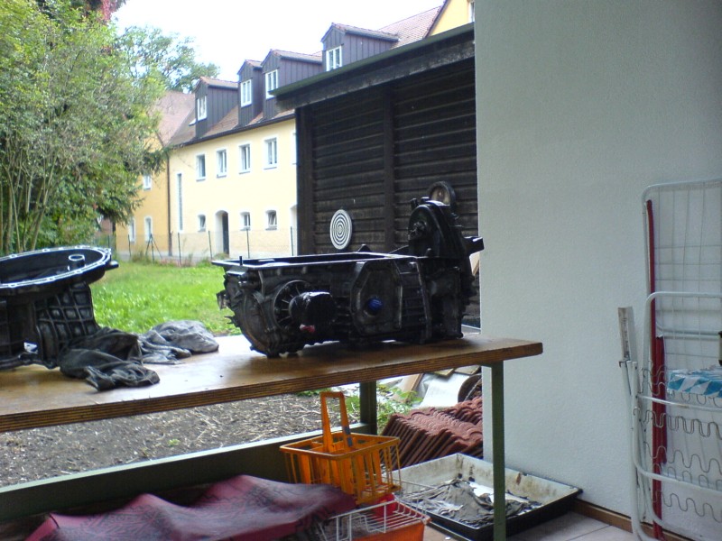

so am Wochenende hatte ich mal Zeit die Bilderchen vom Handy zu ziehen. Wie immer wurde natürlich als erstes die Saab-Fahne vom Hausherren gehisst.

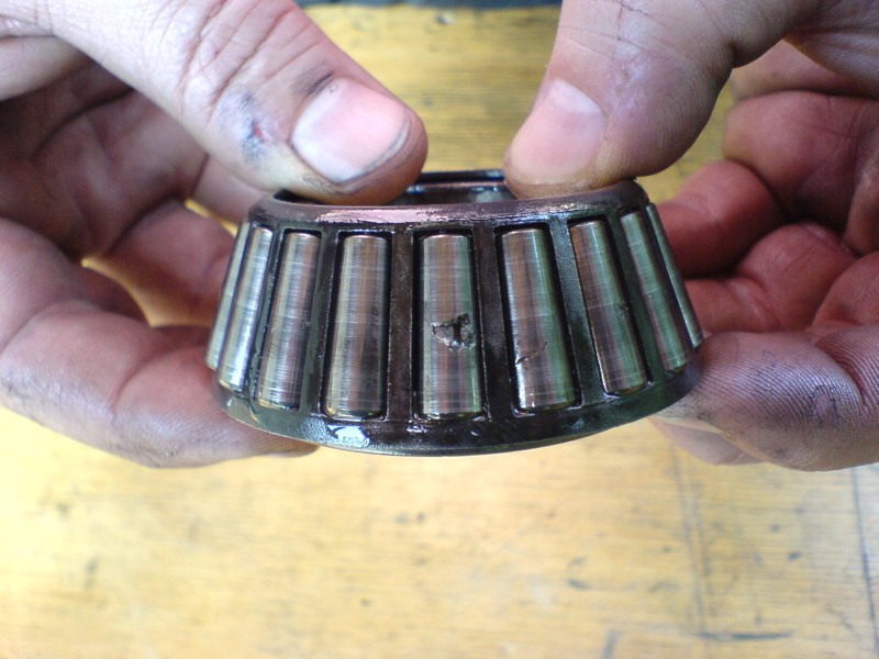

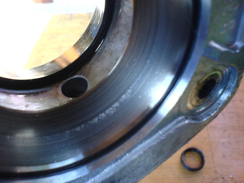

Dann wurde der Patient zerlegt und ein "angefressenes" Hauptlager kam zum Vorschein. Der Grund hierfür lag in 2 leicht kariösen Zähnen des Rückwärtsgangzahnrades (davon hab ich leider kein Bild - Kaj-Arne oder Frank???).

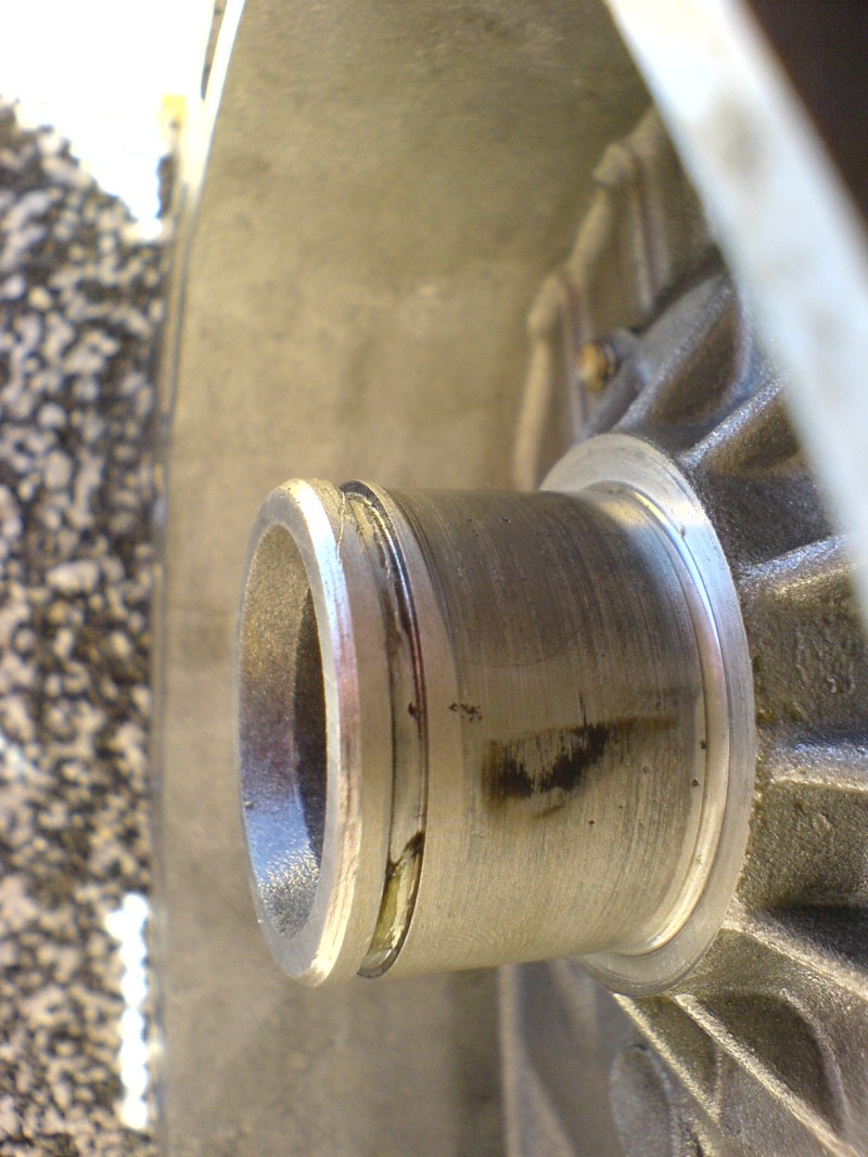

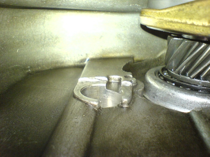

... hebt der Gerd so viel auf! Denn beim Zusammenbau sahen wir uns den Lagerbock des oberen Primärlagers einmal genauer an und siehe da er war so extrem eingelaufen (knapp 1mm - siehe Bild), dass das ganze Primärgehäuse nicht mehr zu verwenden war! Zum Glück hatte Gerd noch ein passendes auf Lager, welches wir nur an einer Stelle anpassen mussten, damit der Lagerinnenring des 5. Gangzahnrades auf der Nebenwelle reinpasste und die Welle auch leicht hindurchging.
Ich hatte nämlich das Phänomen komischer Geräusche aus Richtung Primär bzw. Ausrücklager (was ich erst dachte) - als Motor/Getriebe ausgebaut und getrennt waren stellte ich fest, dass die Kupplungswelle im Pilotlager gut 1/2mm Spiel hatte, sie sich quasi im Lagerinnenring verkannten lies :eek: :eek: ! Vor allem hatte ich alles Nov. 2005 neu gemacht (Pilotlager, Kupplung, Nehmerzylinder) und da hatte die Welle noch kein Spiel (zumindest soweit ich mich erinnern kann)! 40.000 km später dieses Bild! Zum Glück war ich zur rechten Zeit bei Gerd!

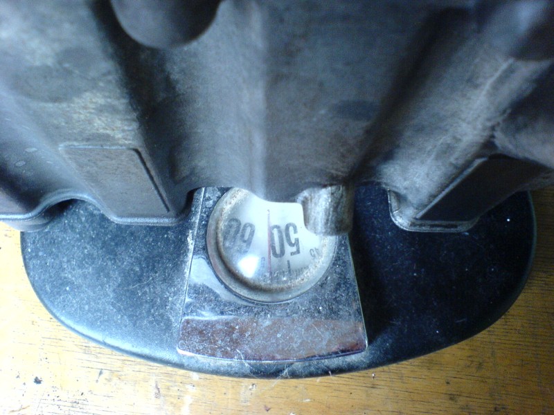

Am Ende war der Patient aber dank Gerd wieder geheilt und es stellte sich nur die Frage was wiegt eigentlich so ein ganzes Getriebe (ohne Öl)??
