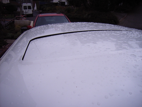

Wie in einem anderen thread schon erwähnt ist mir letzten Samstag jemand über den Saab gelaufen.
Wie ich leider erst heute festgestellt habe sitzt das Schiebedach nun auf der Beifahrerseite hinten etwas tiefer. Wenn man frontal auf das Auto schaut kann man dort nun im Vergleich zur Fahrerseite eine deutliche Lücke zum Festen Teil des Dachs erkennen.
Da ich befürchte das das bei Autobahn Fahrten ordentliche Windgeräusche gibt würde ich gerne wissen ob man das Dach irgendwie einstelen kann damit es wieder bündiger sitzt.
Der Deckel ist nicht verbogen, oder verbeult, lediglich der Sitz des Dachs ist anders.
Muss ich im jetzigen Zustand bei Regen Wassereinbruch befürchten??!

Bei dem Schiebedachproblem tippe ich auf die Führung, die verbogen bzw. vielleicht gebrochen ist?!?!?
Gruß Jevo
wahlweise ist die feder hinüber die das schiebdach hinten hochdrückt...

Wie komm ich an die Federn ran? Wie gehe ich am besten vor??

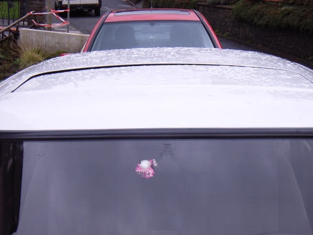

Zur Verdeutlichung noch mal zwei Fotos vom schiefen Schiebedach.
erstmal schraubst du deinen dachhimmel ab, darunter sitzt das schiebedach mit 4 schellen und div. schrauben (9 an der zahl wenn ich mich recht entsinne) achso bevor man das alles macht bitte unbedingt ne 2. Person mitnehmen die sich hinters auto stellt (bei geöffneter heckklappe) weil der das schiebedach dann annehmen muss! wenn das ding ausgebaut ist kannst du die einzelnen Teile bzw einstellmöglichkeiten gut einsehen, ist im eingebauten Zustand NICHT möglich (bzw. wüsste ich nicht wie)
Erfahrung stammt von Problemen mit dem eigenen Schiebedach,.. meisstens brechen diese super stabilen plastikdinger hinten ab,... KLASSE,... meins war so fertig das ichs austauschen durfte,..

Moglicherweise sind auch die Teile die das Dach auf der Schiene halten hinten gebrochen. Hatte ich auch schon, gab hübsche Windgeräusche. Vielleicht ist auf der Beifahrerseite auch das vorn gebrochen.
Von der Bedienung sind keine Unterschiede zu vorher festzustellen.

Meins hatte auch noch problemlos funktioniert (Bedienung), nur ziemlich geklappert. Halterungen hinten waren beide gebrochen.
