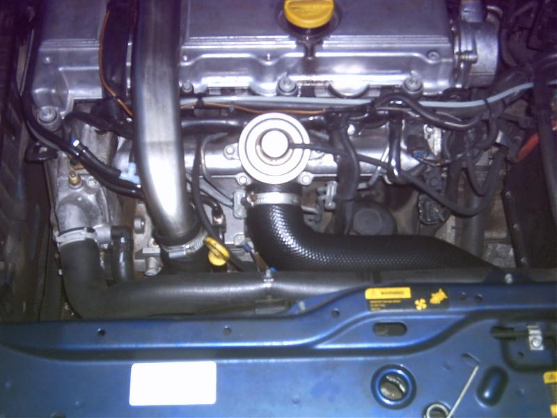

Hallo Bochumer,
ein Händler bitten ein LMM zum Test aus einem Fahrzeug auszubauen, (2Schellen und 1Stecker) und einmal um Pudding fahren fertig, max. alles in allem 15 Min.
Bei der Km Leistung kann der LMM schon defekt sein.
Parallel würde ich noch den anderen möglichen Fehler in betracht ziehen.
Wenn das bis jetzt noch nicht gereinigt wurde, tippe ich aber auf die Luftklappensteuerung, ich habe Dir ein Bild gemacht.
Das ist das Teil wo von unten der schwarze Schlauch rangeführt wird.
Das Rohr entfernen was über den Ventildeckel führt,dann die Dieselleitungen und schon kommt man an alle Schrauben um das Gehäuse zu entfernen.
Denn der ganze Ladedruck bringt nichts wenn die Klappen nicht öffnen,diese werden über einen Unterdruckschlauch gesteuert,(rechts am Gehäuse) könntest du versuchen zu drehen,wenn das nicht geht ist es fest. Das wäre keine Ausnahme!!!
Den Drucksensor wie auch die Unterdruckdose reinigen,(in Benzin einweichen) mir fällt nichts anderes ein.
Hallo Intercooler danke für die schnelle Antwort und das Bild.
Wo soll ich drehen? Und vor allem wann? Nachdem ich den nDeckel der Luftklappensteuerung abgebaut habe oder kann ich das schon im Vorfeld versuchen um festzustellen ob die Luftkalppensteuerung noch funktioniert?
du kannst an dem Gestänge drehen bevor du etwas ausbaust.
Der Motor muß nicht laufen.
Wenn Du vor dem Motor stehst rechts am Gehäuse,oberhalb ist der Drucksensor und unterhalb davon mit einem Unterdruckschlauch angesteuert ist ein kleines Gestänge zu sehen.
von oben sieht man nur das gewölbte Gehäuse, aber darunter ist nochmal ein etwa 5cm hohes Aluminiumteil wo diese Klappensteuerung integriet ist.Und da kommt dann rechts an der Seite eine art Gestänge raus.......gefunden????????
Danke Intercooler, werde es gleich mal ausprobieren.Melde mich wenn ich weitergekommen bin.
