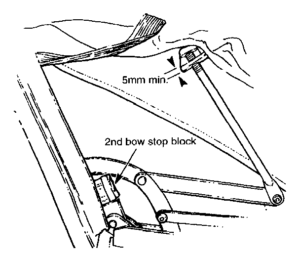

Seitlich - Verschraubungen und Nieten des vorderen oberen Längsträgers lose oder ausgeschlagen? (s. Bild1)

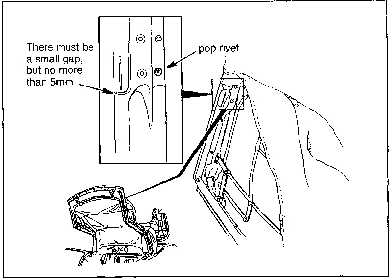

Seitlich - Anschlag (Gummipuffer) für 2. Bogen ausgeschlagen, verloren, 2. Bogen nicht richtig justiert? (s. Bild2)
Tips und Bilder stammen vom 900II, aber vielleicht hilft es dir ja auch.
Gruß, patapaya

BTW: Woher stammen die Zeichnungen? gibt es ein Rep-Buch, dass Du empfehlen kannst?
Besten Dank
Jenso
Troubleshooting Guide aus den FAQ von http://www.thesaabsite.com/.
