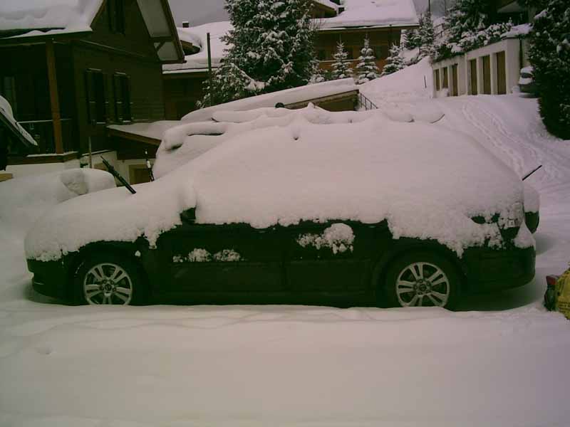

205/55/16 Bridgestone Blizzak auf 16 '' Saab Alus, bereits letzten Winterurlaub schnee- und eisgetestet.
Fahrgefühl einwandfrei, Optik peinlich ...... :redface:

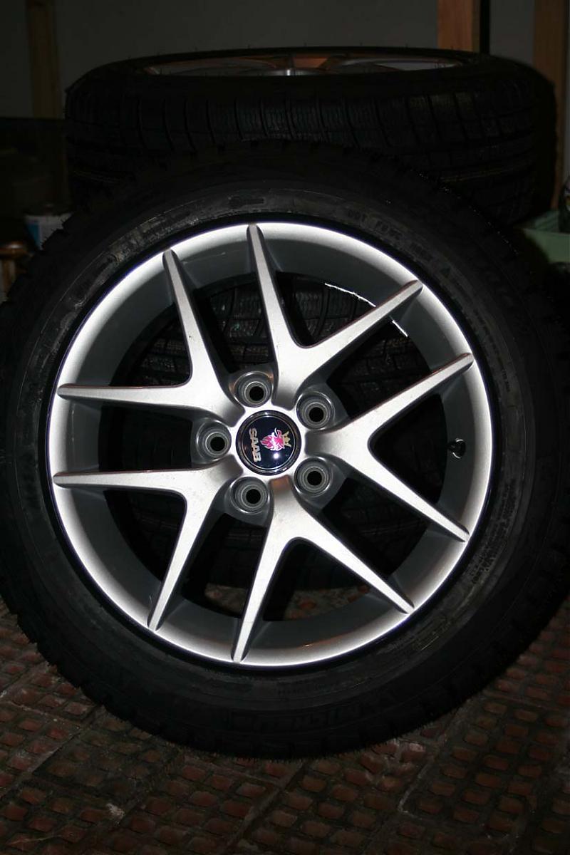

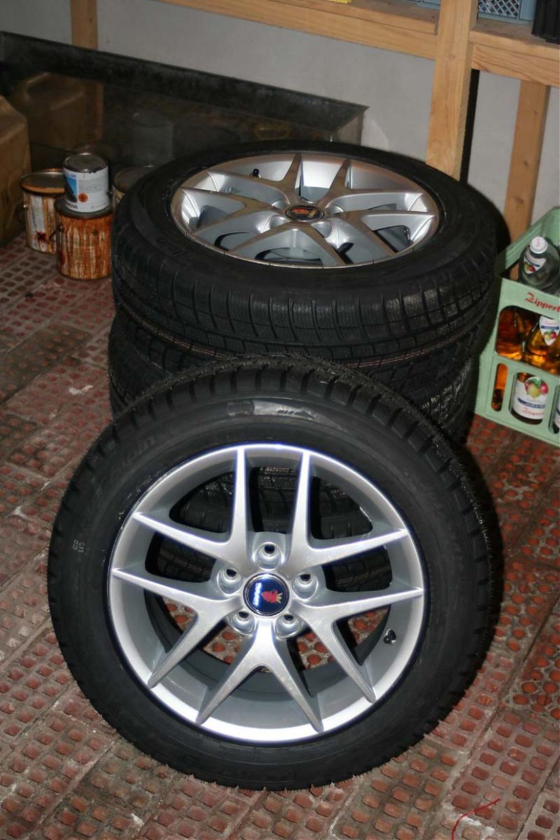

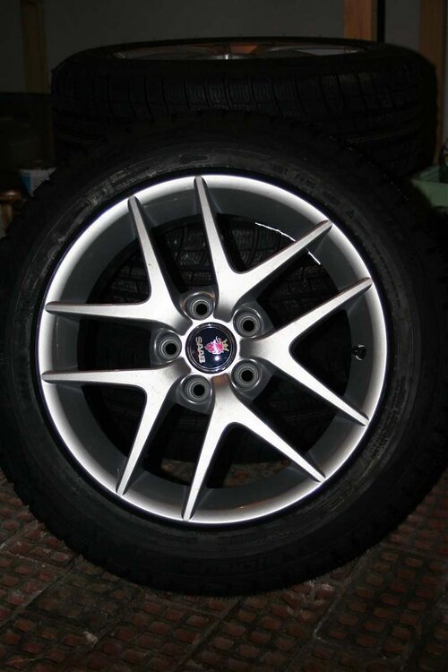

Hier sind die winter "schuhe" für mein AERO.
Alu Felgen mit 205/55 R16 Michelin Alpin A2
