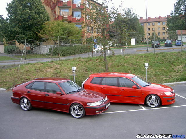

Hier hast Du mal ein Bild wie sowas aussieht.
Unser Meister fährt sowas....
Tachoabweichung unter 3%
Greetz
Stephan

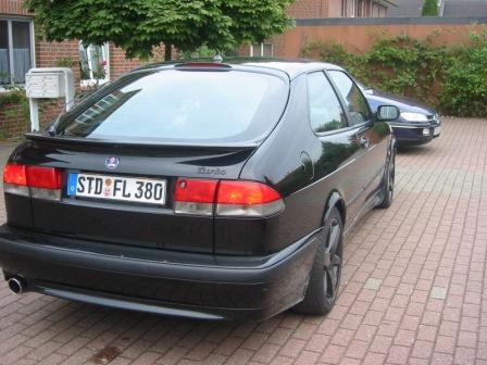

Also ich finde die Idee Klasse. Auf jeden Fall schick anzusehen, wenn ich mir die Bilder von Stephan so betrachte.
By the Way: Ich kenne diese Sprüche über "Riesen" Felgen und der Wagen wir "unfahrbar" noch aus meiner Scorpio Zeit. Da kann man doch was gegen machen. Ich habe es bei meinem alten Wagen wie folgt gemacht.
1.) Koni Gelb mit H&R Federn
2.) Komplette Vorder und Hinterachse mit Rennsprotbuchsen der Firma PowerFlex versehen
3.) Domstreben anfertigen lassen
4.) Spurplatten bei H&R bauen lassen, die auch bei 5mm stärke eine Mittenlochzentrierung haben (Sonderanfertigung), extrem WICHTIG!!!!
5.) Achslenker neu, Spurstangenköpfe neu, Domlager neu usw. usw.
Wenn man das alles macht, wird auch eine 900ll oder 9-3 I mit 18 oder 19 Zoll ruhig auf der Strasse liegen und nicht jeder Spurrille hinterherlaufen.
