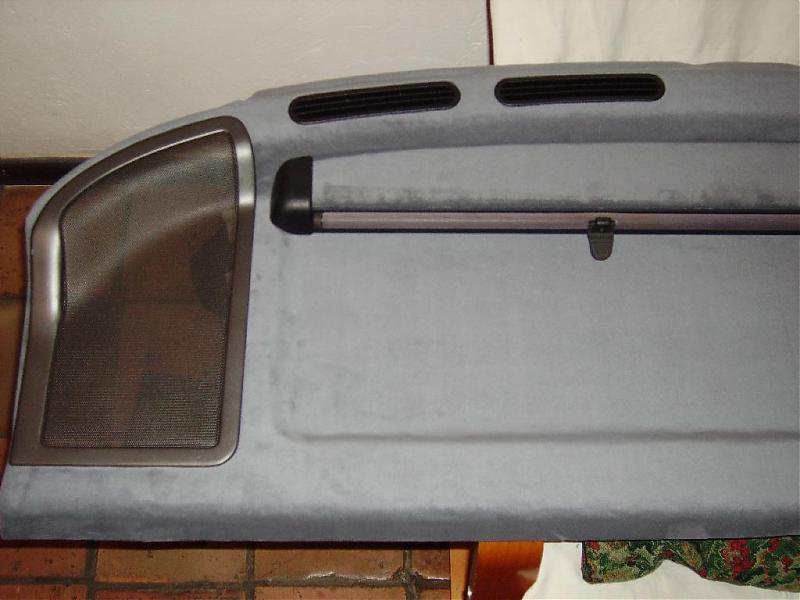

Heckablage neu bespannt
Da mir die beige Farbe meiner Heckablage meines CD's nicht gefallen hat, habe ich sie mit grauem Alcantara (gleicher Farbton, wie die grauen Aerositze) bespannt.
Den Sonnenrollo auch....(also das hintere Stück, ist beim CD mit dem gleichen Teppich bespannt, wie die Heckablage...
Bin mit dem Ergebniss mehr als zufrieden :smile: :smile: :smile:
Sieht gut aus! Hat der Stoff eine rückseitige Kaschierung? Eher nicht, oder? Weil: So wie es aussieht, bist du wirklich in und um jede Ecke gekommen. Wenn der Stoff kaschiert (und dadurch dicker) ist, gibt es da Problemchen.
Bei Grau ist es nicht allzu relevant - aber hast du darauf geachtet, dass der Stoff lichtecht ist? (Oder hast du direkt original Alcantara gekauft?)
Hatte damals meinen Himmel und die Heckablage mit Alcantara-Ersatz überzogen und dann festgestellt, dass er leicht ausbleicht ...

1) Nein, nicht kaschiert!
2) Denke auch ,dass das bei grau nicht soo wild ist, außerdem habe ich den Heckrollo immer oben. Der fängt viel Licht ab...
3) Wird sich zeigen :rolleyes:

Die vom CD sind anders! nicht kompatibel. Habe keine Lust den auszubauen..aber die paßt nicht in den CS / CC sähe blöd aus, da die hinten offen ist (an der Stelle geht beim CD die Heckablage hoch und schließt es ab...)
Evtl. paßt aber umgekehrt die vom CC in den CD :confused:

Der Punkt ist: jed dunkler der Stoff ist, desto zwingender ist es, das er LICHTECHT ist, sprich: nicht ausbleicht.
Hab gerade mal hier angefragt, aber noch keine Info bekommen, ob dieses Verlorslederimitat lichtecht ist:

Der Stoff muß halt etwas elastisch sein. Wenn er sich garnicht dehnen läßt, kannst Du es vergessen, da es sonst Falten gibt....
Wie gesagt bei dunklen Stoffe nach der UV-Beständigkeit fragen...
