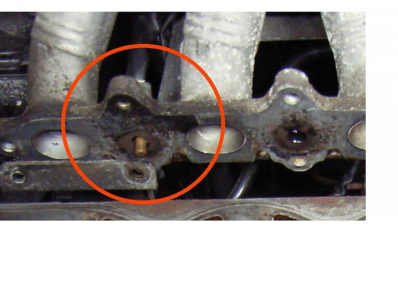

so sieht das Teil von der ZK Seite her bei einem B202 aus. Der Ansaugkrümmer ist bei Dir wahrscheinlich etwas anders (so groß, wie der vom B234i).
Was besseres habe ich nicht im Archiv. Und Photo kann ich jetzt nicht machen....

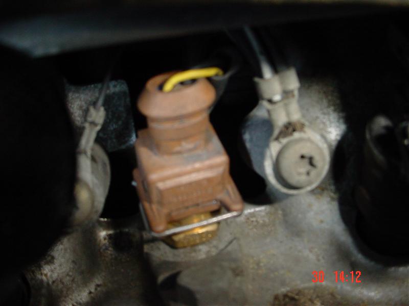

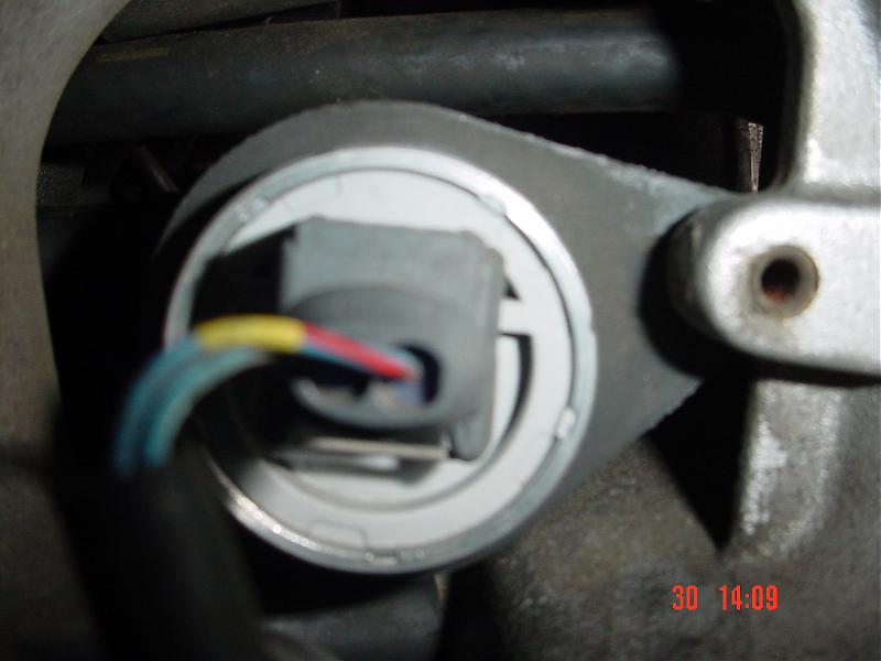

Habe mal Bilder gemacht. Die zwei einzigen Dinger, welche wie ein Fühler aussehen könnten habe ich angefügt.

Links: Leerlaufdrehsteller. Den kannst Du mal ausbauen und reinigen...
Rechts: das könnte es sein. mach mal den Stecker ab!

Wenn es denn der Fühler ( Bild rechts ) sein sollte, habe ich ziemlich merkwürdige Werte gemessen :
Kalt : 80 Ohm
Warm 400 Ohm
Dat kann ja wohl nicht stimmen, oder ?
