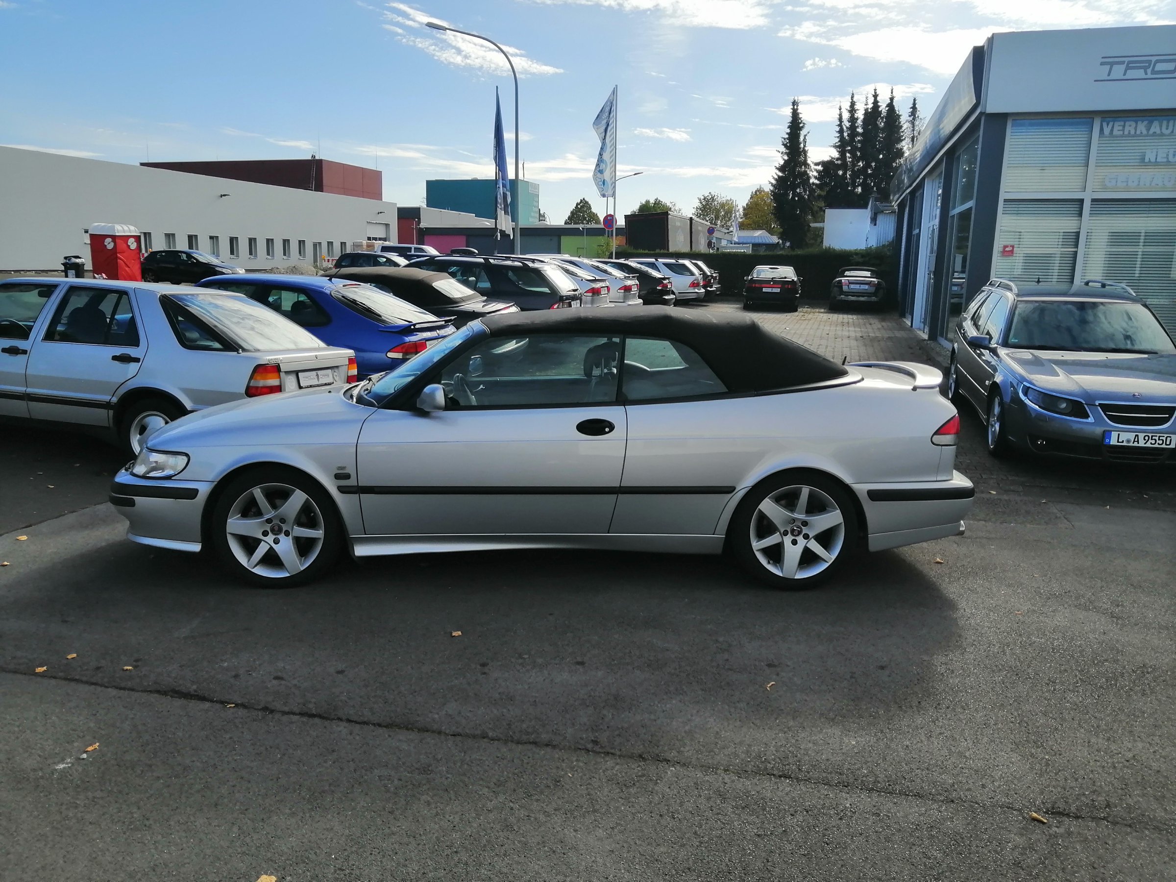

  19. Hallo zusammen, hier die Diagnose aus Paderborn. Eine Schraube der Ölpumpe hat sich gelöst und ist Richtung Motor gewandert. Dadurch hat sie die Motorkette verbogen. Der Motor ist noch intakt, keine Beschädigungen an Ventilen usw. Jetzt neues Kettenkit und alles was damit zusammen hängt. Weiterhin, wenn er schon mal dort ist, wird die Klimaanlage überholt. Die Klimaanlage hat Aussetzer und läuft nicht durchgehend. Ich habe gestern das "go" für die Reparaturen gegeben, weil dieses Auto in allen Bereichen mein Traumsaab ist und ich ihn so lange fahren möchte, solange man noch Benzin tanken kann.
