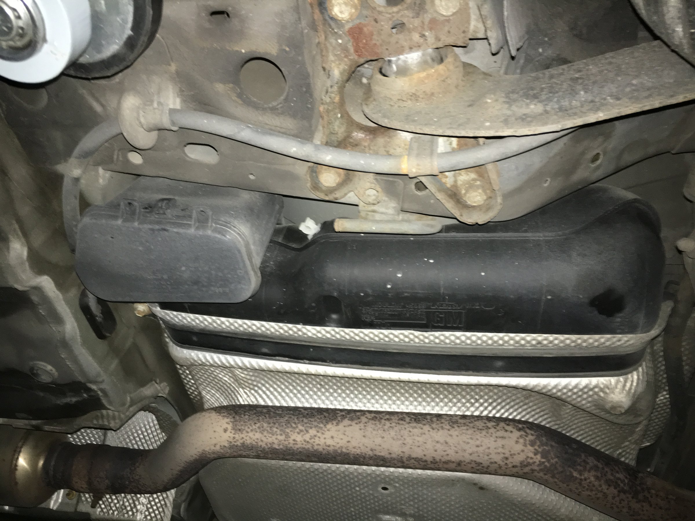

    Upadate. Nachdem im gesamten Netz nichts zu finden ist habe ich den Innenraum hinten heute in Stundenlander Arbeit mit Try & error zerlegt um festzustellen dass von innen kein rankommen an die Pumpe ist. Also meine ganzen Fragen zum Innenraum haben sich fast erledigt. Kann es sein dass die Pumpe echt unterm Auto ist und der Tank raus muss? Oder abgelassen? Weiß das denn zufällig jemand? Am liebsten würde ich natürlich vorher die Sicherung und das Relais prüfen wenn ich wüsste wo die wären Gruß

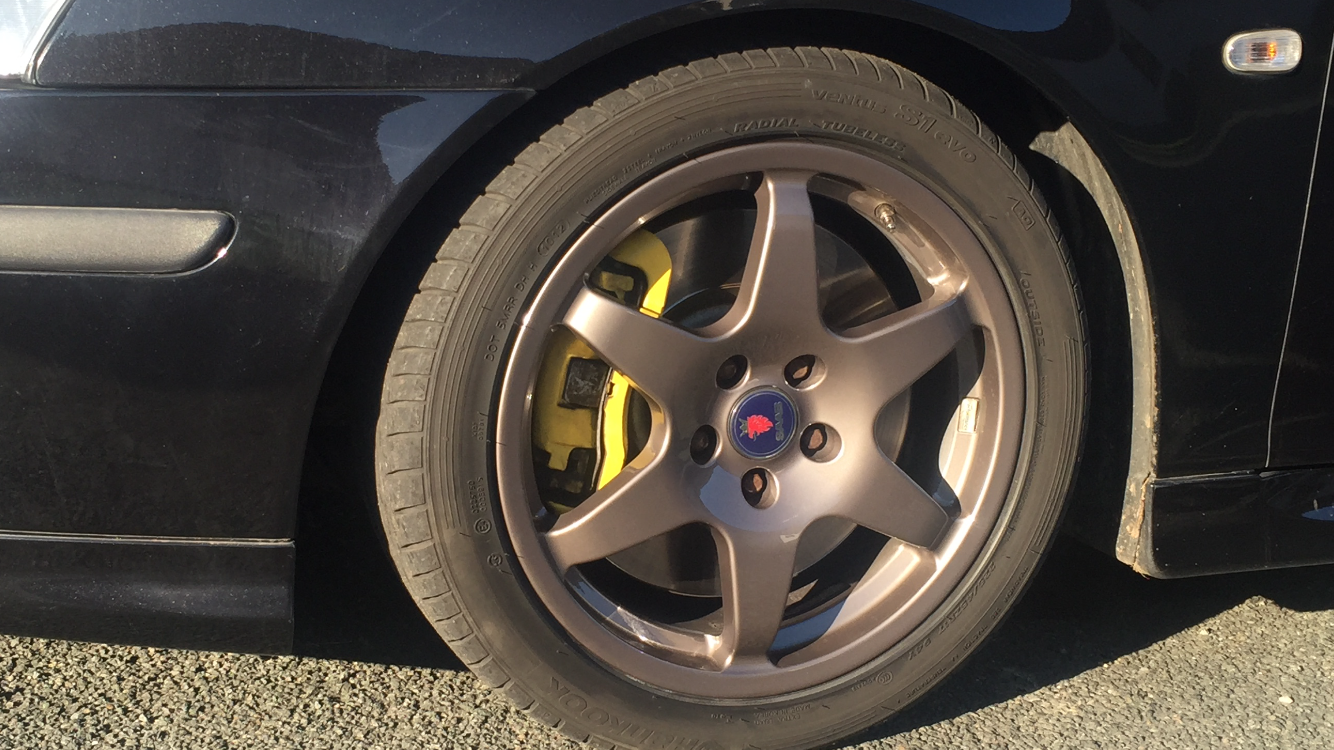

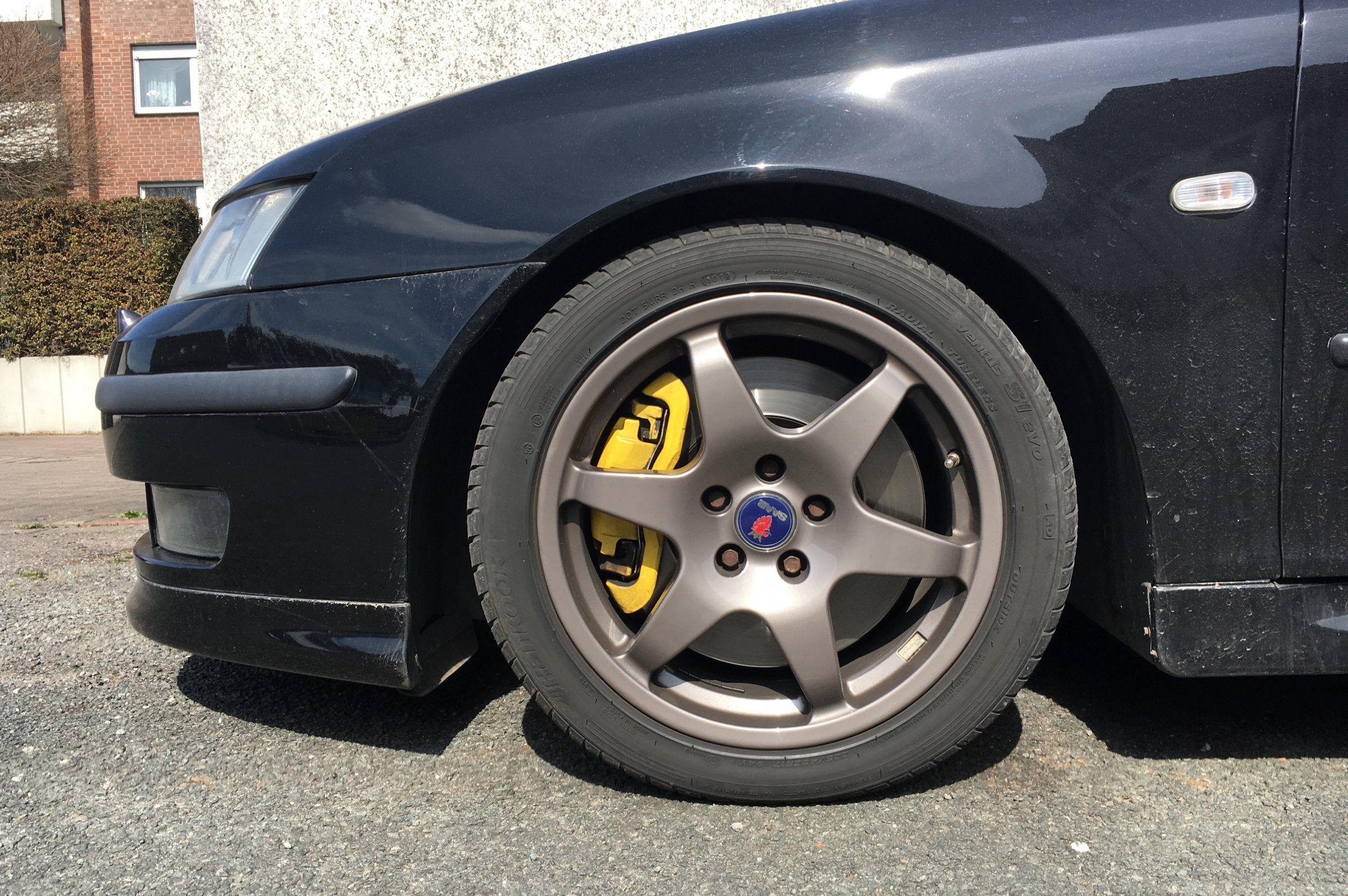

  21. Kupfer wäre ne Idee.... Ich finde das Gold von der BMW Performance bremsanlage super, da müsste ich aber das Phönixgelb mit der Pistole lackieren weil das foliatec Gold zu "vergoldet" aussieht.
  22. Vielen Dank Ich bin da noch unentschlossen, ich möchte die große bremsanlage gerne optisch hervorheben - aber dezent. Rot ist Standard irgendwie - aber das gelb hat auch schon einiges an Brillanz eingebüßt.

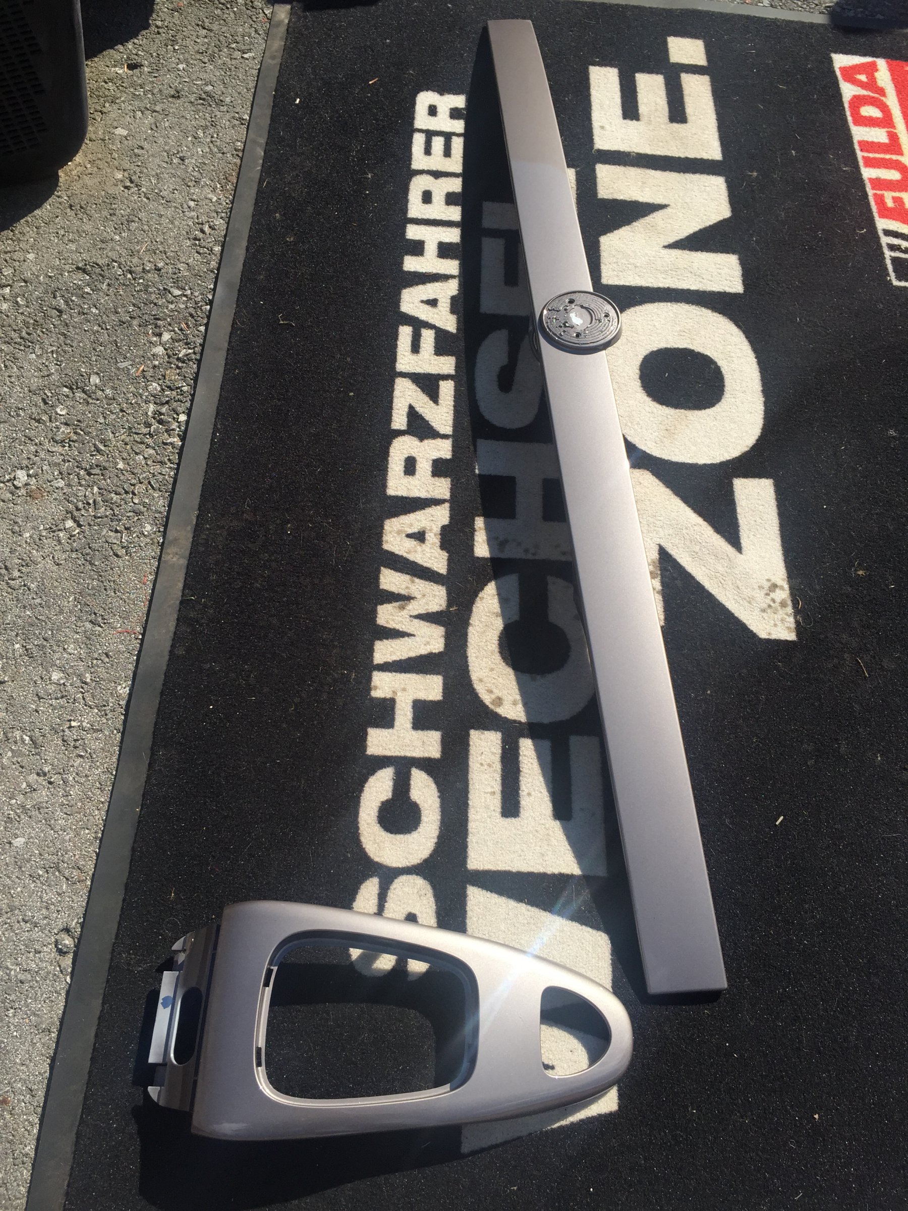

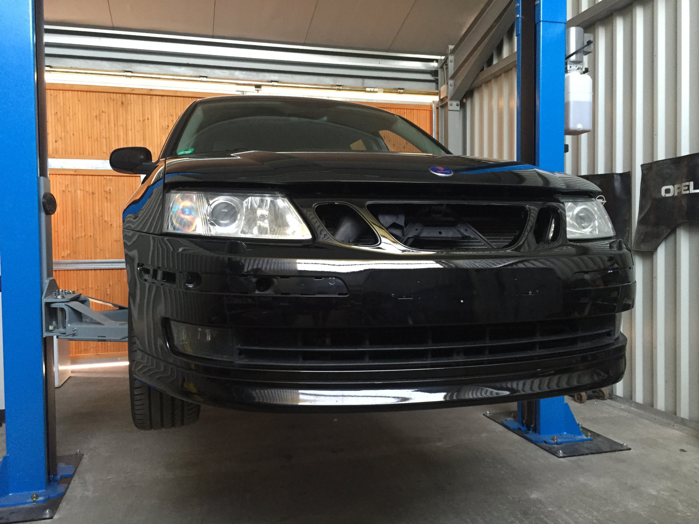

  23. So, am Wochenende hab ich die frisch lackierte Front montiert (da waren tausende Steinschläge), die Felgen sind neu in grau lackiert. Die Leiste an der Heckklappe und die schaltkulisse sind ebenso grau geworden weil sie fleckig waren. Die Farbe Bremssättel werd ich noch ändern.
