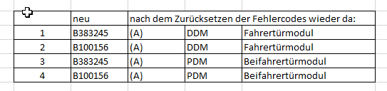

    hallo und guten Morgen! Heute Morgen habe ich nach dem löschen aller Fehlercodes (13) und Fahrzeug Neustart die oben gezeigten Fehlercodes bekommen… wo kann ich nachschlagen, was die bedeuten? Oder hat jemand spontan eine Idee? Mit freundlichen Grüßen Arndt
