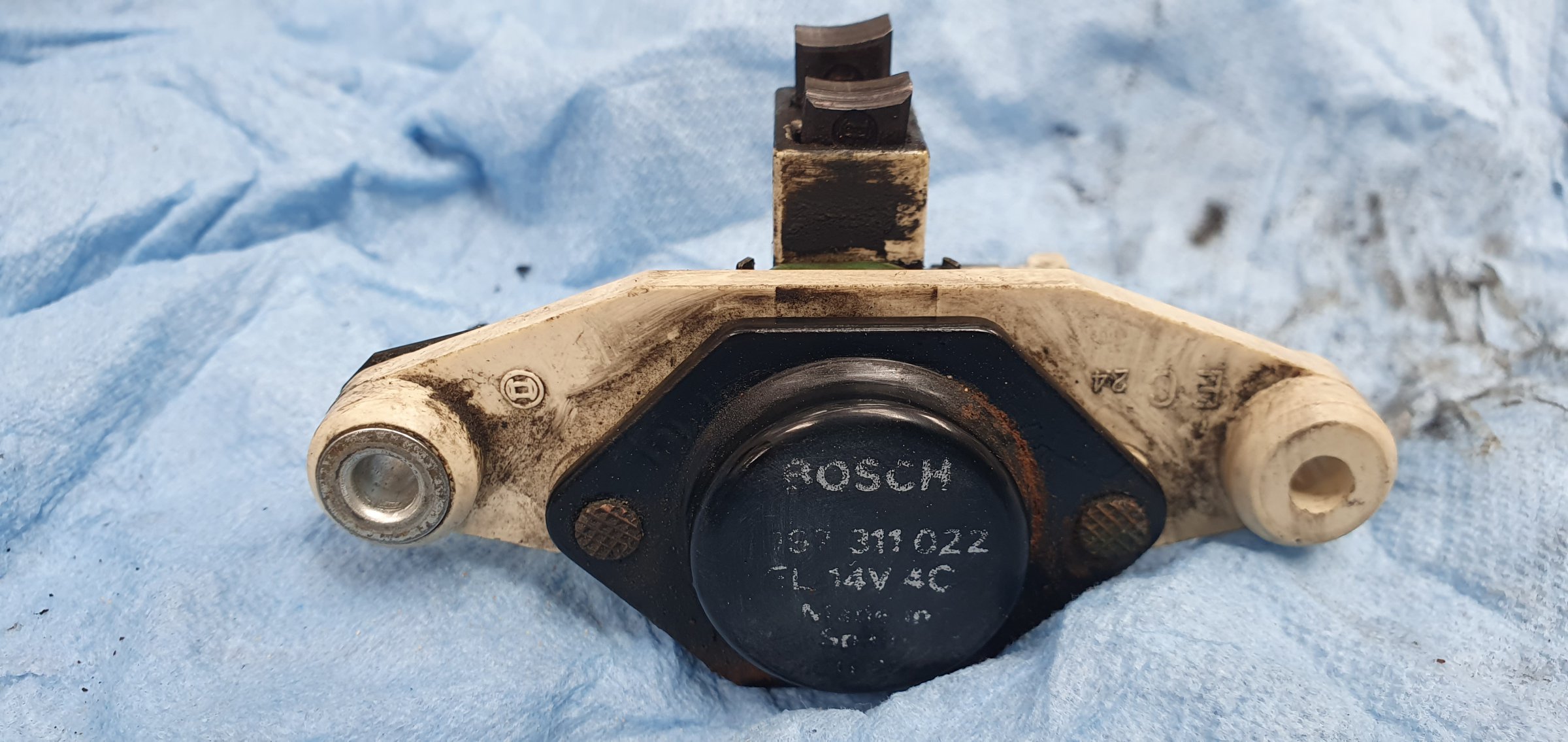

    Die Kohlen waren es vielleicht eher nicht. Der Bosch funktioniert (noch). Der Aftermarket mit den neuen Kohlen ist hinüber ...
  3. Peter1 hat auf Quantum's Thema geantwortet in 99, 90, 900 I
    Hallo Klaus, die Originale hatte ca. 250 tsd drauf und war definitiv hin (6 Jahre Standzeit im Freien). Daraufhin verbaute ich eine Gebrauchte. Diese versah ich (weil ich dachte, es genau zu machen) mit einem neuen Regler. Nur funktionierte er 2 Jahre, ca. 8tsd km ganz gut. Nun leuchtete die Ladekontrolllampe leicht (seit dem Wochenende - Dolomiten Runde :-) mit unerträglichen Temperaturen) und es war dann kein Ladestrom mehr messbar. Zum Glück hatte ich noch den ollen Regler der defekten LiMa. Der ist zwar deutlich verbraucht (aber eben der besagte Bosch Regler). Schnell gewechselt und alles läuft wieder (13,8 V konstant an der Batterie gemessen). Jetzt möchte ich NICHT wieder so ein China Teil (sorry) sondern etwas aus EU Produktion. deswegen meine Anfrage :-) LG Peter
  4. Peter1 hat auf Quantum's Thema geantwortet in 99, 90, 900 I
    ich greife den thread wieder auf 900 Tu 16V Bj 90 ohne Klima Lichtmaschine 70 Ah nachdem der zwei Jahre alte Regler seinen Dienst einstellte (aftermarkt Produkt ) benötige ich einen Neuen Regler. Meine Frage: wo gibt es noch den Original Bosch Regler 1 197 311 022 bzw. tut es der HÜCO 13 0514 auch? Danke für eine Kurznachricht ... LG Peter
