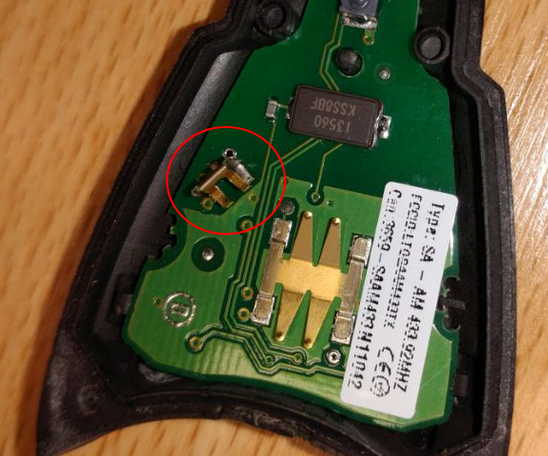

    Moin, nachdem die Batteriehaltefeder in meinem Ersatzschlüssel den Geist, den mürben, aufgegeben hat brauche ich Ersatz. Habe beim gurgeln mit der Teilenummer dann dieses Angebot gesehen: https://www.esaabparts.com/saab/parts/12783781 Da steht zwar was von 443.92 Mhz, aber "for US/CA". Teilenummer ist 12783781 (auch im Angebot so beschrieben...). Frage: US/CA egal, oder gibts da noich Unterschiede zur hiesigen Variante?? Gruß Bommel
