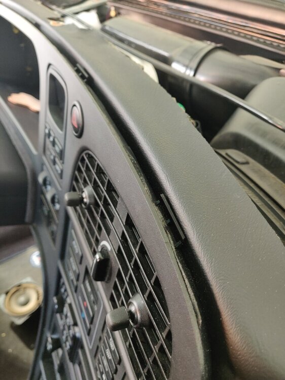

    Das Armaturenbrett war bei meinem Wagen oben nicht eingehakt, sicherlich ist das so nicht korrekt, oder? Vielleicht könntet ihr mich da aufklären, bevor ich es falsch zusammenbaue.

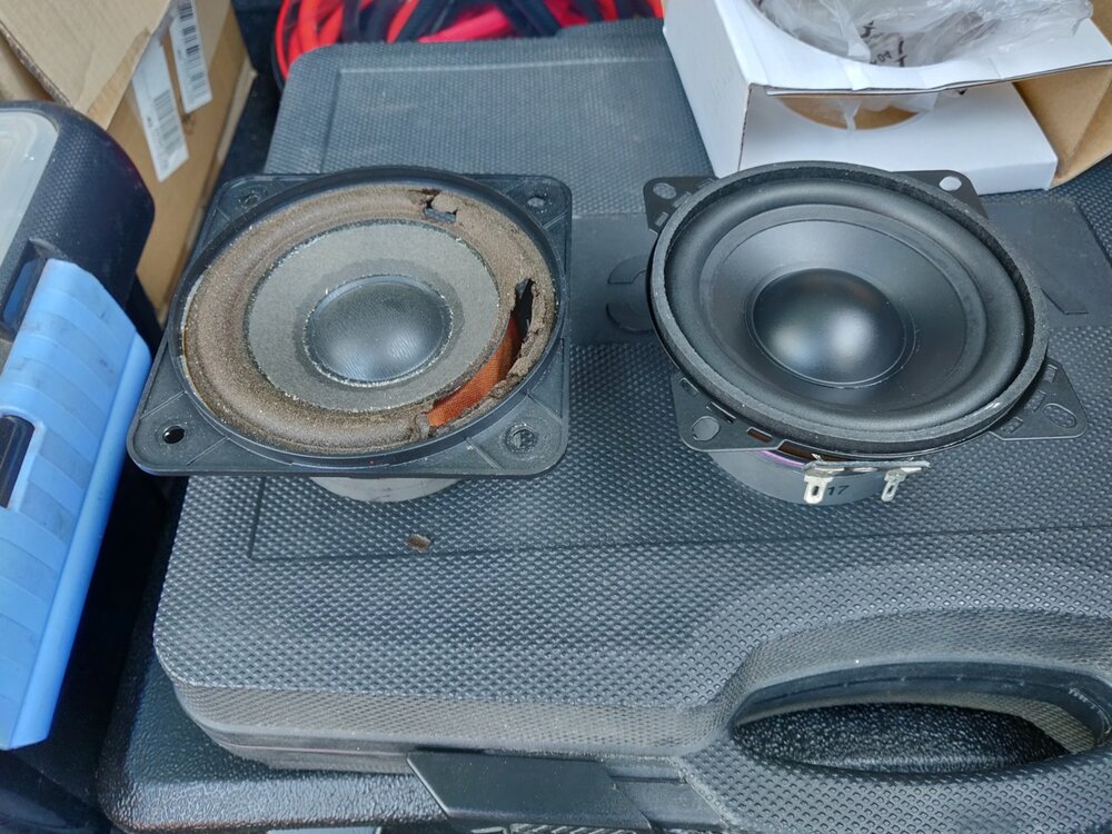

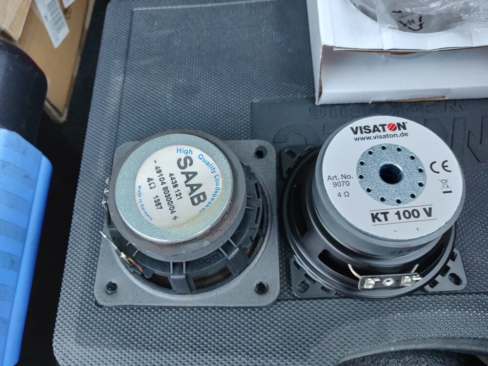

    In den letzten Wochen habe ich die After Market Alarmanlage ausgebaut. Dafür musste ich den Relaiskasten usw. ausbauen. Bei der Demontage das Armaturenbrettdeckels fielen mir die Lautsprecher ins Auge. Oha, klebrige Sicken im Endstadium. Ich habe sie durch zwei Visaton KT 100 V ersetzt. Die passen genau zu den Öffnungen und Schraubenlöchern. Man muss nur die Doppelanschlussfahnen der Originallautsprecher an die neuen Löten, damit die Hochtöner angesteckt werden können.

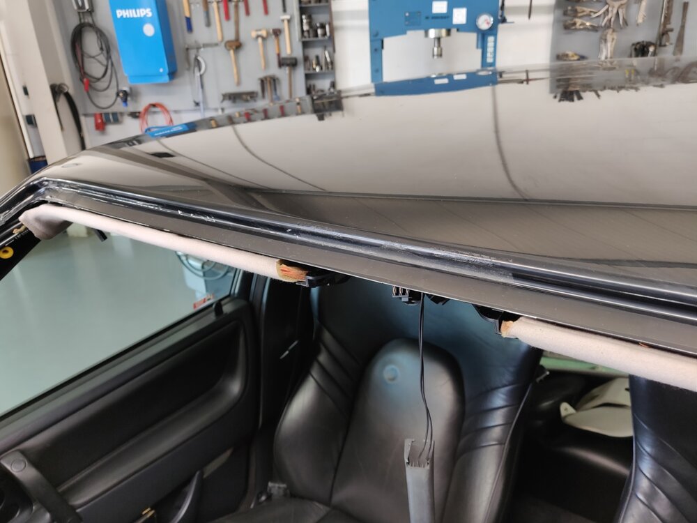

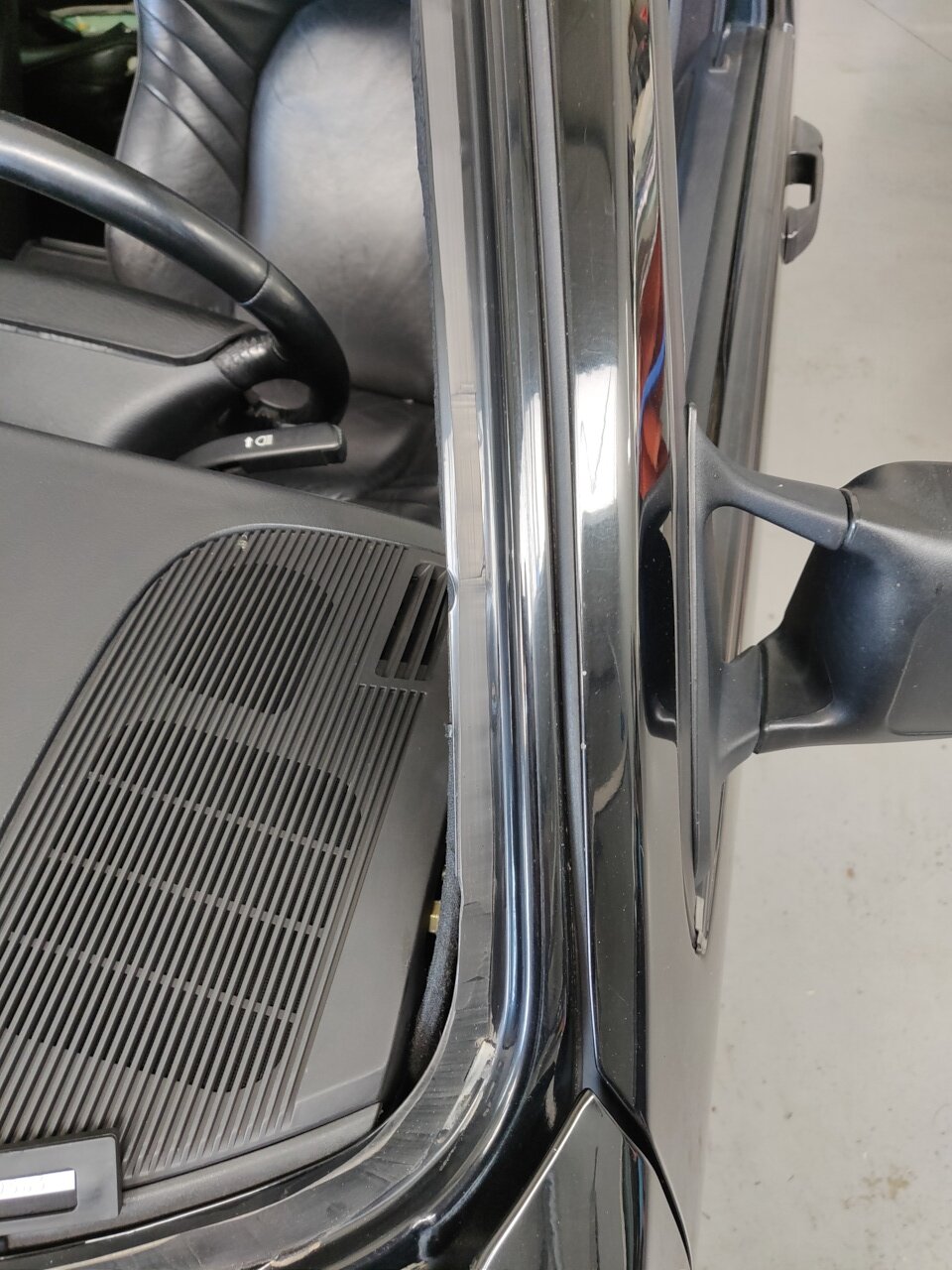

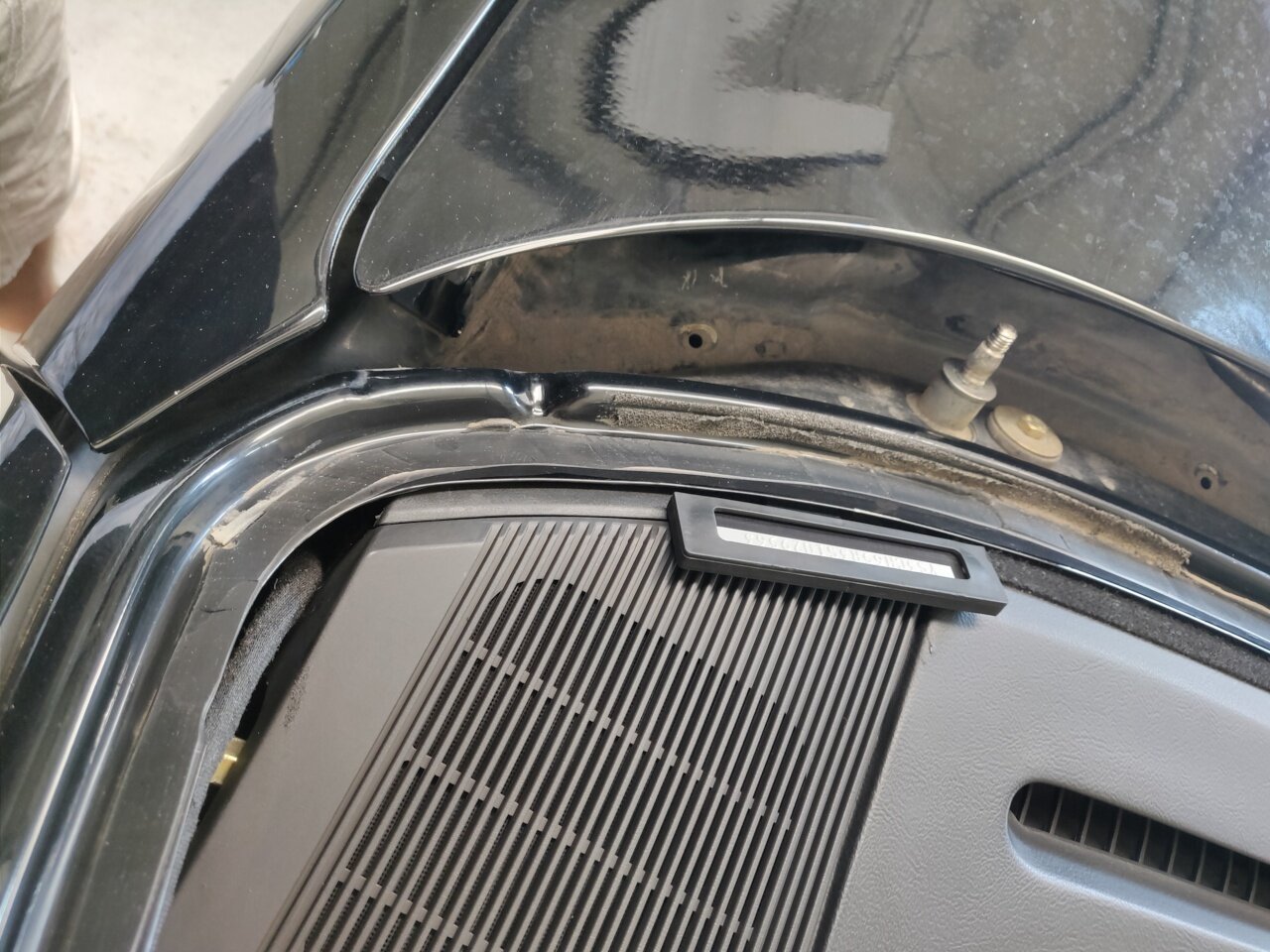

    So, die Scheibe wurde natürlich zwischenzeitlich längst getauscht. Der WSSR war zum Glück ohne Befund und die Karosseriebauer können offensichtlich Scheiben ausbauen ohne den Lack zu beschädigen. Der neue Lüftermotor von Skandix quitscht leider schon wieder. Das schafft also nicht wirklich Abhilfe. Einen Tag hatte ich Ruhe und das war's schon wieder.
