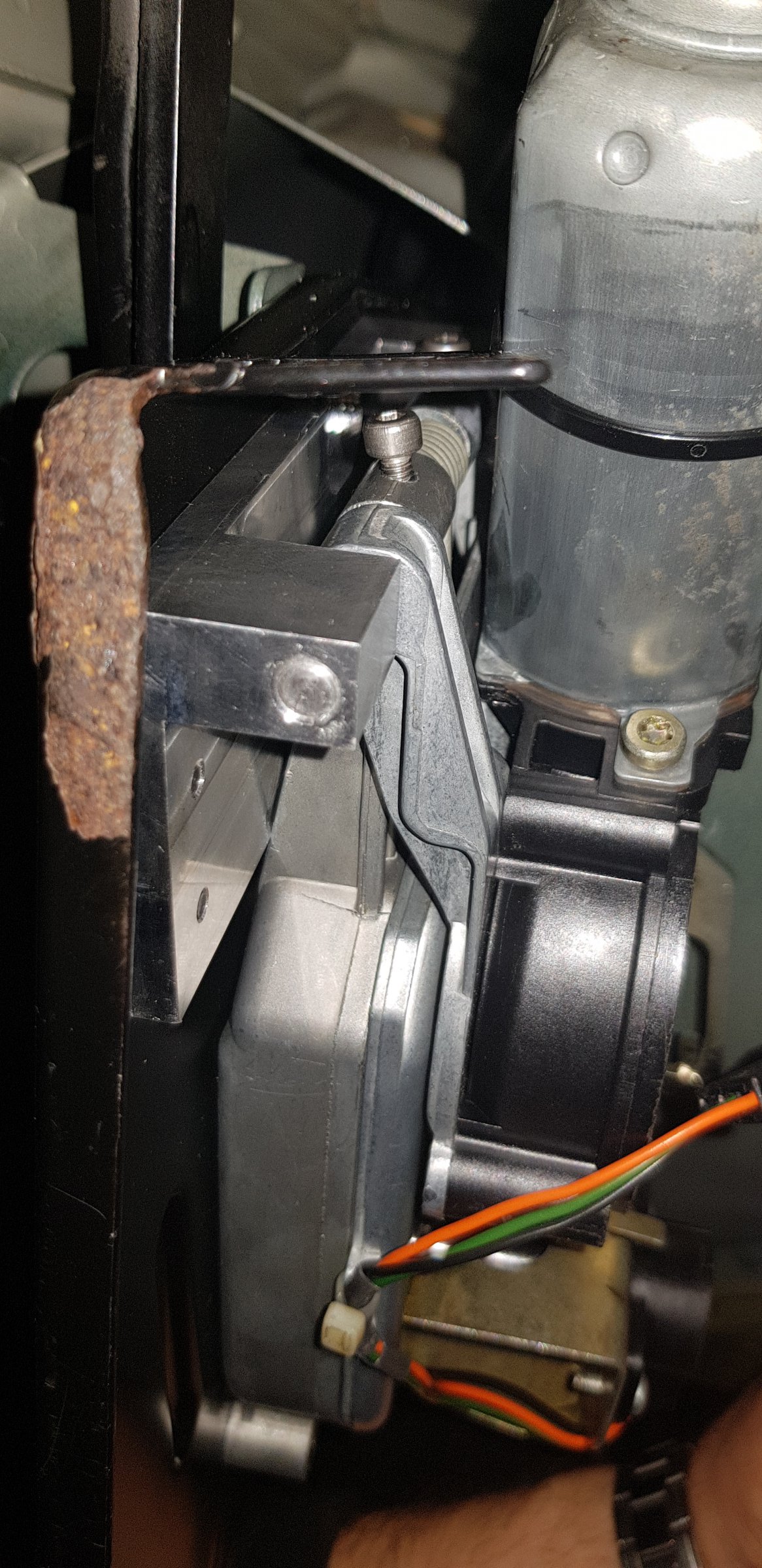

    Ja die schraube von oben ist gerade drin. Du hast recht das war der erste versuch nach der Anleitung von bantansai. Aber die Notentriegelung ist weiterhin in voller Funktion. und das ganze läuft zum glück ohne Neuprogramierung.
  18. bierle72 hat auf bierle72's Thema geantwortet in 900 II - 9-3 I
    Ach noch zur Ergänzung Ich habe auch noch die Messing Führung im Getriebeteil neu gemacht die war auch ausgeschlagen
  19. bierle72 hat auf bierle72's Thema geantwortet in 900 II - 9-3 I

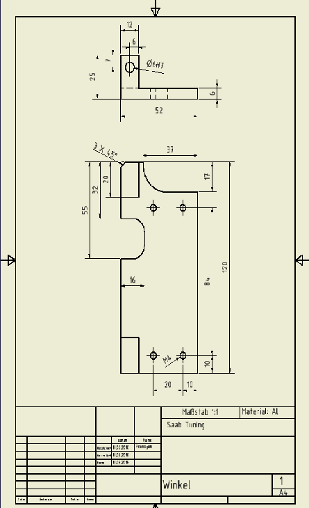

    So nun zum Abschluss der Sache stelle ich hier mal meine Lösung ein. Ich habe mich vom Original Verstärkungssatz inspirieren lassen und diesen etwas Erweitert. Und es Klappt

  21. Hallo Gemeinde Ich möchte mich bei allen bedanken die zur Lösung meines Problems beigetragen haben. Ein besonderer dank an bantansai und seiner holden Maid die mich heut zum glücklichsten Cabriofahrer gemacht haben...... Danke
