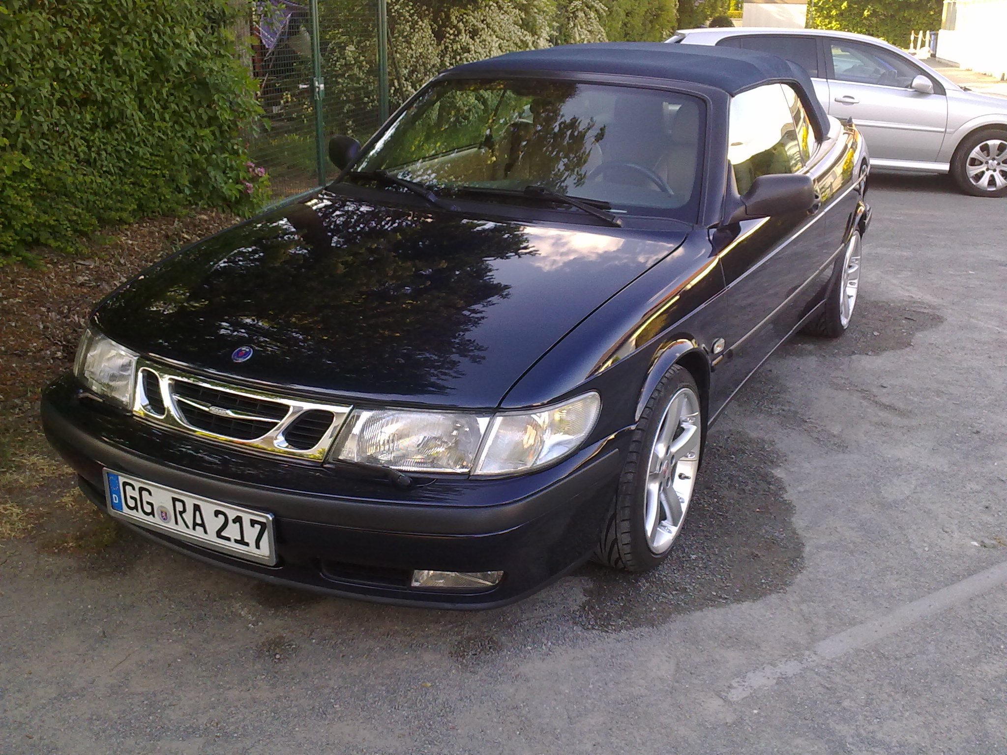

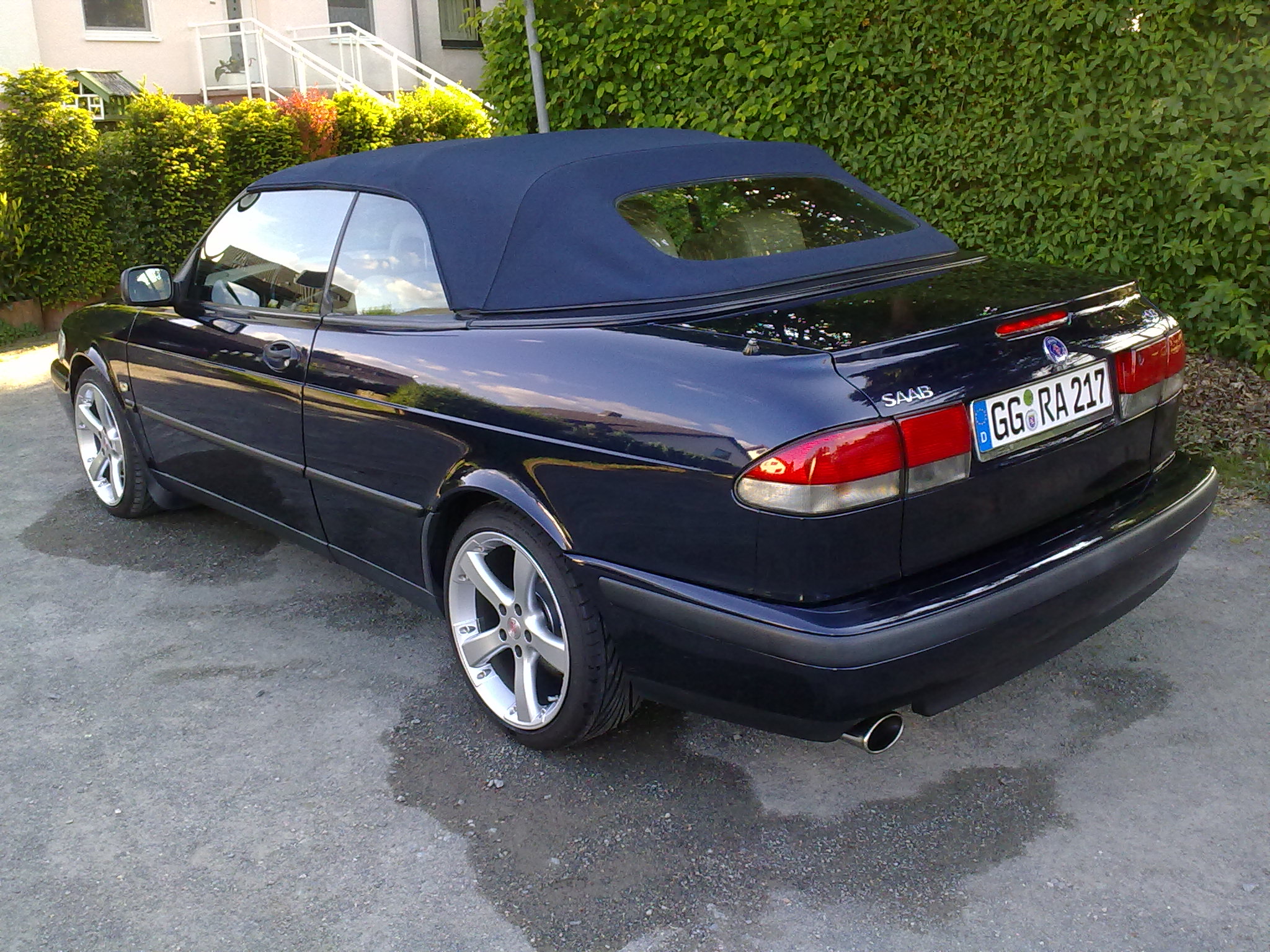

  21. Hallo, gibt schon schöne Möglichkeiten den 9-3 auf zu peppen. Hab mir 8Jx17 Felgen eintragen lassen mit 215/40/17 . Dazu das Fahrwerk um 40 mm gesenkt. Die Optik schlägt hier voll ein. Mache ein großen Bogen bei Randsteinen würde aber immer wieder auf Sportfelgen umrüsten.
