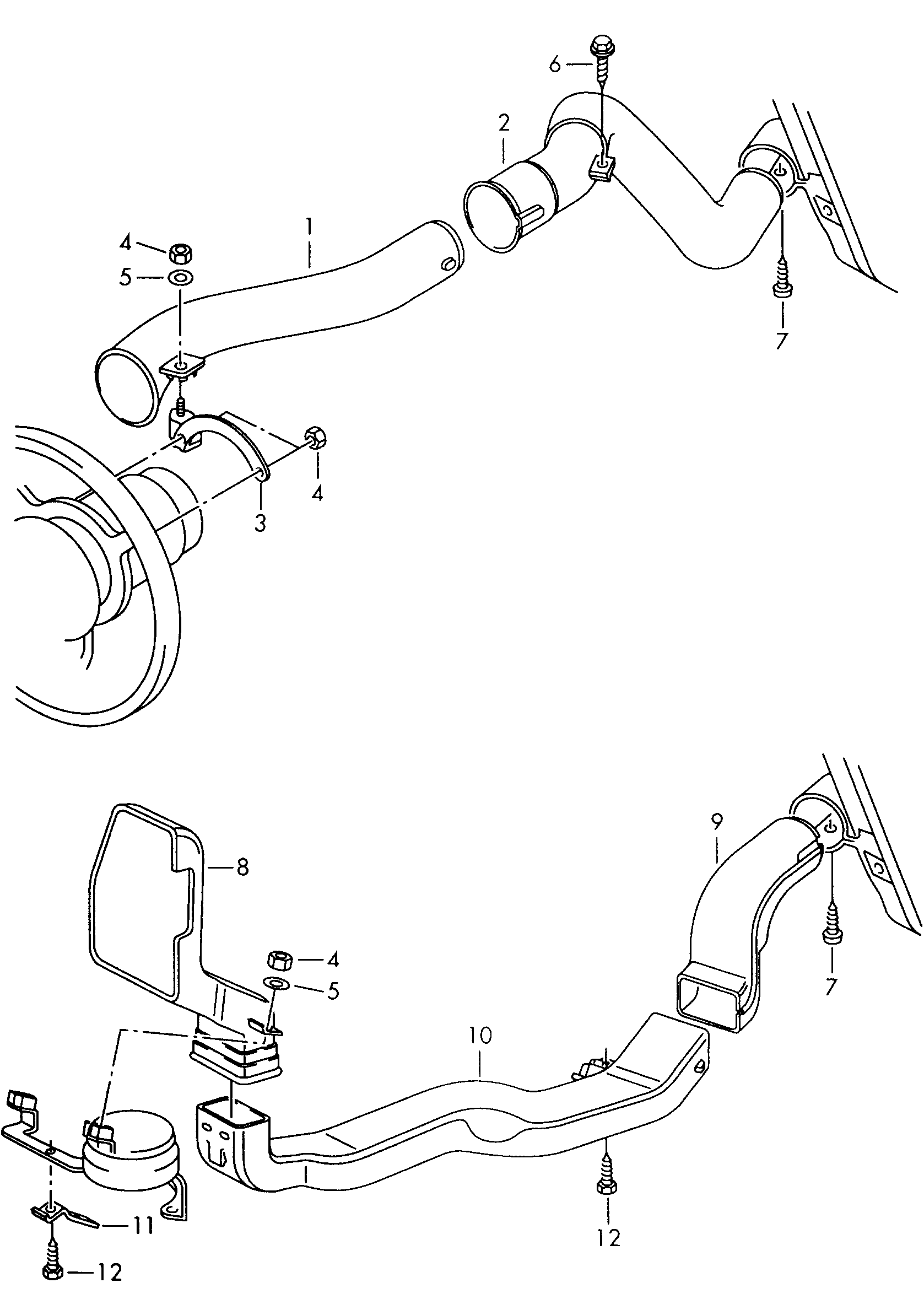

    original nummer 049 129 627 T 40,2 im durchmesser 129 049 627 S 50,2 im durchmesser

    Ich suche das mal morgen in der Firma raus der Schlauch war bei 1.0 aer Motoren verbaut und hatte 42-45 mm Durchmesser also perfekt ..bei zu großen Durchmesser hätte ich die Befürchtung das doch zu viel Wärme durch geringe Strömungsgeschwindigkeit aufgenommen wird

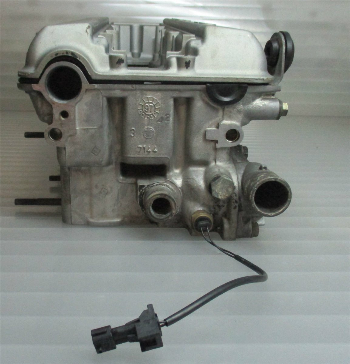

    leider hab ich noch keine zeit gefunden um was zu basteln ,dafür hab ich seit gestern p1334 im vektor der schwester hinterlegt ,ersatz di ist immer dabei ,habe aber gehofft das die di länger als 4 jahre hällt während meinen längeren fahrten hatte ich aber zeit um ein wenig zu grübeln ...mein denk ansatz ; wie schon diskutiert kommt ja die haupt wärme die abgeführt werden muss vom motor /zk ..also Strahlungs wärme ,die auflage flächen der di sind ja sehr klein meine überlegung ist die di von unten mit einer hitzeschutz folie die 1,2 mm stärke hat zu bekleben und zwischen zk und di teflon scheiben zu montieren ich habe bei einigen turbo umbauten schon gute Erfahrungen mit dem zeug von TZB machen können was, wie viel bringt, werden aber nur messungen im alltag zeigen können

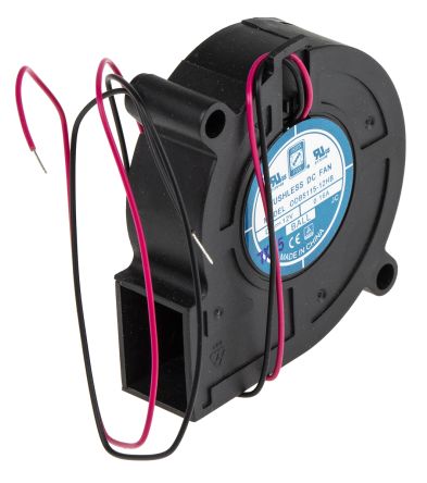

    vor diese öffnung da unten .. so einen lüfter ... das sollte doch was bringen wenn dieser 51qm3/h oder 4,2chf fördert

    zeitrelais vr6 u.a 1J0959485A temperaturschalter kühlerlüfter beru-st071 ich werde am we mal mit einem lüfter versuchen etwas zu bezwecken und die temp.dort messen wo die di immer risse hat
