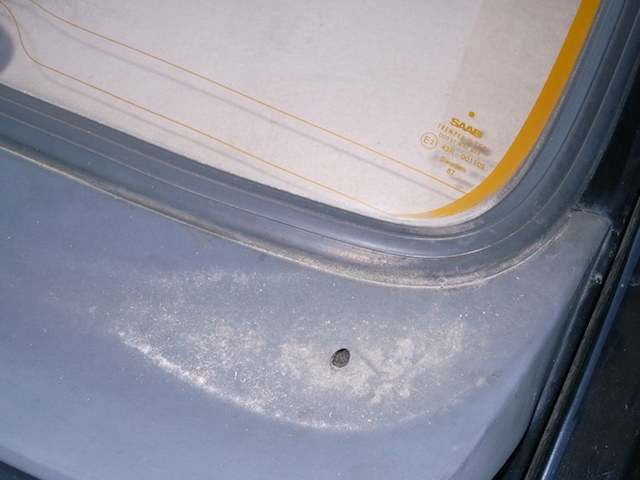

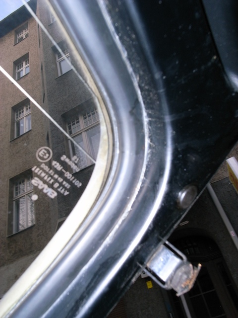

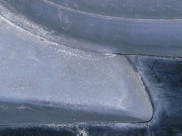

    Danke für die Tipps, habe heute meine Klorollenballerina-in-Arbeit beiseite gelegt und mit Stricknadel bewaffnet am Spoiler rumgestochert :-) Rost ist glücklicherweise noch nicht im Anmarsch. Kann es sein, das die Heckscheibendichtung schrumpft? Jedenfalls zeigte sich m.E. eine Menge Platz zum Rahmen, durch den tatsächlich verstopften Abfluß im Spoiler hat sich vielleicht das Wasser gestaut und ist an der Dichtung vorbeigelaufen. Konnte nicht widerstehen, (KfZ-) Silikon in die Dichtung zu schmieren - hoffentlich keine neuen Kavernen gezaubert. Den Tankstutzen sollte ich tatsächlich mal wieder reparieren, der momentane Wassereinbruch zeigt sich aber eine Etage höher auf der Gummiematte. Mal sehen, was der nächste Regen ergibt, Gruß Frank
  4. frnk hat einem Thema gepostet in 99, 90, 900 I
    Hallo, seit einiger Zeit läuft Wasser im Bereich der Heckscheiben-Dichtung unten rechts in meinen 900 CC Bj. 88. Zumindest scheint es dort rauszukommen, kleine Pfüzen sind auf dem Kofferraumboden. Bild 1 zeigt die mutmaßliche Austrittstelle. Nun meine Fragen: Wie auf Bild 2 hoffentlich zu erkennen, liegt die Heckscheibendichtung am Spoileranfang auf dem Spoiler. Wasser kann am Übergang (Bild 2) hübsch unter die Dichtung laufen. Soll die Dichtung so auf dem Spoiler liegen? Kann hier das Wasser reinlaufen? Wie ggf. Abhilfe schaffen, irgendwie mit Kfz-Silikon verschmieren - oder Spoiler neu montieren? So richtig genau habe ich den Wassereintritt noch nicht überprüfen (und das Auto putzen ;-) können, über Vorschläge ggf. anderer Wassereintrittspforten wäre ich auch dankbar. Grüße aus Berlin, Frank

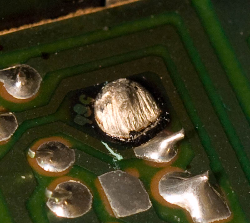

    Danke für die Tips, Ursache scheint eine "kalte" Lötstelle zu sein - wird hübsch warm :-) Grüße aus Berlin, Frank

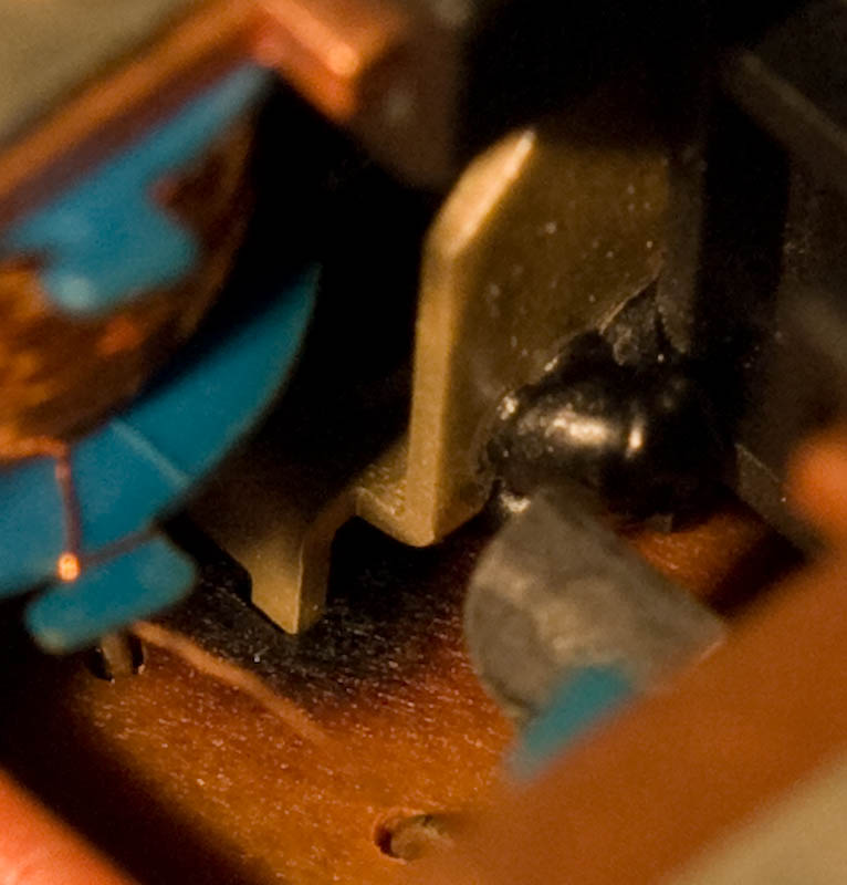

    Scheint das Relais zu sein: http://freenet-homepage.de/VitaminK/Relais.jpg (Leider nur schwammiges Handy-Foto) Erstaunlich, was da so kokelt - und es funktioniert trotzdem noch gelegentlich :-) Grüße, Frank
