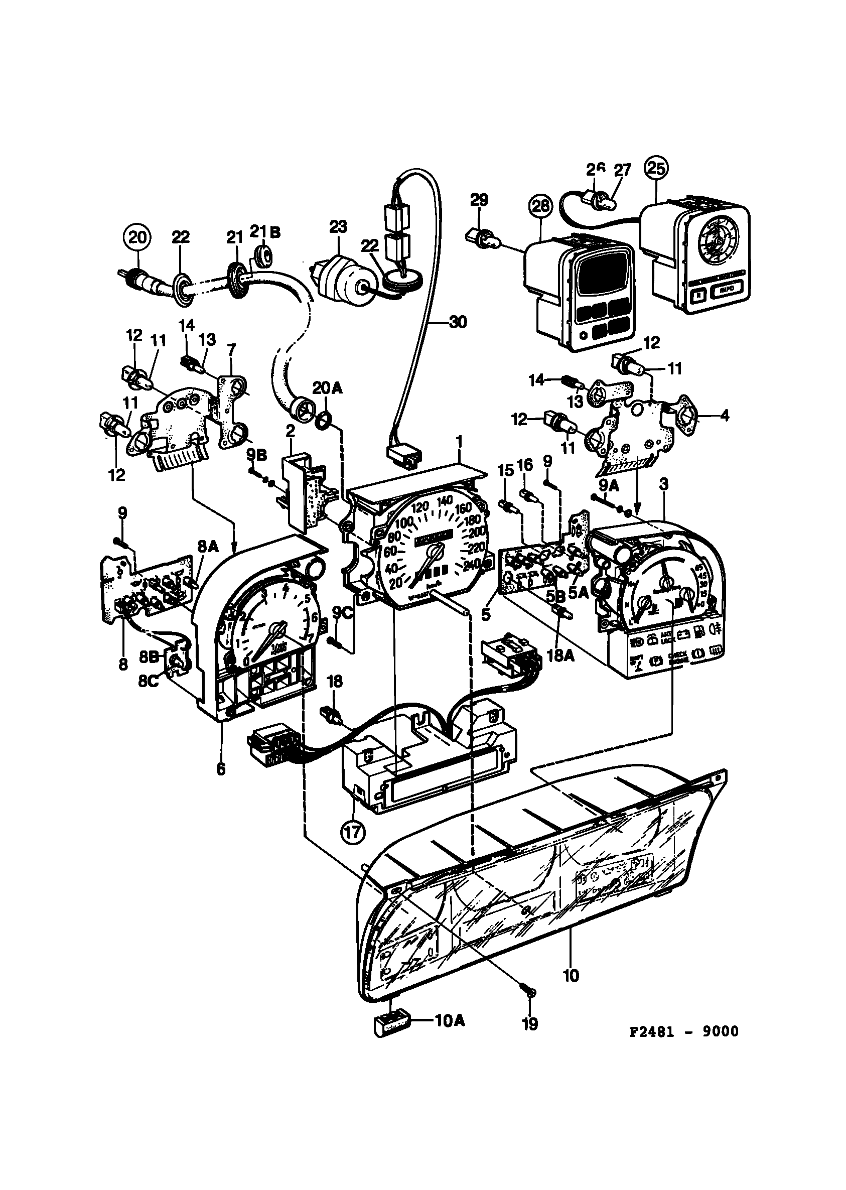

  20. Ernemann hat auf RichardL's Thema geantwortet in 9000
    Das müsste eines der Gummis sein, welche das Kombiinstrument in Position halten. (Im Bild Nr. 10a)
