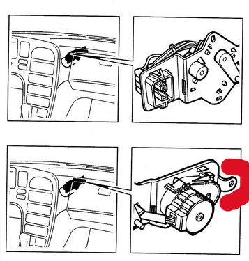

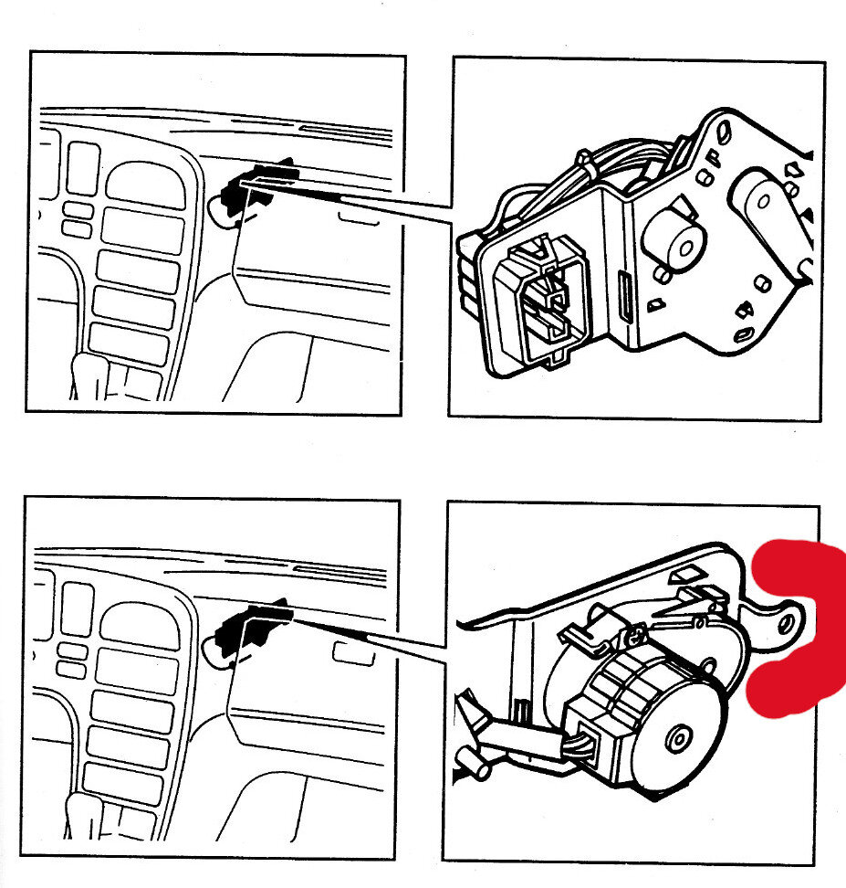

  2. @rpe 9000 @turbo9000 Der kleine Hebel hinter dem Klimakasten ist noch halbwegs gut erreichbar (fand ich jedenfalls). Er ließ sich nicht bewegen. Nachdem ich den Draht vom Hebel gelöst hatte, um sicher zu gehen, dass es die Klappen im Gehäuse sind, war es allerdings kein Problem. Tatsächlich hatte sich die Kunststoffhülse, in dem der Draht läuft, Richtung Klimakasten verschoben. Das war schon alles und zum Glück am Ende nicht noch mehr Aktion. :-)
  3. Ich stehe auf Gewinne ... und werde dann mal noch das Aquarium öffnen und schauen, was dort los ist. ;-)
  4. Danke soweit! Habe es heute endlich angegangen - Armaturenbrett raus und Lüftungskanäle ebenfalls raus (das sind die gefährlichsten Schrauben mit Drang in die Untiefen ...). Das Airbag-Schild selbst hat sich schon sehr gewehrt, bevor die letzte Schraube zum Vorschein kam, um das Armaturenbrett abnehmen zu können. Insofern mein Favorit. ;-) Die neue Einheit sitzt jetzt drinnen und würde auch funktionieren (ACC an, Temperatur verstellen, der Hebel setzt sich in Bewegung). Allerdings lässt sich der feste Draht, der auf den Hebel gehört und durch die Spritzwand führt und dort für eine Verstellung (von was auch immer im Motorraum sorgt), weder vor- noch zurückschieben. Fühlt sich an, als wäre er blockiert. Hat das auch schon mal jemand gehabt (ich vermute, dass hat die Einheit bei mir zerlegt)?
  5. NGruendel hat einem Thema gepostet in 9000
    Hallo, hat schon mal Jemand die Einheit mit den Stufenmotoren (für Mischluftklappen und Luftverteilung) erfolgreich getauscht - mit möglichst wenig Aufwand? Zwei Befestigungsschrauben lassen sich nach dem Ausbau der ACC-Steuerung mit viel Feingefühl entfernen, die dritte Schraube (rot markiert im Bild) liegt leider hinter einem Lüftungselement und ist über die Öffnung der ACC-Steuerung aus unzugänglich. Das Bild stammt aus dem Werkstatthandbuch 8:3 (Klimatisierung, ACC). Leider gibt es dort keine Hinweise für den Tausch der Einheit. Mein Wagen hat kein Handschuhfach, sondern dort nur den Beifahrer-Airbag.
