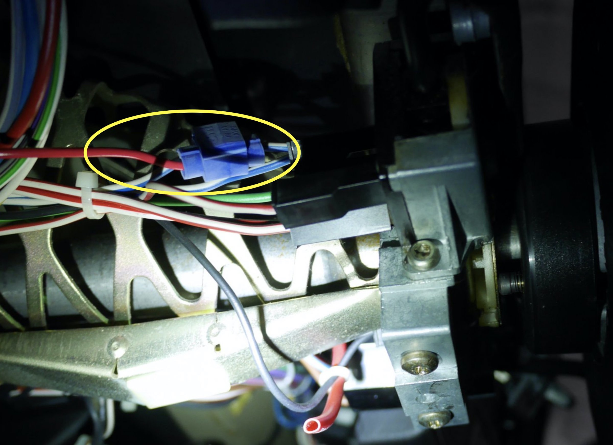

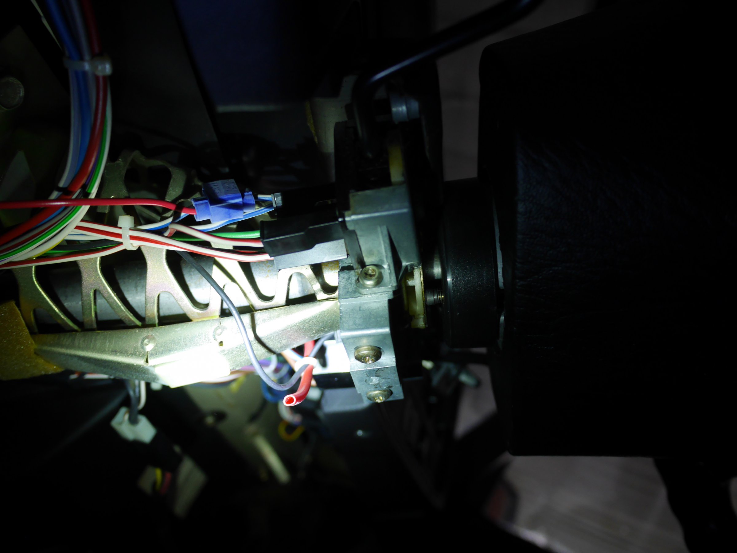

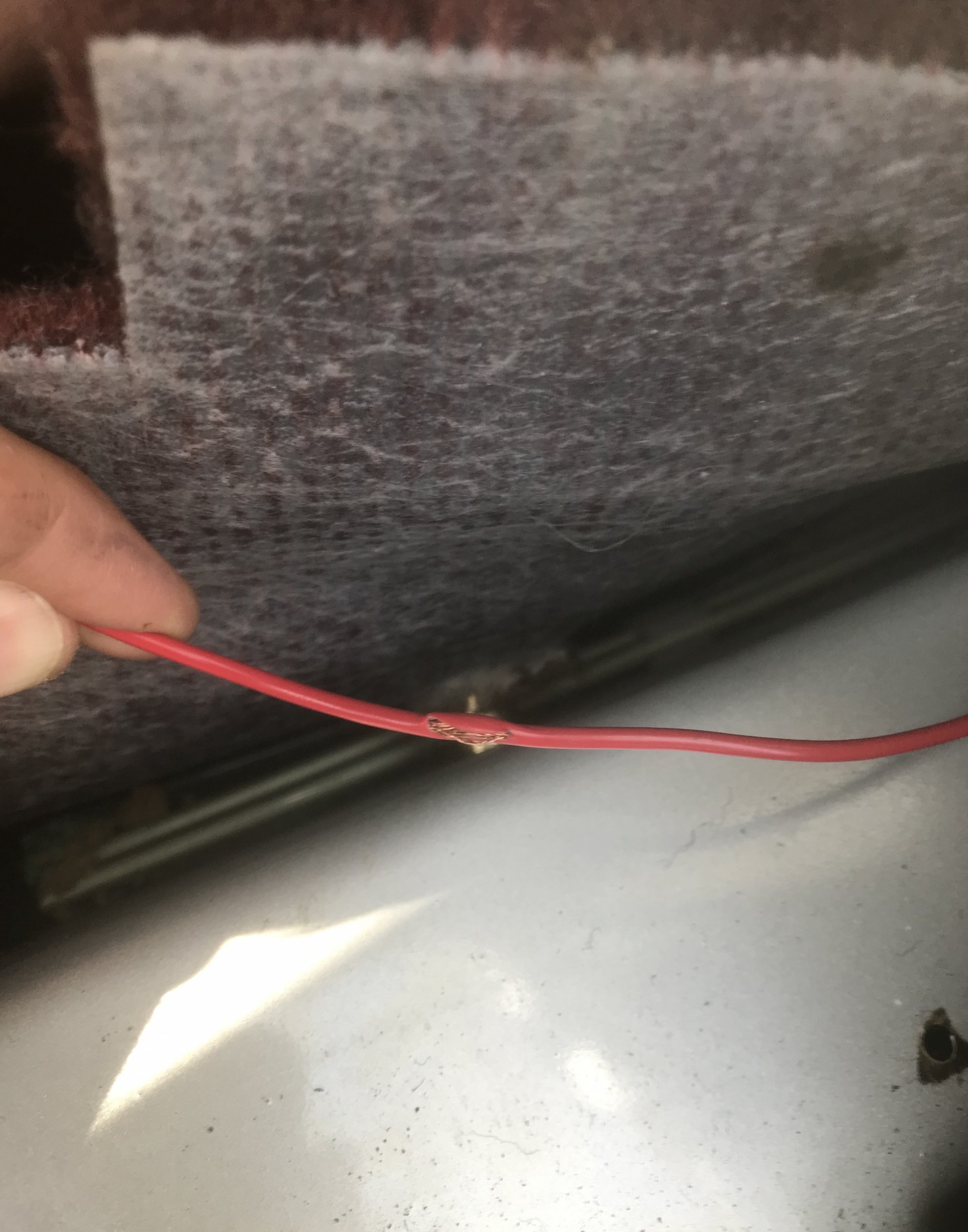

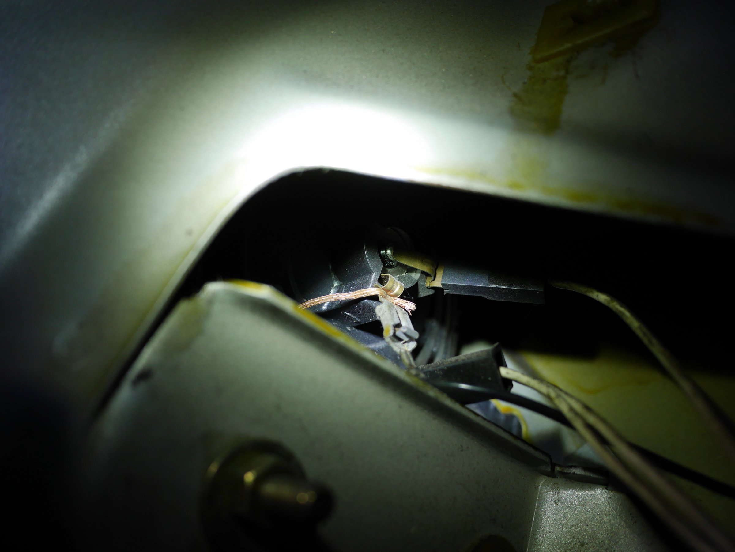

  10. Das Blinker-Problem ist behoben. Naja, was soll ich sagen. Den Schaden habe ich selbst verursacht . Beim Staubsaugen hatte ich bemerkt, dass die untere Halterung des Fahrergurts locker war und habe sie festgeschraubt. Dort unter dem Teppich verlief aber blöderweise das rote Kabel, das mit dem Abzweigverbinder an eines der Kabel am Blinkerschalter angebracht war. Das Kabel wurde dabei eingeklemmt und die Isolierung beschädigt. Dadurch entstand die direkte Verbindung zur Masse. Da das Kabel nirgendwo angeschlossen war und unter der Rückbank nutzlos endete, habe ich es komplett entfernt. War vermutlich tatsächlich mal für eine Anhängerkupplung verlegt worden. Danke für Eure Hilfe und die nützlichen Tipps! PS. Das schwarze Massekabel gehört zum Drucksensor. Durchgang zum APC-Stecker war vorhanden.

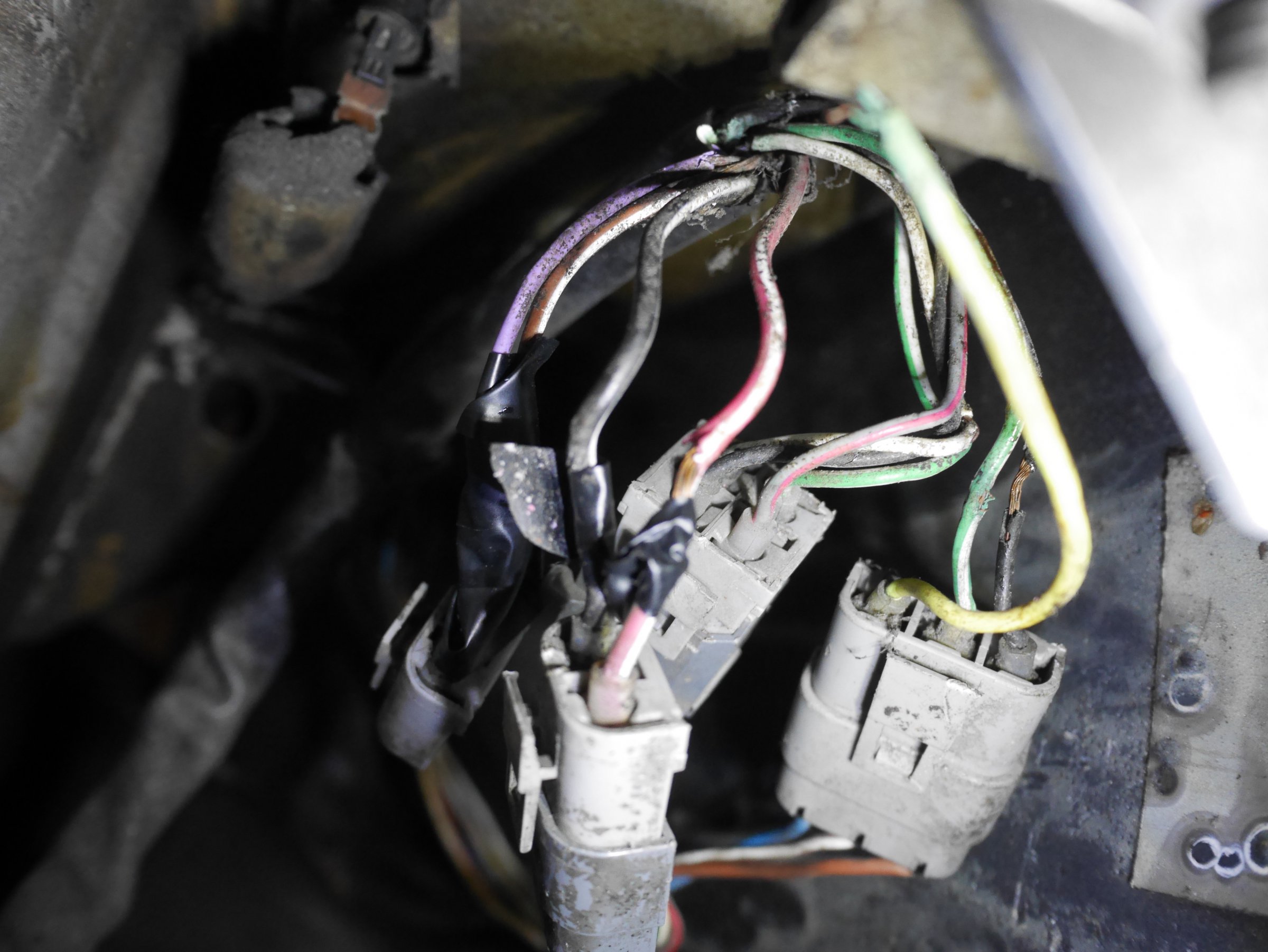

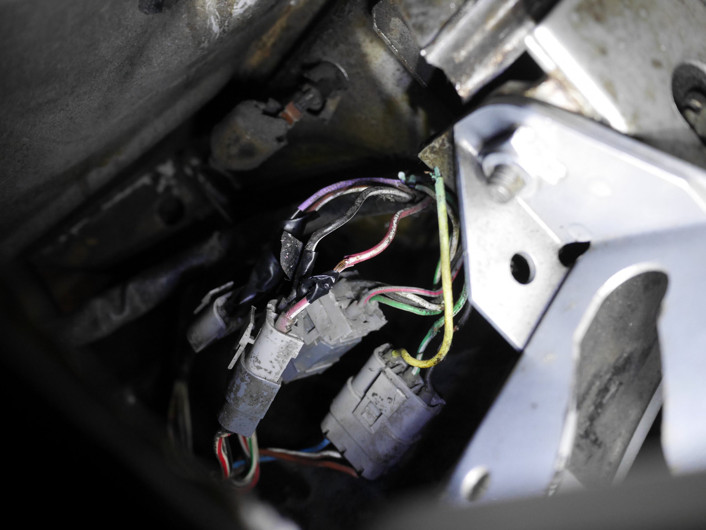

  12. Tausend Dank für eure Hilfe! Ich war vorher nochmal kurz am Auto. Die Kabel zwischen Innenraum und Sicherungskasten sehen nicht gerade vertrauenserweckend aus. Wundere mich, dass da überhaupt noch etwas funktioniert. Wahrscheinlich liegt hier das Problem, oder? Das gelbe Kabel ist z.B. komplett durch: Ansonsten habe ich gerade das Multimeter aus der Packstation geholt. Morgen versuche ich euren Tipps nachzugehen. Ich fasse nochmal kurz zusammen. Bräuchte auch noch ein bisschen Anleitung. Bin leider blutiger Anfänger auf dem Gebiet. -> Guter Punkt, schaue ich mir genau an. -> D.h. ich messe zwischen Kabelende am Blinkerhebel und Lampenstecker? -> Wie messe ich das? -> Schaue ich mir an -> Müsste ich hinbekommen.

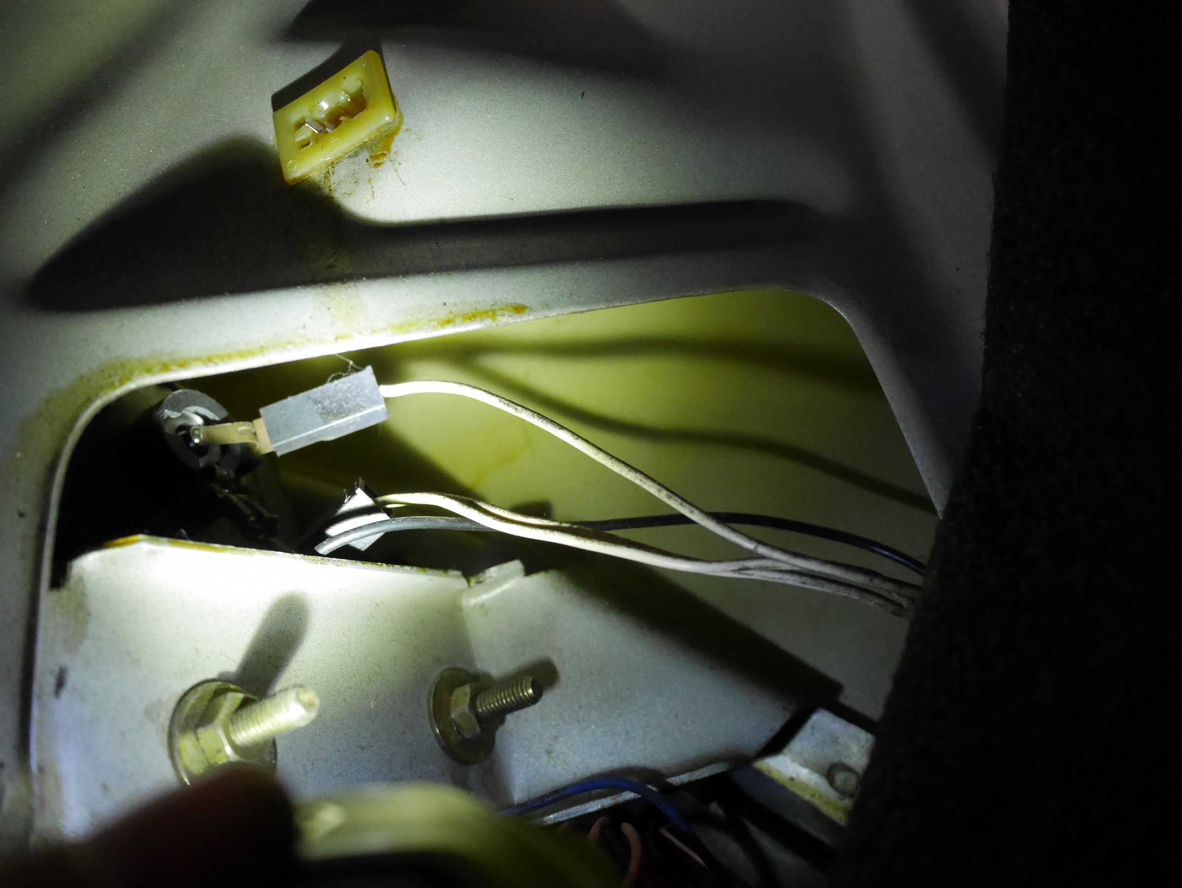

  13. Gute Frage. Verbindet die drei Lampenfassungen am Rücklicht Nein, hat noch keine.

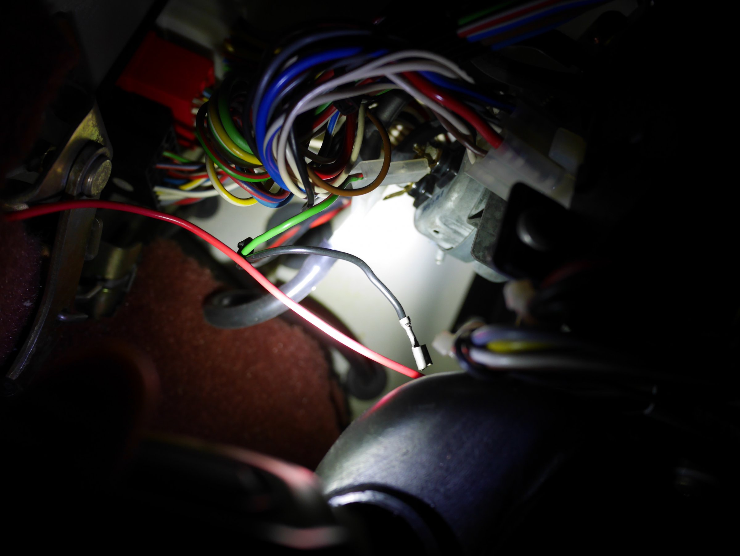

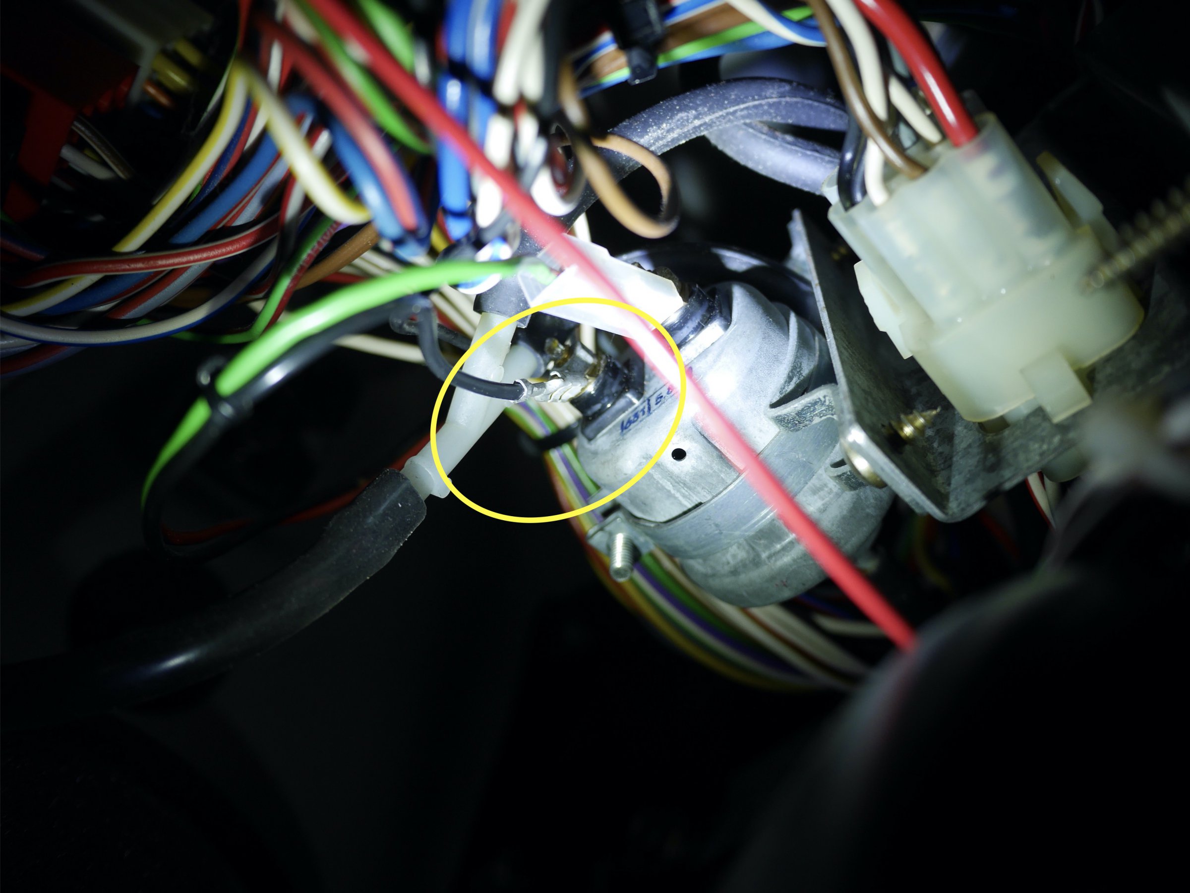

  18. Danke schon mal für eure Hilfe. Hier ein erster Zwischenbericht: Ich habe mir jetzt nochmal alle Leuchtmittel, Fassungen und Stecker auf der linken Seite genauer angeschaut. Sehen nach meiner Einschätzung alle i.O. aus, alle Stecker noch dran und nichts ist korrodiert. Beim zweiten Blick unter das Armaturenbrett, habe ich ein loses schwarzes Kabel entdeckt: Das Kabel habe ich jetzt auf den freien danebenliegenden Anschluss gesteckt. Hoffe das ist der richtige Platz?? Allerdings hatte das keinen Einfluss auf meine Symptome. Was mir noch aufgefallen ist: Beim drehen der Zündung auf Fahrstellung hört man ein Knacken aus dem Bereich des Sicherungskastens. Außerdem bekomme ich im Anschluss einen leichten Stromschlag, wenn ich die Karosserie berühre. Das Multimeter kommt leider erst morgen, da bräuchte ich aber dann auch etwas Anleitung wo ich was messen sollte. Bis dahin werde ich erstmal nur nach rechts abbiegen...

  21. Hallo zusammen, seit gestern habe ich ein Blinker-Problem an meinem 85er TU8. Wenn ich links blinke oder den Warnblinker einschalte, brennt die jeweilige Sicherung (Steckplatz 7 bzw. 27) durch. Rechts blinken funktioniert wie gewohnt. Ich habe bereits das Kniebrett ausgebaut, aber leider keine offensichtlichen Fehlerquellen an den Steckern oder Kabeln entdeckt. Das Relais sieht von außen auch i.O. aus. Außerdem habe ich auf gut Glück rundum die Birnen gegen neue ersetzt, leider ohne Erfolg. Meine Elektro-Laien Vermutung ist, dass irgendwo ein offenes Kabel die Karosserie berührt. Aber wo fange ich am besten mit der Suche an? Gibt es bekannte Schwachstellen? Besten Dank schon mal für eure Hilfe! Gruß Thomas
