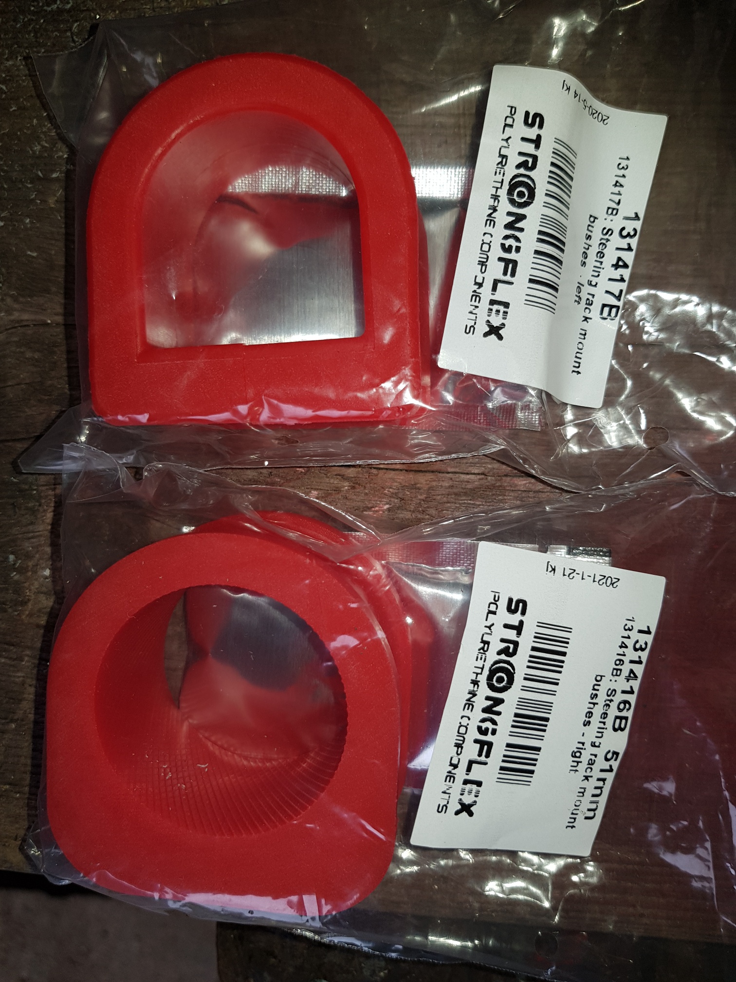

  4. Ist dass ein 900 ll/9-3 l -Zwitter? Heck ist vom 900 ll der Rest vom 9-3 l. Hat jemand sowas schon einmal ab Werk gesehen? https://www.ebay-kleinanzeigen.de/s-anzeige/saab-900-coup-rentnerfahrzeug/1689870868-216-6681
