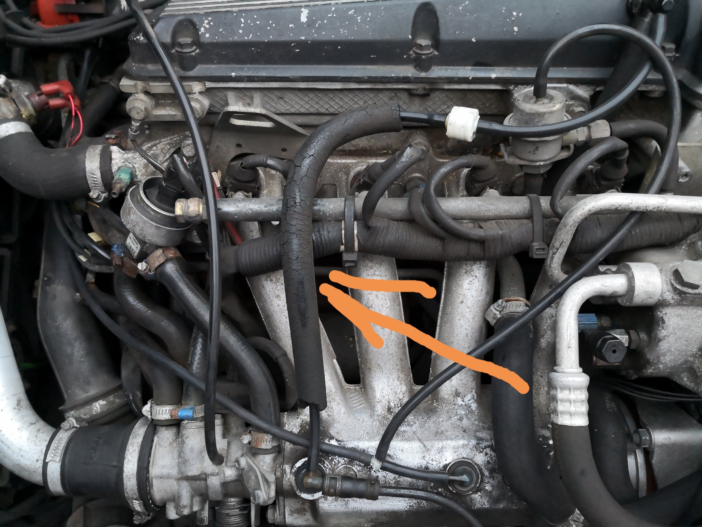

  12. Die Arbeit hat sich in jedem Fall gelohnt!
  13. Mit was hast du den Stoff fixiert? Doppelseitiges Klebeband oder Sprühkleber?
  14. Thias01 hat auf clemente's Thema geantwortet in 9-5 I
    Das verbastelt bezog sich auf den wahrscheinlich nicht mehr Originalzustand nach 28 Jahren und das möglicherweise schon andere Schutzschläuche verlustig gegangen sind. Ich vermute aber wenn hier nichts wirklich schäuert, kann man wahrscheinlich drauf verzichten. Den Ansatz mit dem Frost fand ich von der Theorie allerdings auch nachvollziehbar. Ja, das mit der falschen Fahrzeugrubrik hatte ich dann später auch gemerkt. Bin auf das Thema Silikonschlauch im Allgemeinen aufgesprungen. Bei mir geht es um den 900er.
  15. Thias01 hat auf clemente's Thema geantwortet in 9-5 I
    Perfekt! Ich habe mir da schon einen Wolf gegoogelt. Warum aber an einem Schlauch so ein Schutz verwendet wurde und anderer Stelle nicht, erschließt sich einem trotzdem nicht. Wie sieht es denn im Normalfall unverbastelt aus? Ist bei Euch dieser Schlauch drauf oder eventuell noch an weiteren Stellen?
  16. Thias01 hat auf clemente's Thema geantwortet in 9-5 I
    Deswegen hatte ich vermutet es müsse ein Silikonmoosgummi sein. Dafür habe ich aber bislang keine Bezugsquelle gefunden.
  17. Thias01 hat auf clemente's Thema geantwortet in 9-5 I
    Hätte da mal eine Frage zu den Unterdruckschläuchen, bzw. vielmehr zu dem Moosgummiüberzug an einem der Unterdruckschläuche (sieht Markierung Foto). Braucht es den denn wirklich? Wenn dann ist der als Scheuerschutz angebracht. Wenn ja, wo bekomme ich für mein poröses Teil Ersatz? Die Silikonschläuche habe ich bereits angefangen zu ersetzen. 2-3 müssen noch ausgetauscht werden. Danke für eure Tipps.
