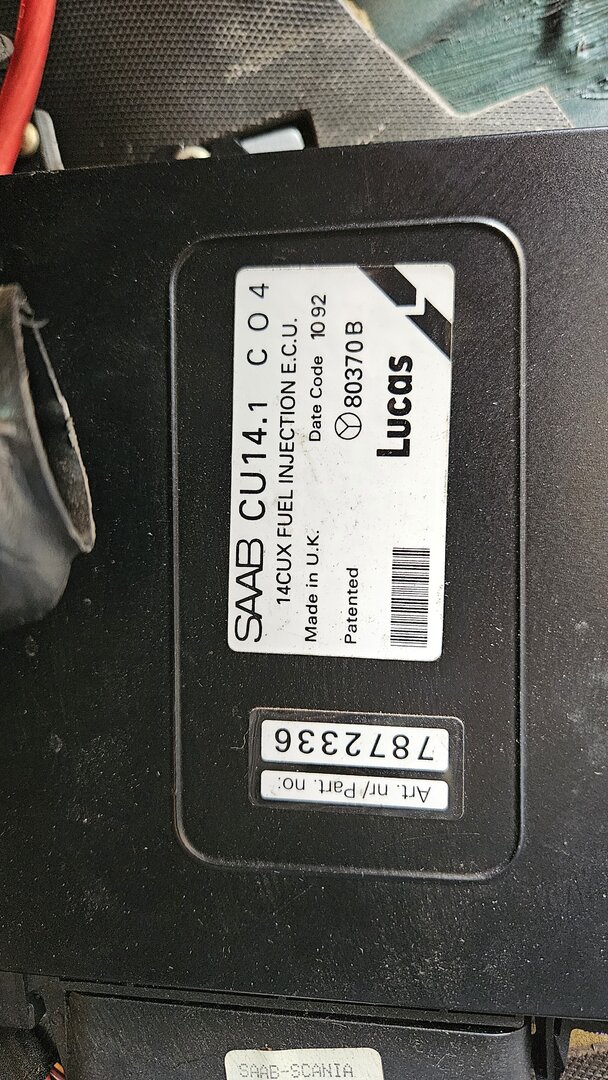

  17. Hallo zusammen, Ich häng mich hier mal drann, da ich scheinbar ein ähnliches Problem mit meinem LPT Bj. 1992 mit Lucas CU14.1 habe. Probefahrt nach längerer Aufbereitungsphase gemacht und dann nimmt der Wagen kein Gas mehr an. Lief im Stand längere Zeit ohne Probleme. Wie auch immer er ließ sich nicht mehr Starten. Die Pumpe war bei Zündstellung nicht zu hören, erst mit Brücke 27/30 im Sicherungskasten ließ die Pumpe hörbar laufen. Mit der Menge an Sprit vom Test ließ er sich auch kurz starten, bevor er dann wieder abstarb. Ich würde nun auf die beiden Relais über der Steuereinheit als Fehlerursache tippen. Kann mir jemand die Bezeichnungen und eventuell Bezugsquelle für diese passend zur Lucas nennen? Grüße Matthias

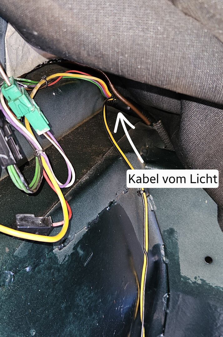

    Ich habe ein weiteres Elektrikproblem und zwar mit der Innenbeleuchtung. ich kann diese manuell durch betätigen des Schalters in der Mittelkonsole in Stellung 1 oder 2 ein- und ausschalten. Dies funktioniert jedoch nicht über die Schalter in den beiden Türen. Beim betätigen dieser kann ich zwar das Schalten des Relais unter der Sitzbank vernehmen und auch fühlen dies hat aber keine funktion auf die Beleuchtung. Kann es sein das jemand durch die auf dem Foto sichtbaren Kabelbrücken außer Funktion gesetzt hat? Wie wird dieses Element tatsächlich angeschlossen? Danke für ein Feedback Grüße Matthias
  23. Thias01 hat auf Thias01's Thema geantwortet in 99, 90, 900 I

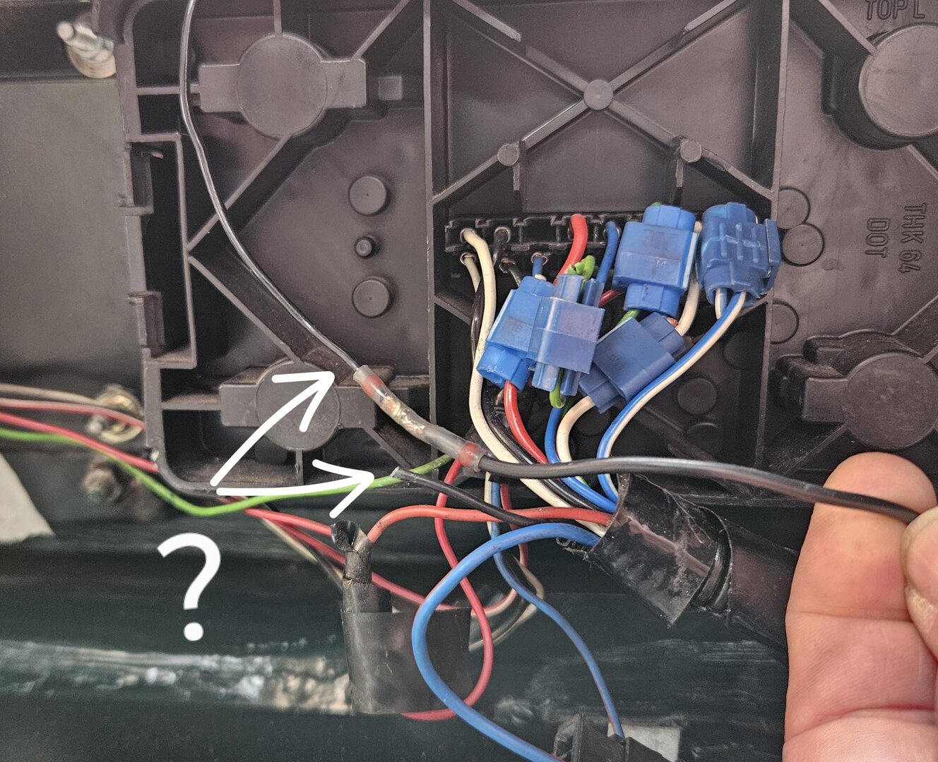

    Hier möchte ich nochmal ansetzen. Die Verlegung diese Kabels nach vorne zu einer möglichweise wieder ausgebauten Alarmanlage ist für mich schlüssig. Da der Schalter nun so aber gar keine Funktion hat, würde ich diesen natürlich wieder für die Schaltung des Kofferraumlichts nutzen wollen. Eine unortodoxe Verlegung zum Licht möchte ich nur ungern machen wollen. Speziell im Kofferraumbereich ist schon genug Unordnung durch die Verkabelungsfragmente einer offensichtlich ebenfalls mittlerweile wieder ausgebaute Anhängekupplung. Auf dem 1. Foto ist eine Trennung eines vorhandenen Kabels auf höhe des linken Rücklicht zu erkennen, welches in einen Kabelstrang führt und vom Abstand zum "neuen" Anschluss des Kofferraumschalters passen würde. Gelangt über diesen Weg der Masseschluss zum Kofferraumlicht? Die sauber verlegten Kabel zum Licht, die dann ebenfalls in ein dickeres Kabelbündel führen ( 2. Foto nicht direkt zum Schalter), lassen vermuten das das hier an anderer Stelle eine Verbindung zwischen Schalter und Licht erfolgt. Kann das jemand bestätigen oder kann einen Hinweis zur originalen Verbindung des Schalters geben? Grüße Matthias
