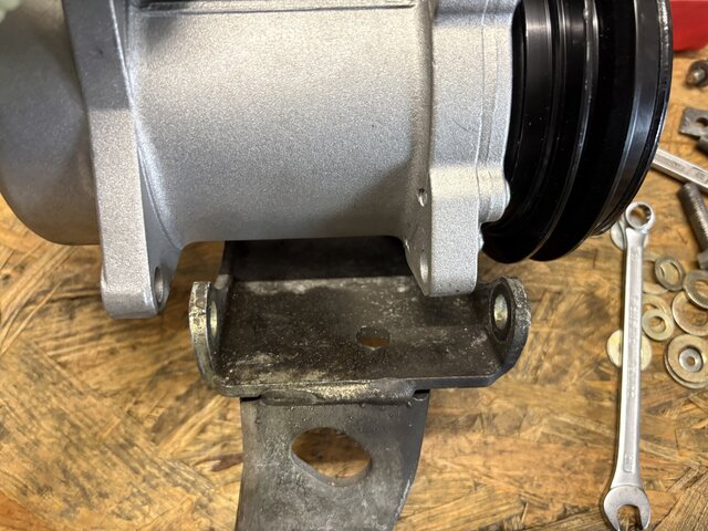

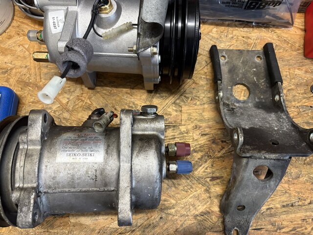

1) Wie wird der Kompressor mach Orignalvorgabe montiert ?

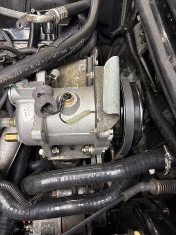

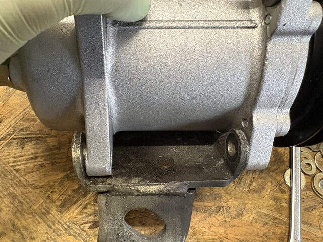

Bislang war der Kompressor auf dem Montageblech LINKS vom Halter angeschraubt. Das geht mit dem neuen Kompressor nicht, ich müsste das Blech bearbeiten.

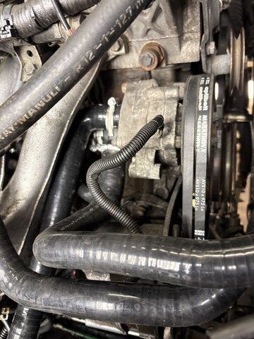

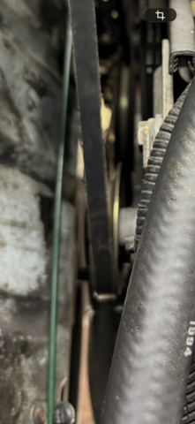

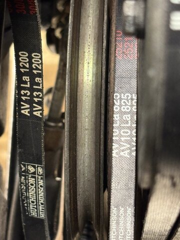

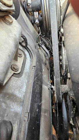

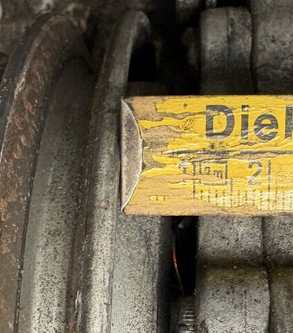

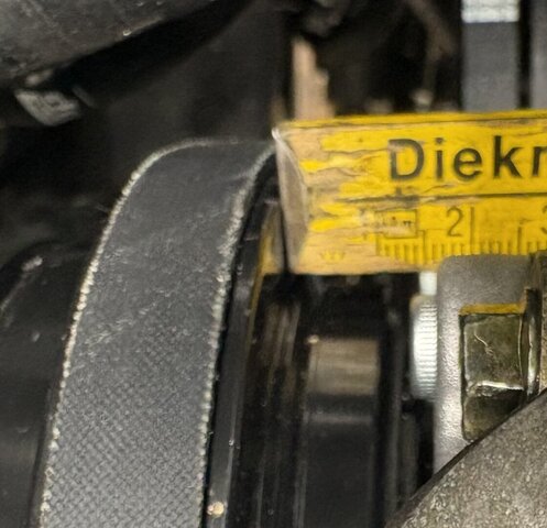

2) Ist die Riemenscheibe von mir richtig montiert worden ? Sie läuft NICHT in Flucht mit der Spannrolle !! Es hat irgendwie funktioniert, aber wenn ich mir das jetzt nach vielen Jahren so ansehe ist es nicht richtig.
Lösungen :
1) alten Kompressor mit neuen Öl und Dichtungen montieren
2) Halter montieren
3) Riemenscheibe mit mehr Abstand montieren

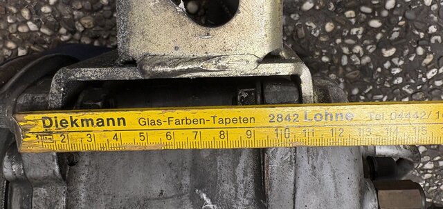

Bin gerade an meinem Fahrzeug.

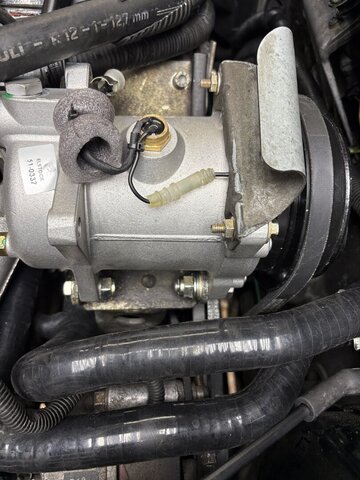

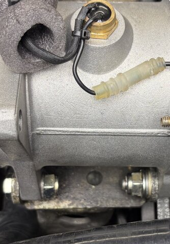

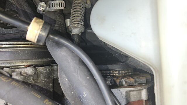

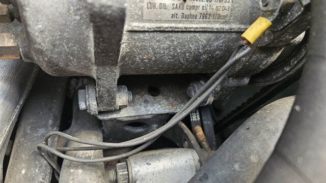

Hier ein paar Fotos vom Einbauzustand.
Vielleicht hilft Dir das.

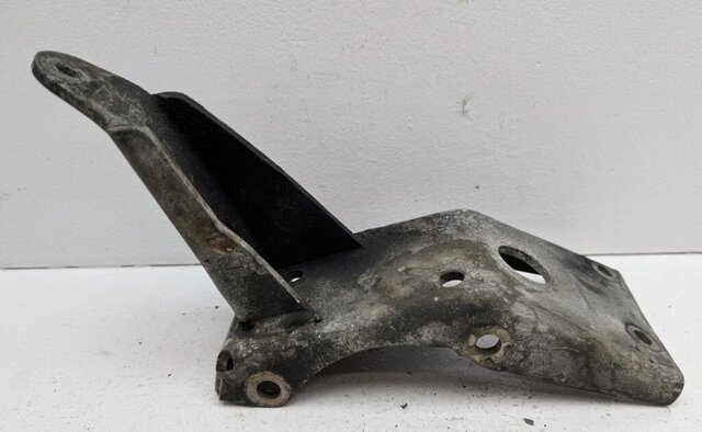

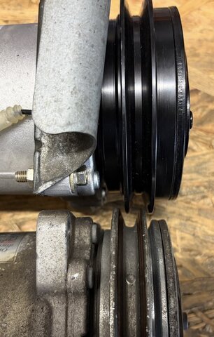

Das Problem lässt sich am Einfachsten mit dem passenden Halter lösen:

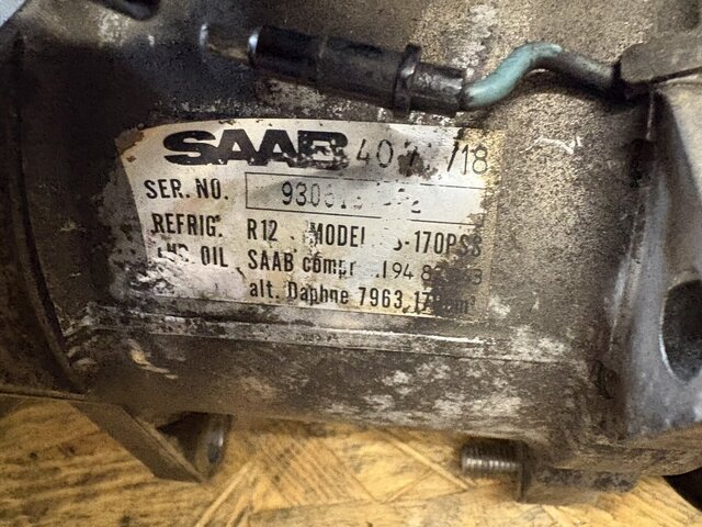

Es gibt zwei Versionen, jeweils passend zu den beiden -oben gezeigten- verschiedenen Kompressorkupplungen des SeikoSeiki.
Falls die Kupplung des alten Kompressors noch intakt ist, kannst Du sie auch an den neuen anbauen,
sie passt.

Danke Euch !
Ich werde die alte Kupplung montieren …

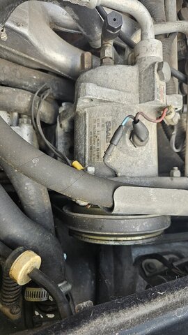

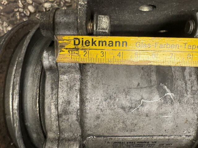

ein zweiter Halter ist genauso geformt.

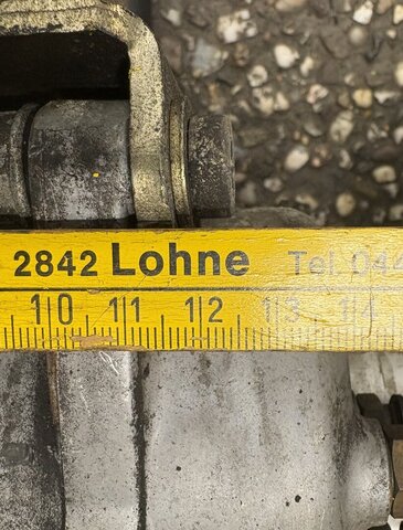

5-6 mm ist der Unterschied … scheint ein Kompressor für ältere Halter zu sein.
Der 2. Referenz-Kompressor/Halter ist aus einem 93iger Saab Softturbo.
Meine Anlage habe ich 2004 aus einem Schlachter gekauft, Bj 1988.
Ich nehme an, ein Blech vo 1986 wie im Bild wäre richtig.
