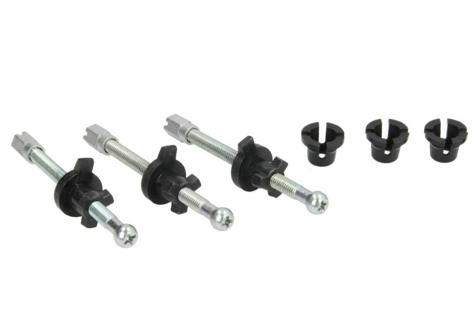

Das Kann ich bestätigen. Meine Lieferung ist heute auch angekommen. Die Gewindestange ist im Durchmesser 1 mm kleiner als die Rostteile. Die dreiflügeligen Einsätze sind ebenfalls viel kleiner. Zur Aufnahme des Kugelkopfes habe ich mich noch nicht durchgearbeitet. Dort gebiet es natürlich diverse Gegenstücke, die man eventuell tauschen/probieren könnte. Wenn man dann das schwarze Teil in das Gehäuse klebt könnte es gehen. Letztlich jedoch viel Arbeit mit ungewissem Ausgang. Schade, hätte so schön sein können.

Ich glaube bei dem Preis, werde ich das einfach mal testen und berichte dann.

Hallo zusammen, was würdet ihr sagen, kann man diese Teile zum Aufwerten/gängig machen an den alten Hella Scheinwerfern nutzen? https://ebay.us/PIhb5g Wenn die Länge der Gewindestange reicht und die Dimension des Kugelkopfs stimmt…..?

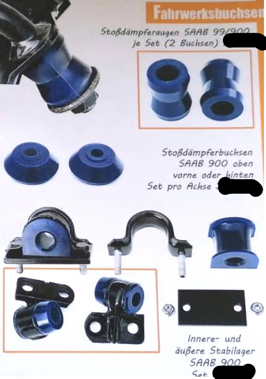

Stoßdämpfer Buchsen
Stoßdämpfer Buchsen
Saabcommander ist noch im Geschäft. Da bekommst Du was Du brauchst. Habe dort ebenfalls letzte Woche die von Dir gesuchten Artikel bestellt. Hat momentan lediglich eine Wartezeit auf die Vorprodukte. Gruß Matthias

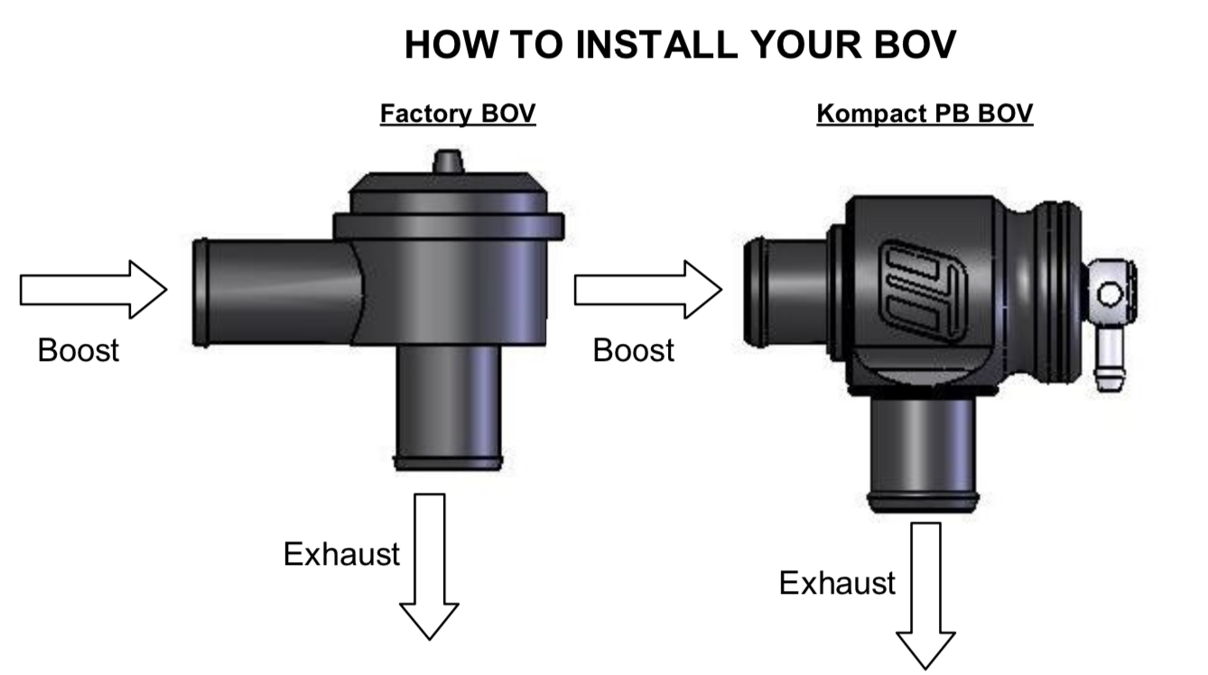

Ich denke durch den Unterdruck wird der Kolben im Ventil gegen dennFederdruck nach oben gezogen. Von der Boost-Seite könnte diese Bewegung gegen die stramme Feder unterstützt werden. Ich denke ich werde das Ventil doch andersherum einbauen als zur Zeit in Anlehnung an die Einbauskizze mit Bosch Bezug. Scheint mir alles logischer zu sein.
Zündung einstellen
In diesem Fall würde ich meinen ist die Bezeichnung auch beim dargestellten Bosch - Ventil nicht passend, denn von der Drosselklappe her strömt die nicht benötigte aufgeladene Luft ja zum Ventil hin und nicht heraus.
Zündung einstellen
By the way, ich glaube wir verlassen hier gerade den angedachten Themenbereich. Ist aber auch mal interessant ;-)
Zündung einstellen
Nun, je länger ich mir das noch mal anschaue und versuche die Funktion nachzuvollziehen, umso unsicherer bin ich mir wieder. Alleine die Bezeichnungen sind schon irreführend. Zum einen weiß ich nicht was hier eigentlich "Exhaust" (Auspuff) sein soll, weil damit ist der Kreislauf zumindest bei meinem LPT 1992 ja nun gar nicht verbunden. An diesem Anschluss ist der Formschlauch verbunden, der dann vor der Drosselklappe sitzend einen Kreislauf bildet, wenn diese geschlossen ist. Der hier mit "Boost"bezeichnete Stutzen geht über eine kleinen Seitenanachluss (Bypass) kurz vor dem Turbo in den Lufteinlass. Und da kommen mir gerade die Zweifel, ob denn die Einbauskizze so stimmig ist. Wie erwähnt ist die Feder im Ventil recht stramm und ich bin mir nicht sicher ob der Unterdruck ausreicht, den Kolben gegen den Widerstand der Feder zu öffnen. Mit ein bißchen Hilfe durch den Überdruck aus dem Kreislauf vor der Drosselklappe, würde das sicher besser klappen. Leider ist der Wagen noch nicht wieder zusammengebaut um mal zu testen wie er sich verhält.
Zündung einstellen

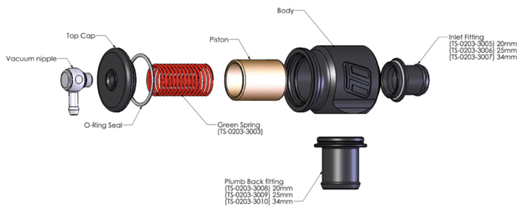

Das ist aber ein guter Preis und damit wahrscheinlich echt eine gute Alternative zu den Kunststoffnachbauten (non-Bosch). Bei mir ist es dieses nicht wirklich günstige... https://www.turbosmart.com/product/kompact-plumb-back-25mm/ Wie gesagt, war bei mir auch extrem eng im Originalbauraum. Die Einbauanweisung fand ich zudem etwas strange. In der eigentlich naheliegender Position analog dem Standardventil würde es besser passen. Zumal die hier abgebildete Boost-Seite geschlossen ist beim Bosch ist es die Exhaust-Seite. Aber hier muss sicher der Überdruck ein bisschen nachhelfen den Kolben zu bewegen. Der Unterdruck wird sicher den Widerstand der eingebauten Feder kaum überwinden können.
Zündung einstellen
Ja, ist die geschlossene Variante.

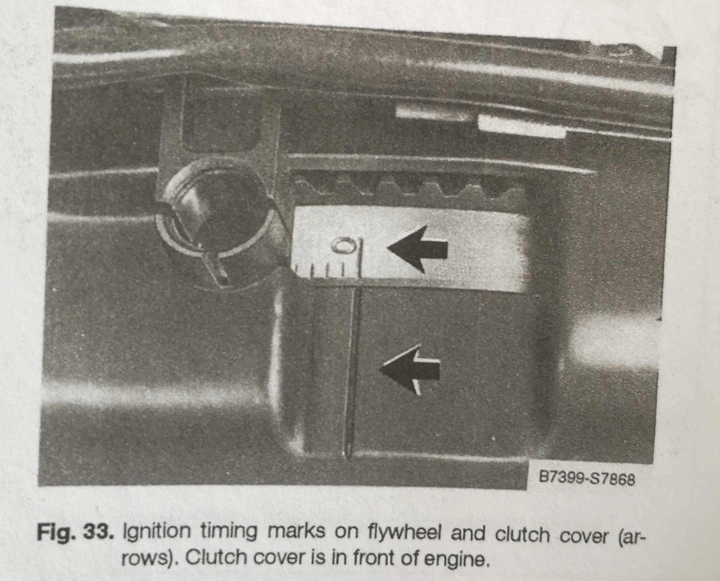

Hallo zusammen, also schon mal vorneweg, die Finger sind noch dran. Am Wochende habe ich mich nun einigen anderen Themen gewidmet z.B. das defekte Bypassventil gegen ein Turbosmart BOV der Kompakt Serie auszutauschen (passt gerade so in den alten Bauraum), in dem Zuge alle möglichen Schläuche gereinigt und mit neuen Schlauch- und Bandschellen in VA-Ausführung getauscht und den Batterieträger demontiert und begonnen diesen vom abblätternden Lack und Rost zu befreien. Ok, das nur am Rande. Nun doch noch mal zum eigentlichen Thema bzw. meiner Frage. Für die Aktion den ZZP einzustellen gab es ja die Tipps, die 0- und 16 grad Stellen farbig zu markieren. Gibt es eine Methode, wie man die Position manuell in das entsprechende Fenster der Kupplungsabdeckung bewegt, oder probiert man das mit dem Anlasser bis es mal zufällig passt? Ich muss eventuell dazu erwähnen, dass ich nicht über eine Hebebühne verfüge. Grüße aus Nordhessen Matthias
