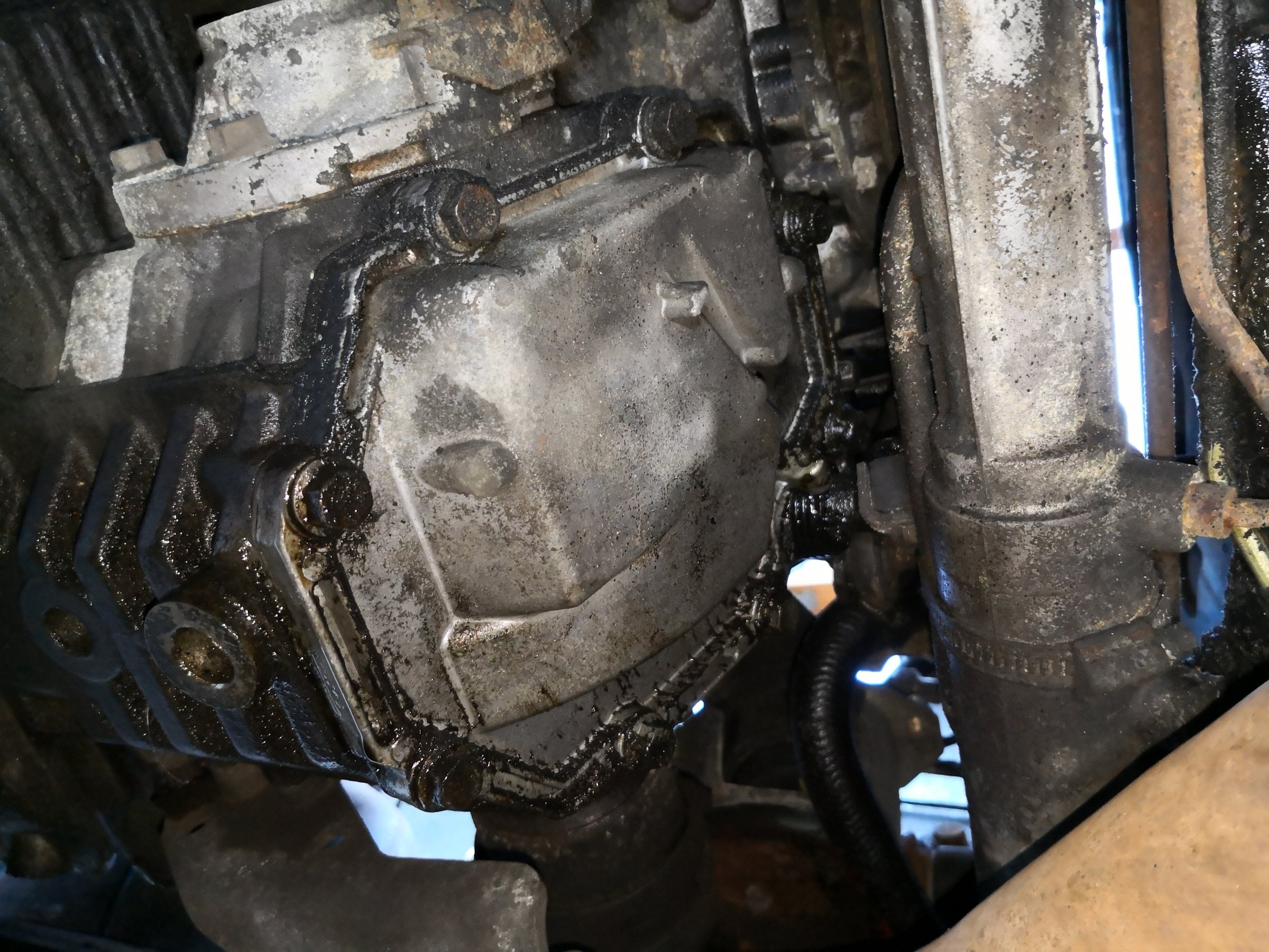

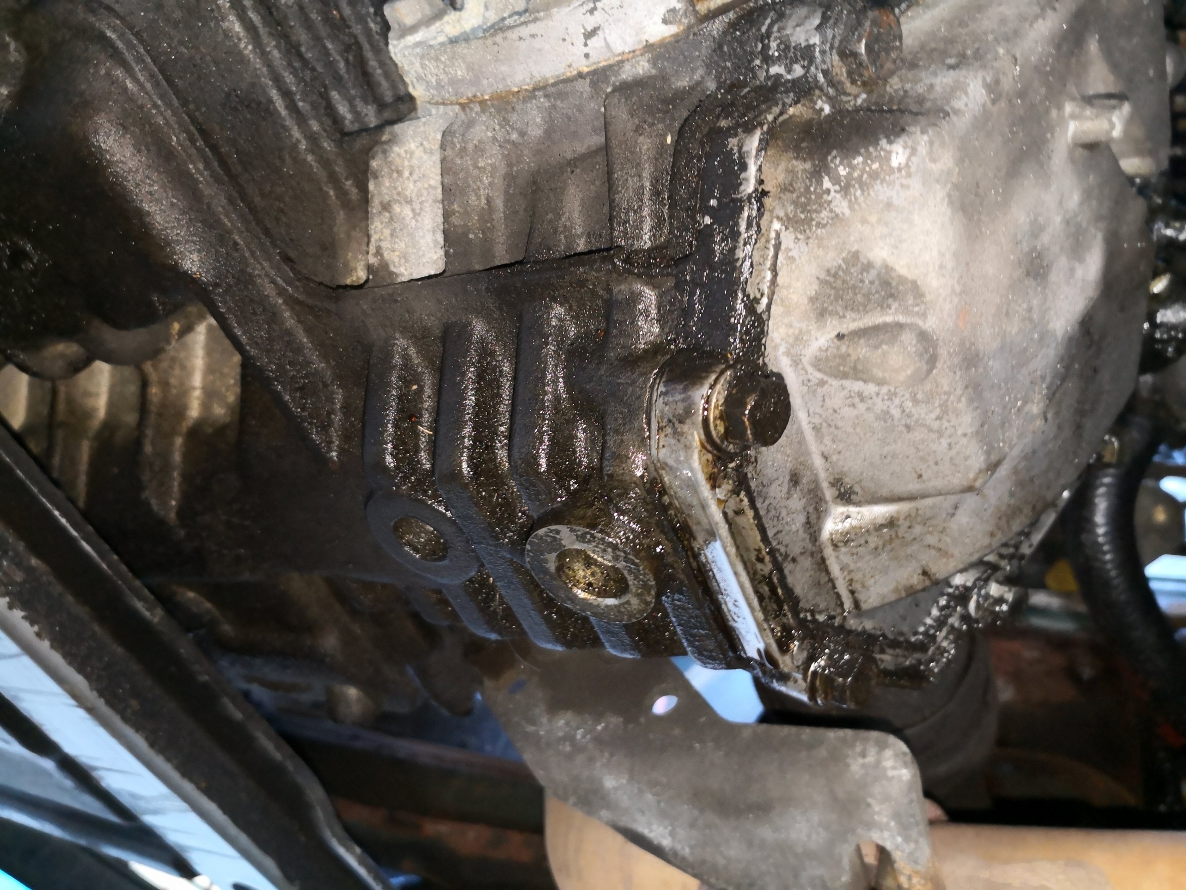

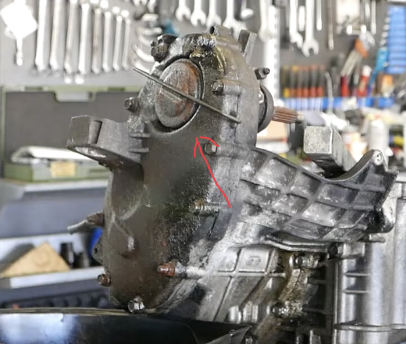

  20. Die Dichtung für den Primärgetriebedeckel habe ich tatsächlich nicht beschafft. Da ich im Moment keine große Revision geplant hatte, ist der Motor mit Getriebe auch nicht ausgebaut. Ich glaube dann sieht es schlecht aus mit dem Schluck Öl über das Primärgehäuse, oder? Also nochmal die Frage fliest das Öl auch von selbst in den Primärgehäuseraum? Das die Undichtigkeiten auch von anderer Stelle ausgeht, würde ich tatsächlich nicht ausschließen, zumal der Ölstand hier keinen niedrigen Stand aufwies. Und da hatte sicher lange Niemand mehr kontrolliert, so fest wie die Schraube saß. Ich erhoffe mir nach der Säuberung auch eine bessere Detektion der Leckage. Habt ihr auch ein paar tips zum Drehmoment für die Deckelschrauben?
  21. Hallo, Bei mir steht die nächste Tage die Reinigung des Getriebes an, da hier offensichtlich die Dichtungen ihrem Namen nicht mehr gerecht werden. Ist eine ziemliche Sauerei unten rum. Die Dichtungen habe ich bereits beschafft. Da diese Aktion eine neu Befüllung des Getriebes nun in jedem Fall erfordert, habe ich das hier oft empfohlene 10W/40 besorgt. Ist bei dieser Aktion etwas zu beachten? Das Öl wird ja sicher über den Zugang Kontrollschraube mit Minimessstab eingefüllt. Die Verteilung erfolgt von dieser Kammer dann automatisch zum Bereich des Primärgetriebes? Danke für ein paar Tipps
