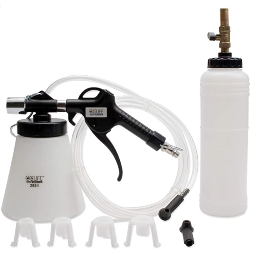

    So, nachdem ich hier die Suchfunktion ein wenig gequält habe und natürlich jede Menge nützlicher Tipps gefunden habe, doch noch eine Frage an die Saabgemeinde. Da ich für die Tunnelrestauration meine Vorderachse inkl. Bremsen demontiert habe steht mir nach der Montage auch die Bremsen- und Kupplungsentlüftung bevor. Hier ist von einigen Bastellösungen über Abfluss- oder Fahrradpumpenadaptionen berichtet worden, die ich in jedem Fall im Hinterkopf behalte. Bei der Gelegenheit möchte ich auch Möglichste die ganze alte Brühe gegen frische austauschen, da die vorhandene mal mindestens bernsteinfarben bis noch dunkler ist. Meine Frage, spricht etwas gegen eine Entlüftung mittels handelsüblichem und bei mir vorhandenem Saugentlüfter, wie im Foto ersichtlich? In einem Thread wurde von einer Nebenkammer berichtet, welche so nicht entlüftet werden kann. Ist das wirklich der Fall oder war das eher ein Anwenderproblem? Grüße Matthias

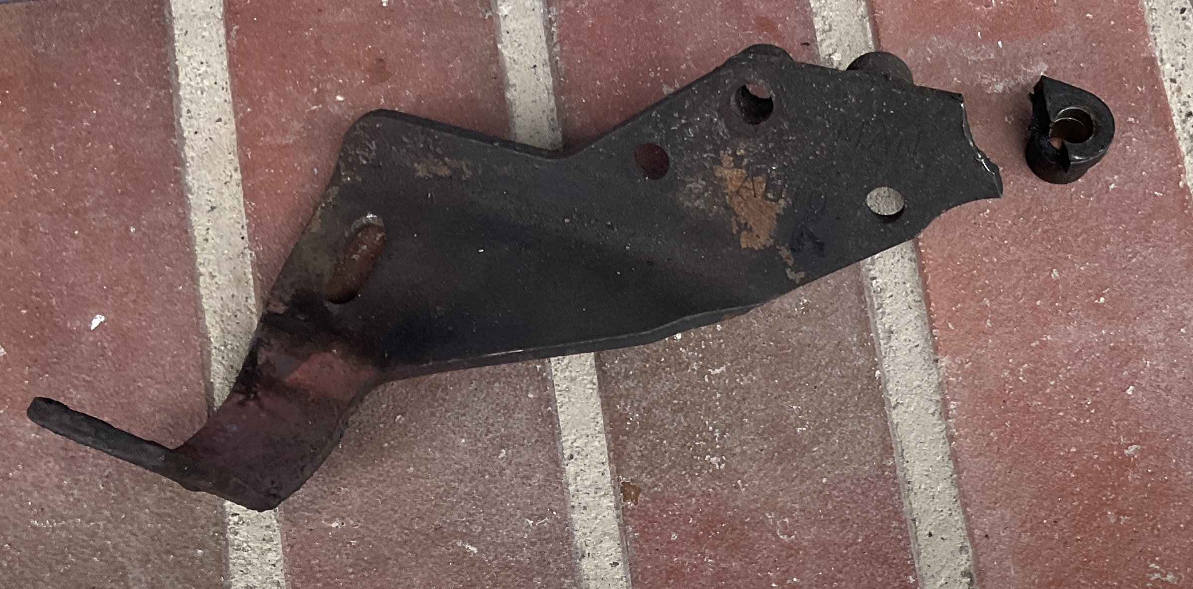

  17. Hallo zusammen, hab mal ne blöde Frage. An meinem Fahrzeug war die Halterung für das Flammrohr am Getriebe gerissen. Am Getriebe hing lediglich die abgerissene äußere Ecke der Halterung mit der zugehörigen Schraube. Der Rest der Halterung hing mit dem Bügel am Flammrohr. Gehe ich recht in der Annahme, dass die Halterung mit zwei Schrauben am Getriebe befestigt wird? Das zweite mögliche Gewinde am Getriebe ist allerdings nicht gängig und müsste wenn dann nachgeschnitten werden. Wenn benötigt, wird dort die gleiche M8 x 25 Schraube genutzt? Der Guss sieht da etwas dünner aus. Sorry, aber mir fehlt da der nötige Vergleich bzw. kenne so detailliert leider nur mein 29 Jahre altes erworbenes Projekt. hier noch zur Veranschaulichung der Halter mit dem vorderen, abgerissenen Teil der noch mit Schraube am Getriebe hing. Der Halter ist nun bereits geschweißt. Danke für einen Tip.
