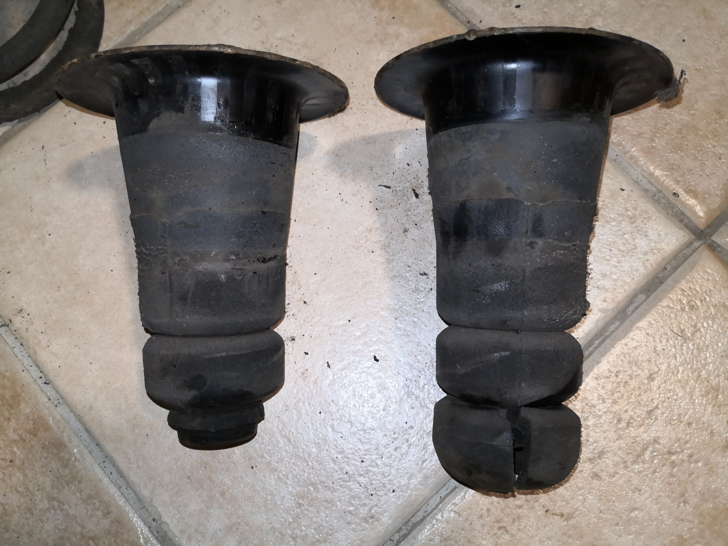

  9. Thias01 hat auf jove2's Thema geantwortet in 99, 90, 900 I
    Wieder ein Thema zum Aufwärmen….. Bei mir sind die Dinger natürlich auch hinüber. Rechts ist sogar das untere Teil des Gummis komplett verschollen. Hat hier in den letzten 6 Jahren mal jemand eine Quelle für Ersatz aufgetan oder gute Erfahrungen mit einer vertretbaren Alternative gemacht? Schaut sich der TÜV die Dinger überhaupt an? Letztes Jahr bei der Komplettabnahme (da NL-Import), gab es da keine Beanstandung.

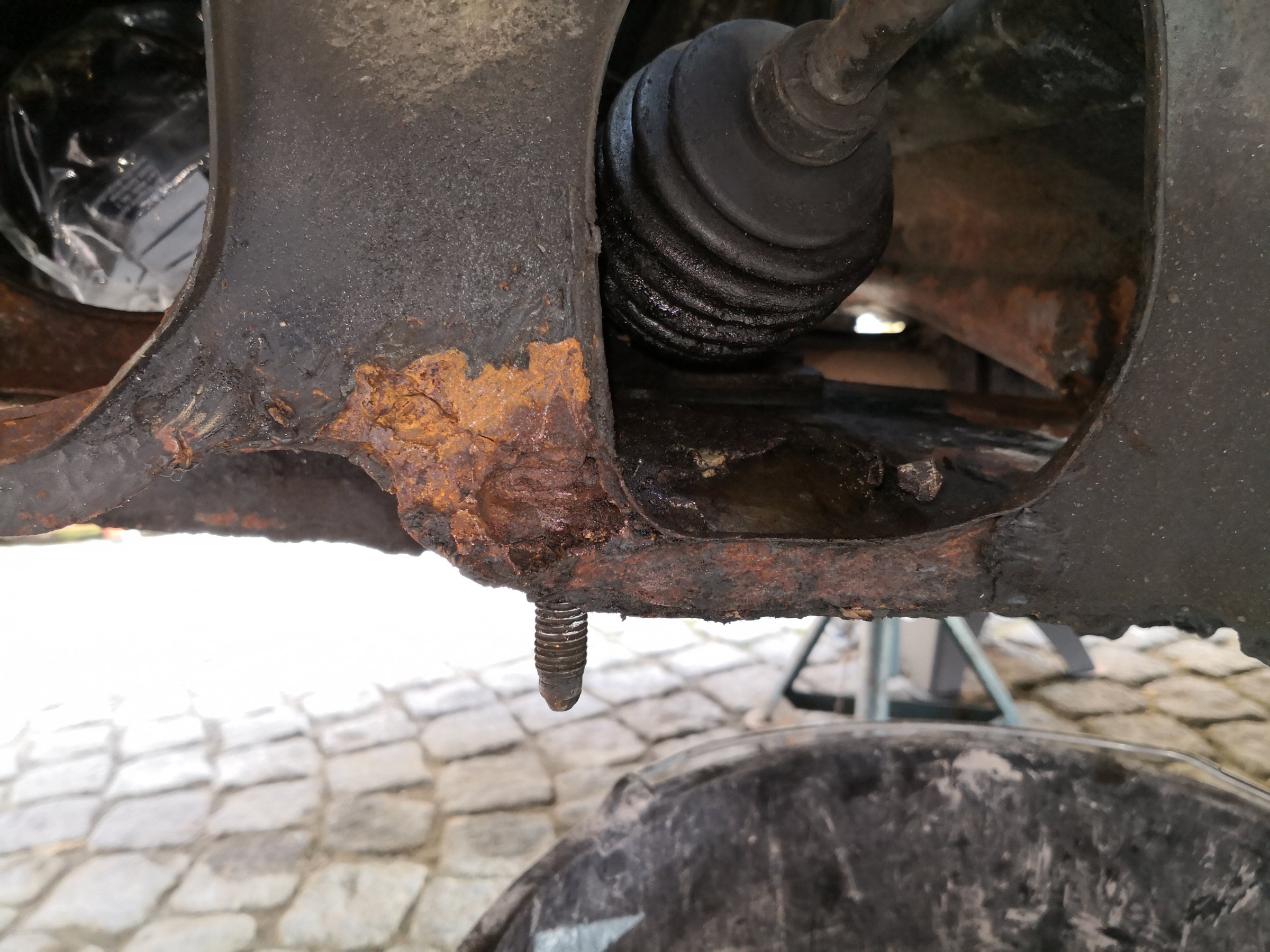

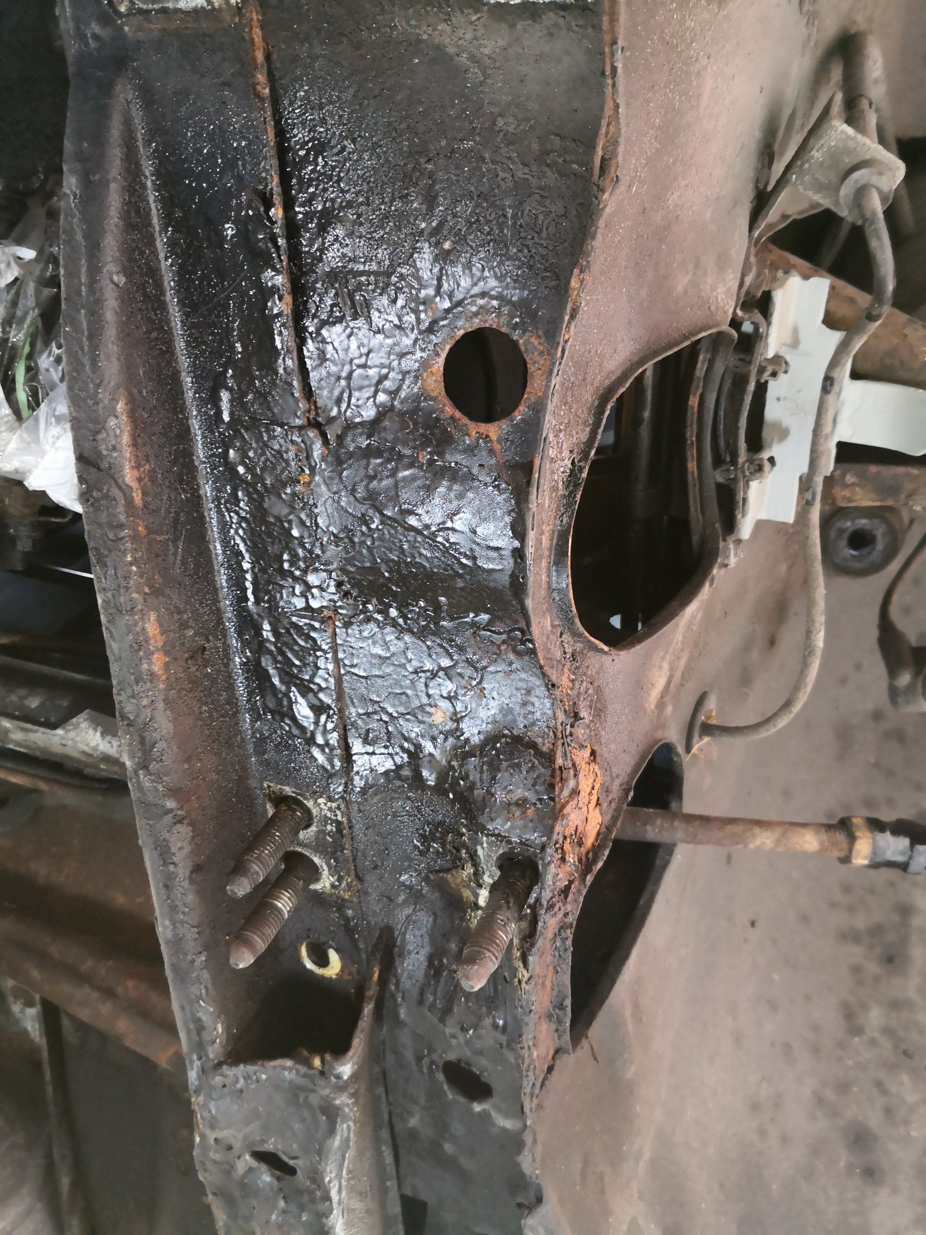

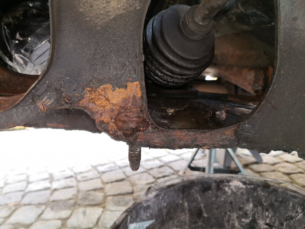

  13. Also die Variante mit getrenntem Boden und Seitenteil würde ich von der Möglichkeit auch vom inneren des Tunnels den Ansatz zur Seitenwand und zum Längsträger zu kontrollieren und eventuell nachdem Schweißen dort noch Korrosionsschutz zu betreiben auch als Vorteil sehen. So, und nun ein paar schockierende Bilder der Istsituation an meinem Fahrzeug. Zarte Gemüter möchte ich vorwarnen, diese können sehr verstörend wirken. Und ja zumindest die Manschette am Lenkgetriebe ist kaputt, Tipps zum Thema „Revision Lenkegetriebe“ bzw. eine Verlinkungen zu einem Thread nehme ich natürlich gerne entgegen.

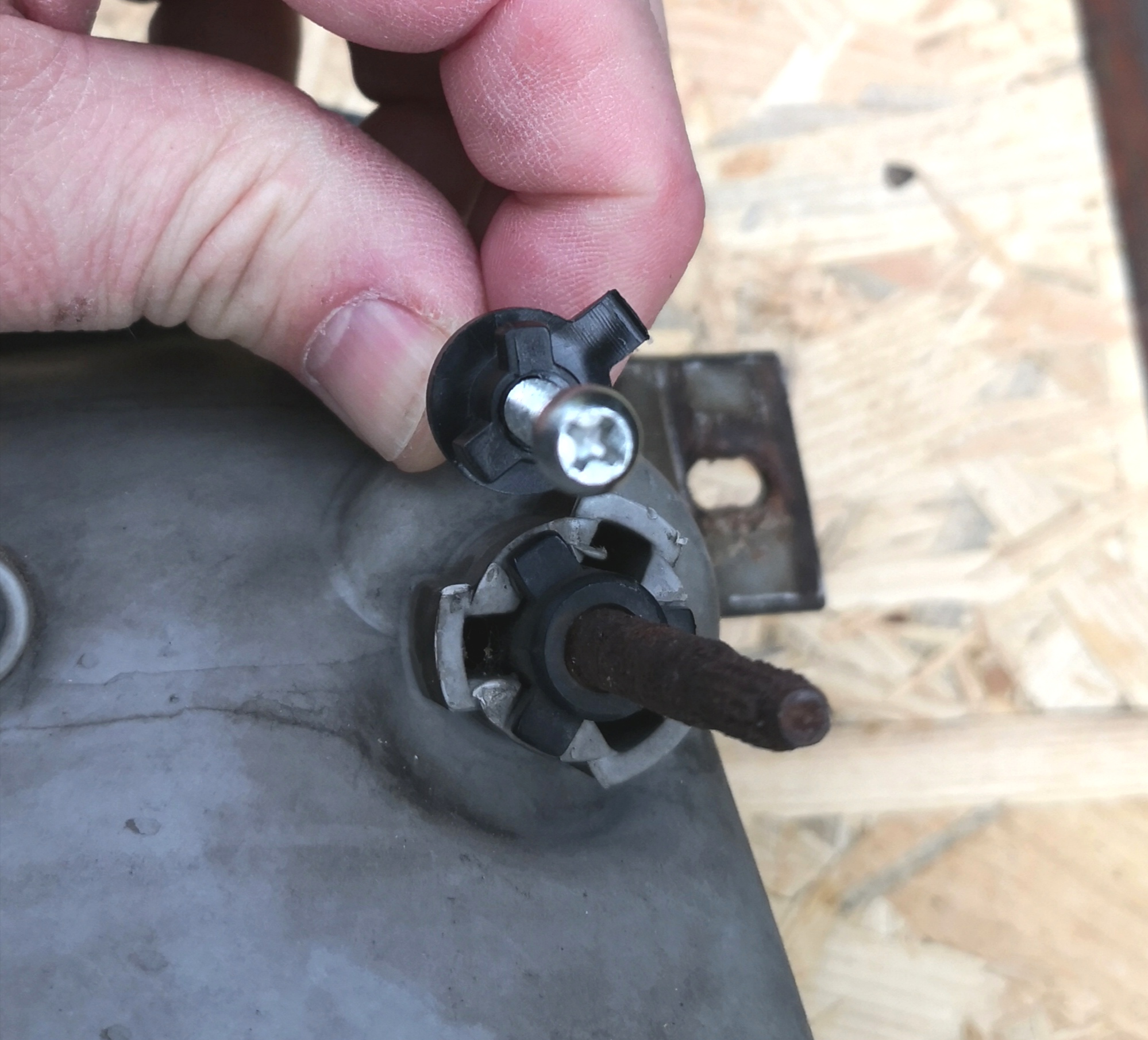

    Schade wieder kein Erfolg mit Alternativersatzteilen. Form stimmt zwar aber leider sind die Kappen vom 911er etwas zu zart.

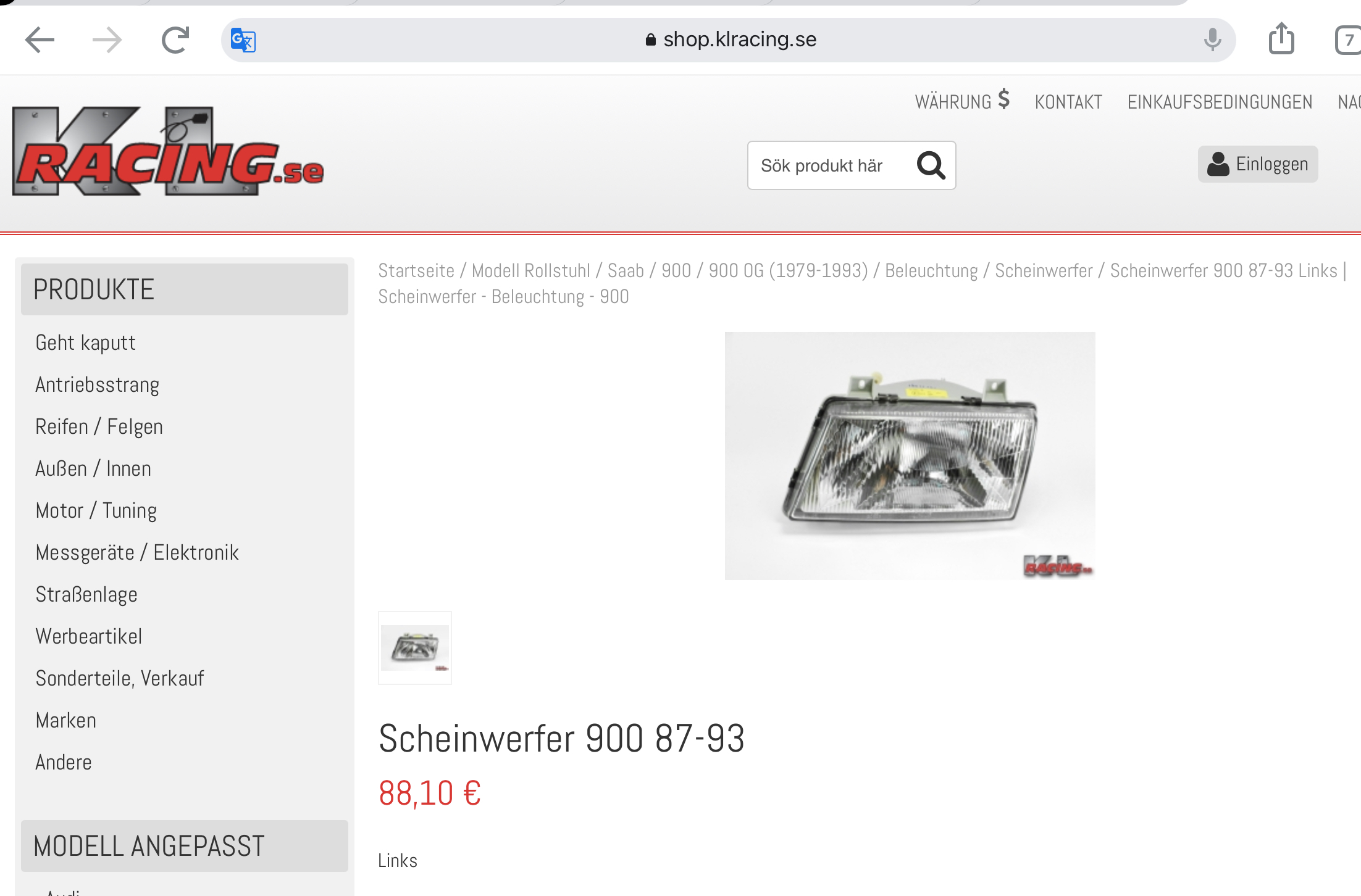

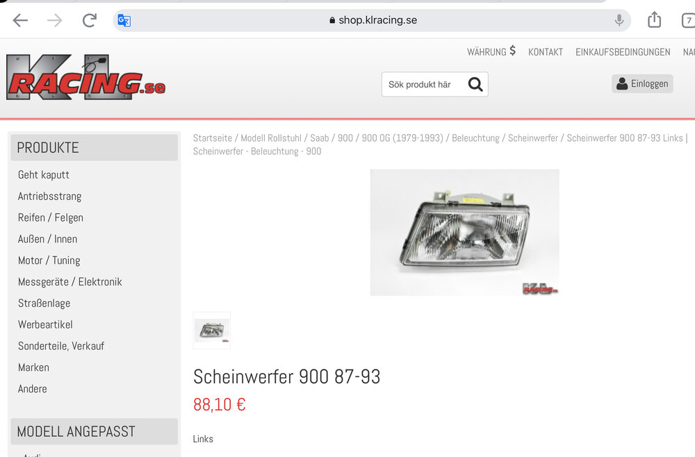

    Na dann ist die Nummer ja wahrscheinlich doch die richtige. Für den Preis von 150,- € würde ich mir einen original Hella schon mal sichern wollen. Denn, „haben ist besser als brauchen“! Einen anderen neuen linken kann man ja eventuell später noch bekommen. Meine Reflektoren sind tatsächlich nicht mehr so toll und wenn ich mir die Preise für Reflektor und Streuscheibe einzeln ansehe und zudem die Probleme mit den nötigen Schrauben, dann nehme ich doch lieber den Komplettscheinwerfer.
  24. Thias01 hat auf Pauke's Thema geantwortet in 99, 90, 900 I

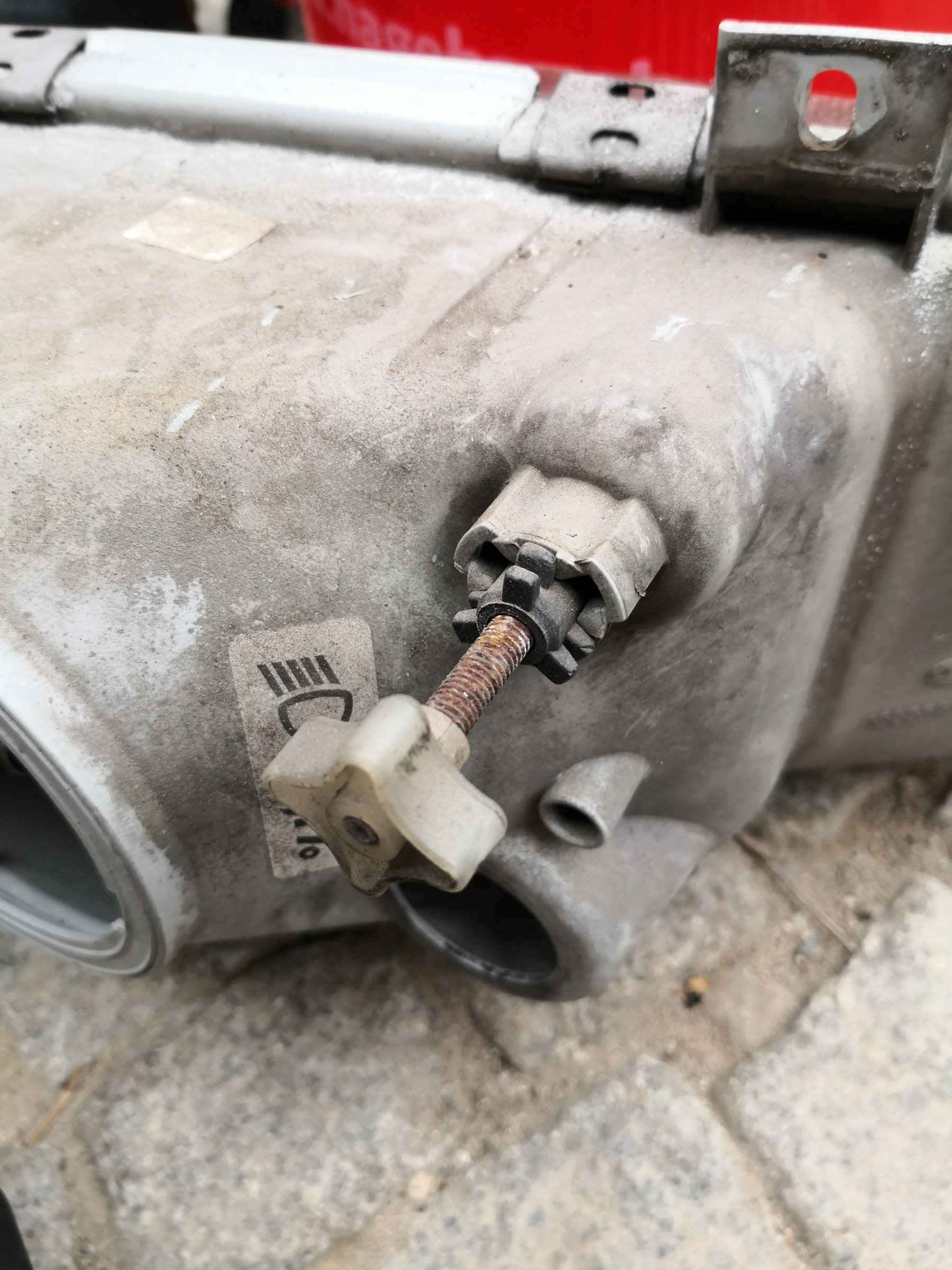

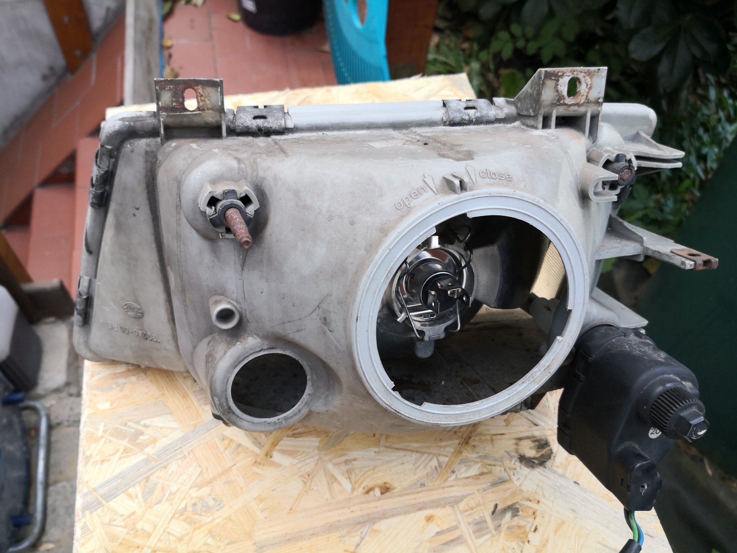

    Dann vielleicht doch ein neuer Scheinwerfer…. Kann jemand was mit dieser Hella-Artikelnummer anfangen? An meinem alten Gehäuse steht ja eine andere. Bild zeigt den linken Scheinwerfer, soll aber der Rechte verkauft werden.
