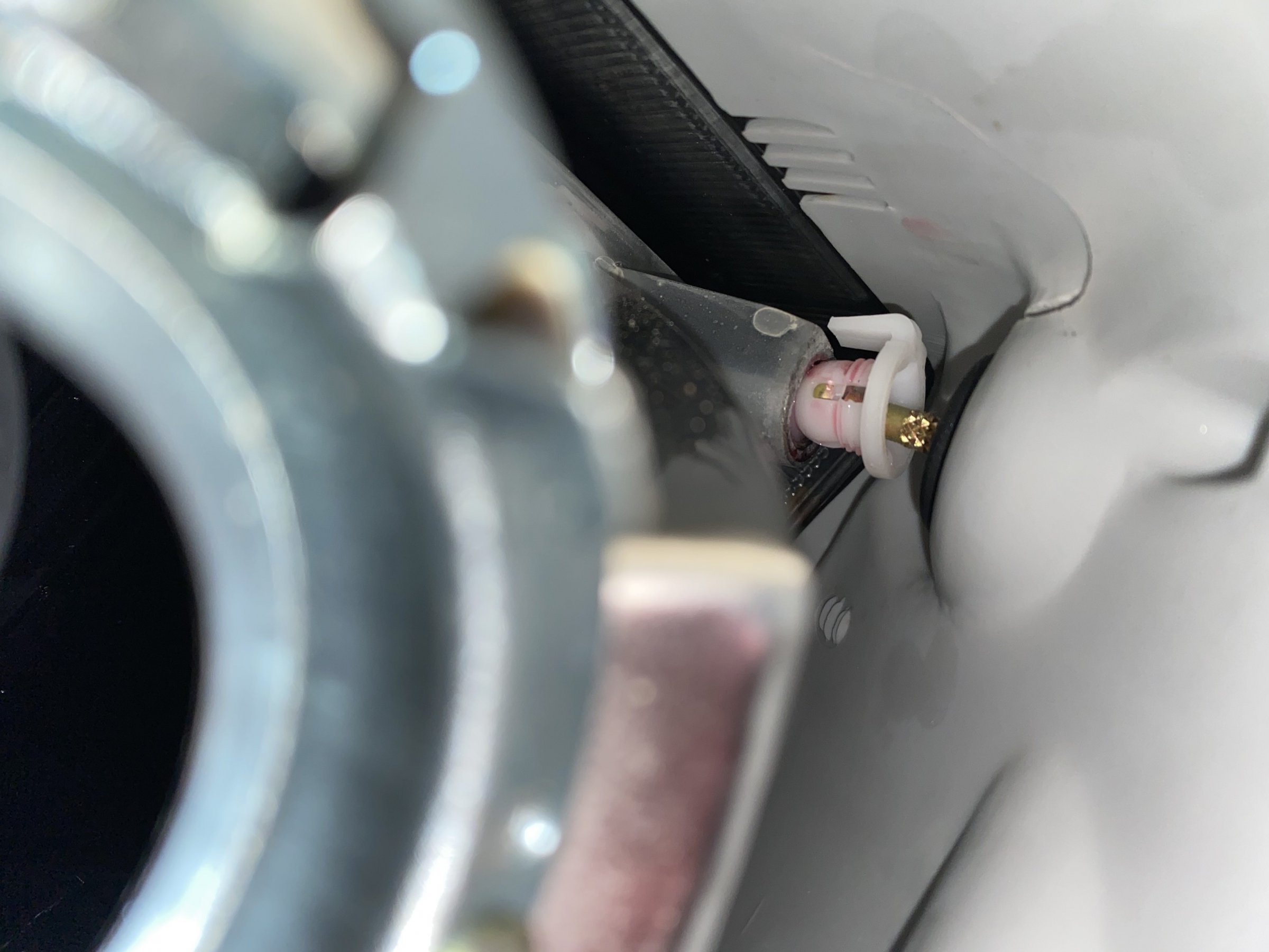

Die Metalklammern rund um das Streuglas lösen, Verstellschrauben/-motoren an der Rückseite lösen, Reflektor herausnehmen.

Ich brauche eine konkrete Aussage, bitte. Und wie löst man den Stellmotor? Öffnen?

Der Stellmotor hat einen Bajonett Verschluß. Drehen,,,aber auch der ist im Scheinwerfer eingerastet. mit einer Haltenase.
Reinschauen, dann sieht man es.

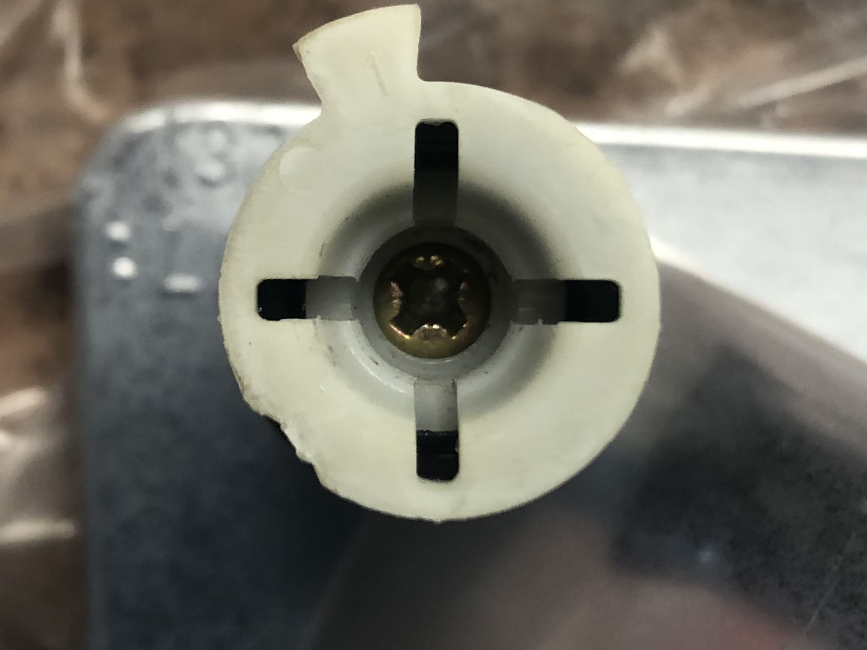

Der Hinweis ist dem Bild in dem Link zu entnehmen - die Stellschrauben (auch des Motors) sind mit Kugelköpfen in eine Pfanne am Reflektor eingeklipst.
Aha. Danke. Das wollte ich gerade fragen. Auf dem Bild des Ersatzteiles ist ein Kugelkopf zu sehen. Ich probier das direkt.

Den Kugelkopf bekommst Du nicht raus.
Hier siehst Du wie es aufgebaut ist. Diesen Clips Lasche hochheben und rausziehen.
Den Stellmotor hab ich. Clip hochund ziehen
Aber rausgehen muss er - ist ja auch mal reingegangen, und erst recht, wenn es das Ersatzteil so gibt...?!

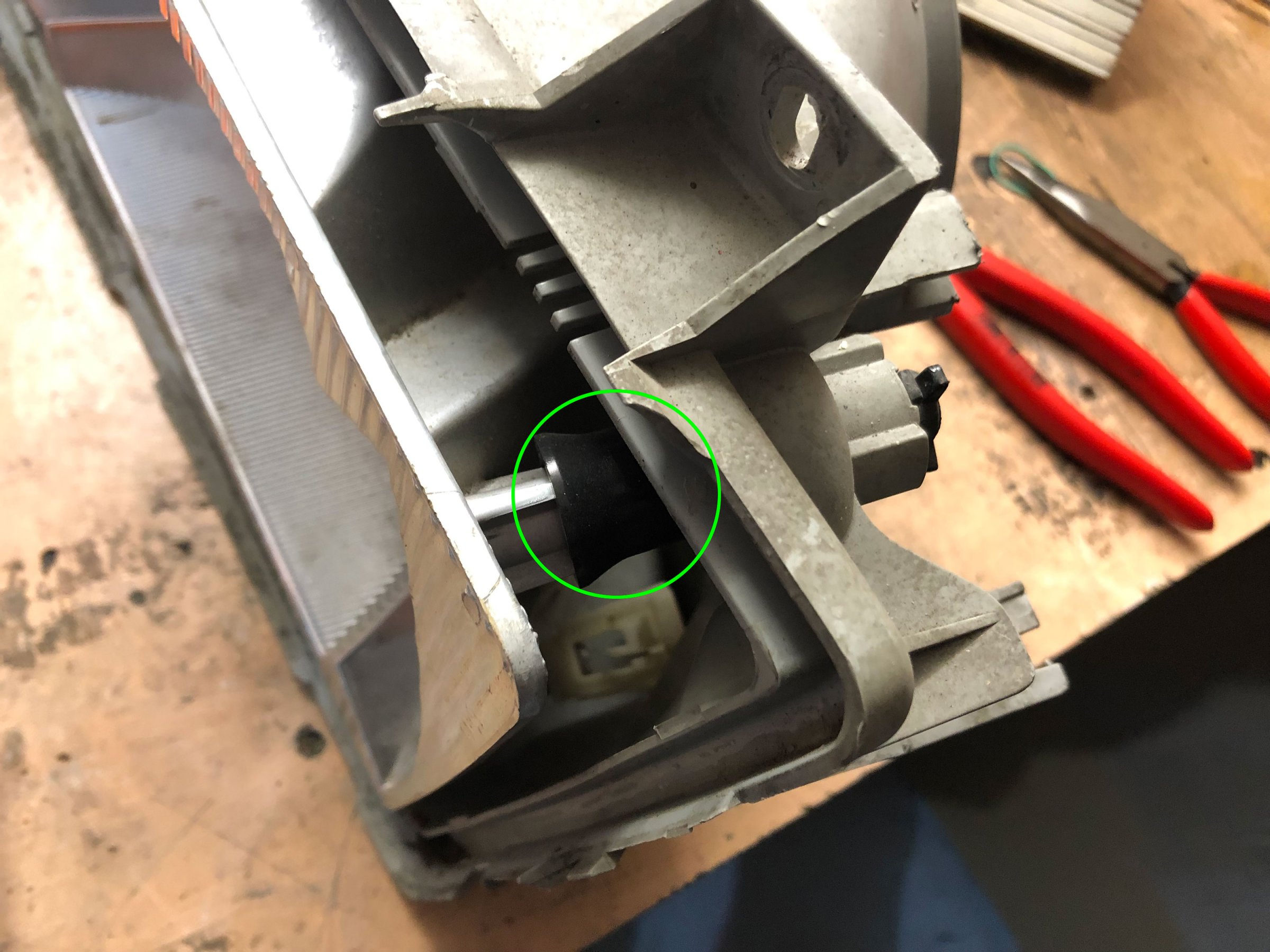

Ja klar, in ausgebautem Zustand bekommt man den raus. Nur schafft man es kaum, den so aus dem SW zu bekommen. Da würde man den SW beschädigen.

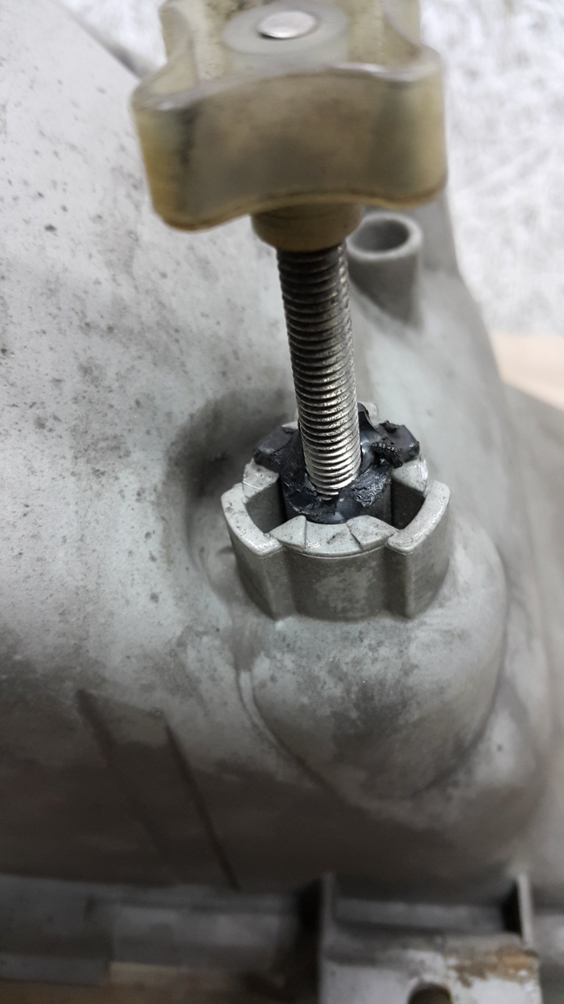

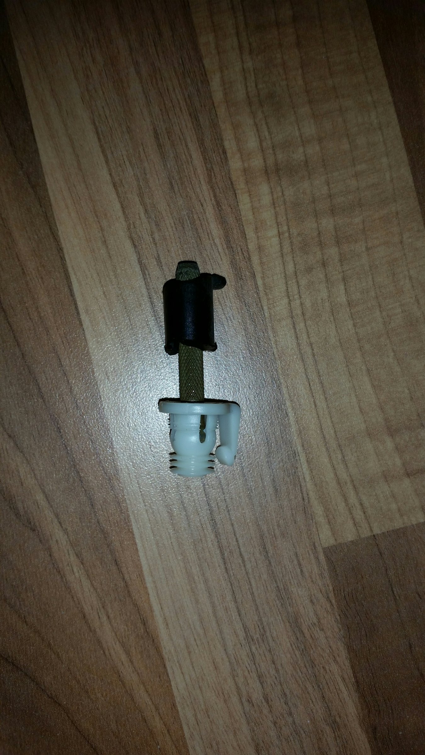

Hm. Die schwarzen Plastikteile sind schlicht abgerissen. Wo bekomm ich wohl Ersatz? Atu? :laugh: (wie heißt der noch in Wuppertal? )

Hat jemand diese Schrauben? Jetzt wo ich schon einen Reflektor hab, spekulier ich immer noch drauf, günstig weg zu kommen.

du meinst mit SW jetzt aber immer den Reflektor, oder? Ich würde unter SW den ganzen Scheinwerfer und damit zunächst das äußere Gehäuse sehen.
Ja, den Reflektor...

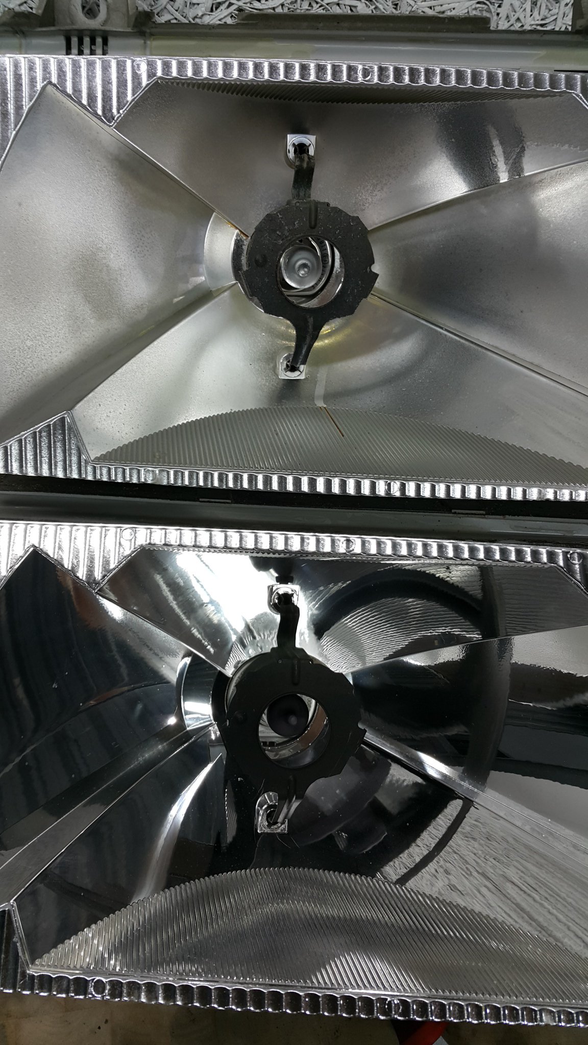

Hab gestern abend ständig ein helles Dreieck vor dem Auto gehabt. Beachtlich so ein Reflektor zu tauschen. Da steht man einem modernem Fz. in nichts nach. Vlt sollte man diese Schrauben nachproduzieren. Ggf mit einem 3d-Drucker. .. hmmm
Neuer Reflektor?
Na ja, bevor man sich die Arbeit macht - erfahrungsgemäß ist auch die Streuscheibe vergilbt und sandgestrahlt - sind vielleicht zwei neue Scheinwerfer für € 200.- doch die bessere Lösung.
