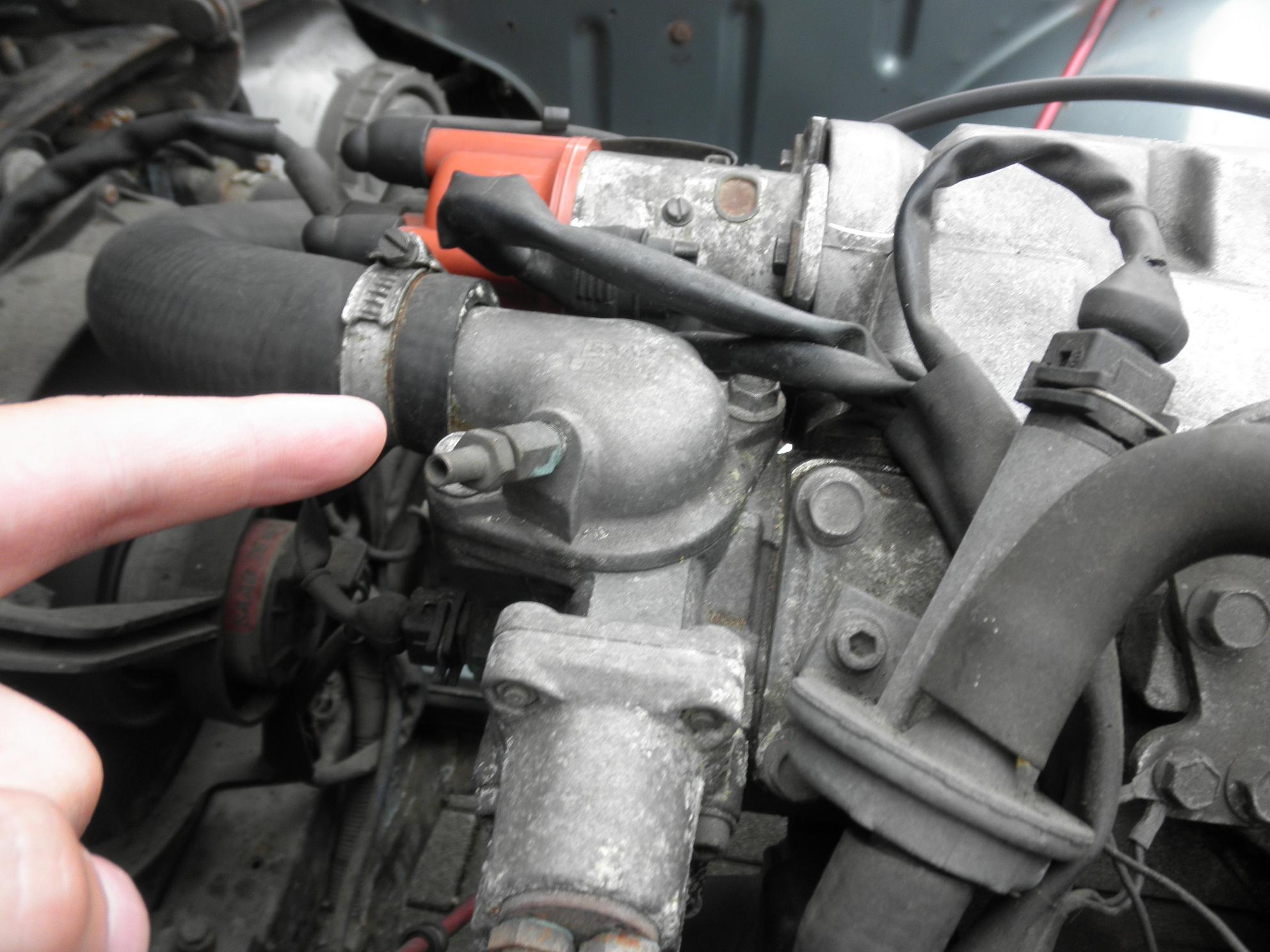

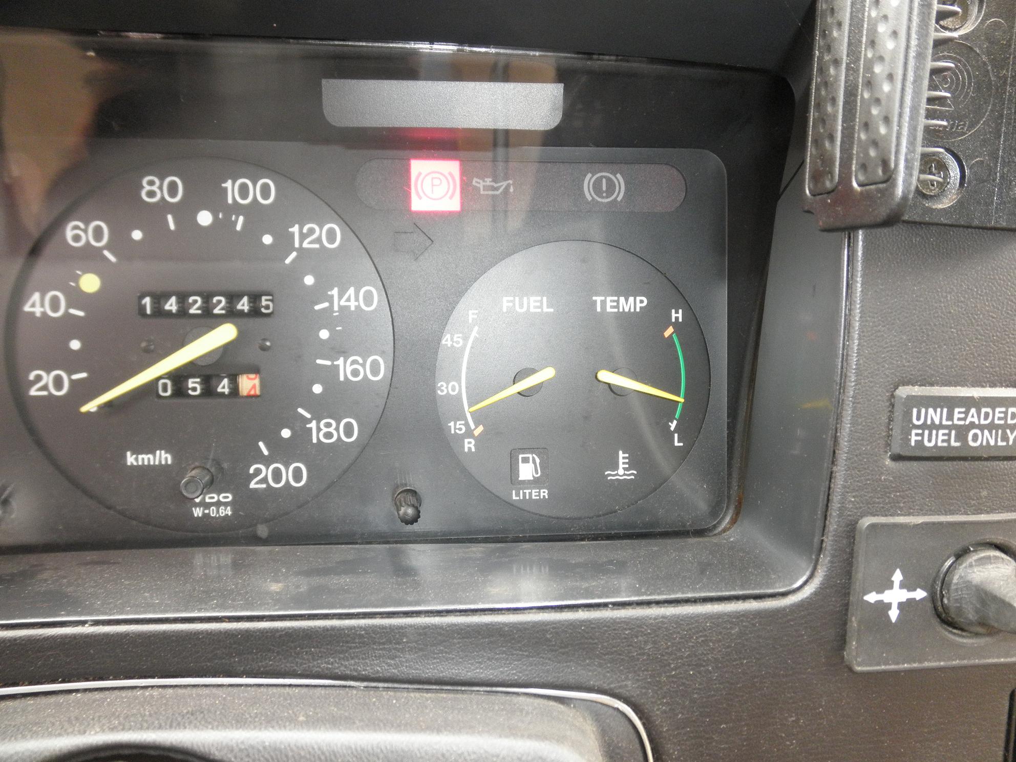

Neues von der Sedan-Front. Hab heute den Heckspoiler demontiert (als Vorbereitung der Lackierung), den Innenraumluftfilter erneuert (der Alte war schon schwarz und auch kaputt )... Als letztes dann noch das vermutlich defekte Thermostat gewechselt... Leider kommt er mit der Kühlwassertemperatur immer noch nicht klar Bild 1 zeigt auf das Rohr in dem sich ja nun das neue Thermostat befindet. Aber was ist das wo mein Finger drauf zeigt? Muss noch was eingestellt werden? Auf Bild zwei kann man sehen wie hoch die Temperatur im Stand kommt. Aber sobald man fährt, geht sie wieder runter auf knapp über "L" und kratzt den grünen Bereich. Hat noch wer einen Tip wie ich das Problem beheben kann?? Beste Grüße Roman

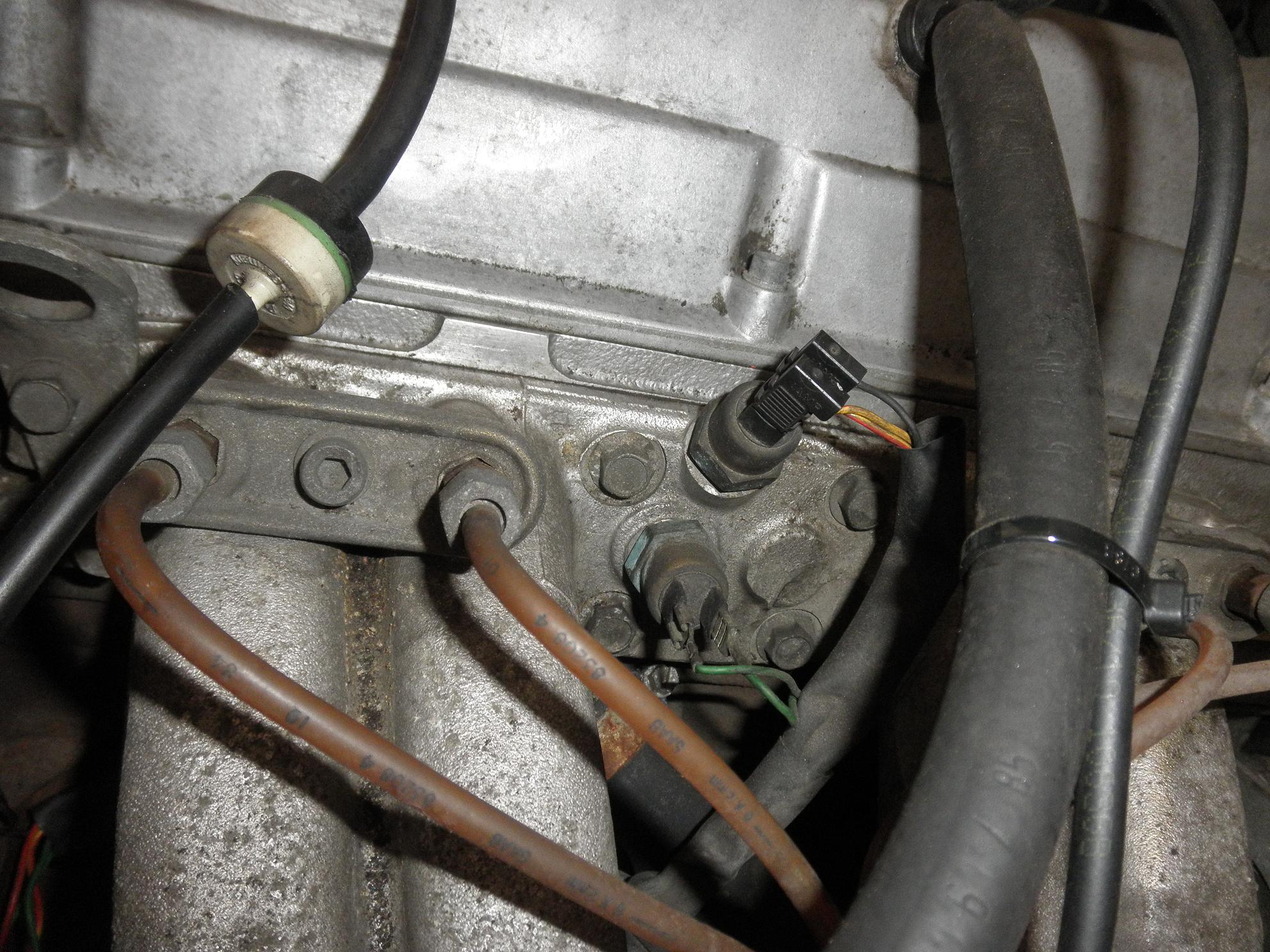

Hab hier noch mal ein zweites Bild gemacht: Dort sieht man letztlich zwei Sensoren. Gelb-rot und schwarz in den einen und zwei grüne in den anderen. Der Schlauch geht dann nach links und endet dort abgeschnitten (siehe altes Foto weiter oben) lediglich die Masseverbindung wurde am losen Ende ausgeführt.
