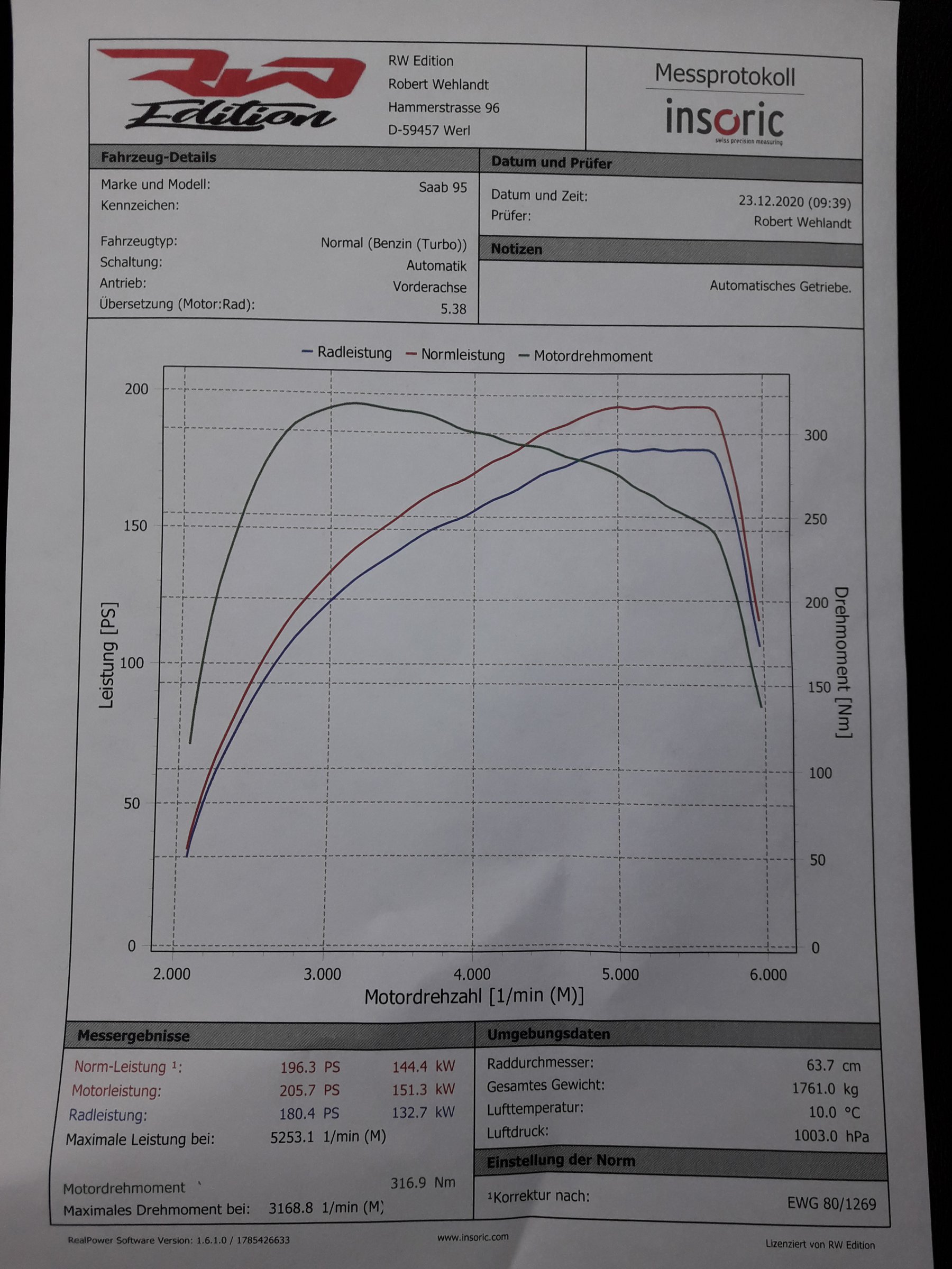

  22. Bin ich ja so gesehen auch. Er läuft gut ! Aber wenn es heist Software 280ps dann hätte ich schon ganz gerne wenigstens 260...270....die dann noch evntl. fehlenden 10-20ps würde ich dann der Automatik und der noch fast Serienmässigen Auspuffanlage zuschreiben .......
  23. Moin zusammen ! Bin grad von der Leistungsmessung zurück....obwohl der Saab gefühlt gut läuft , sagt die Messung was anderes. Es sind zwar knapp 20Nm und ca. 40Ps dazugekommen aber es fehlen noch gut 80Ps ! Der messende Tuner sagt es wäre halt schwierig mit der Automatik zu messen weil diese beim Gas durchtreten immer runterschalten will oder es auch tut. Er meint auch das der Wagen locker 50-60Nm mehr hat als gemessen wurde ; diese kamen aber halt nicht aufs Papier weil er um den Schaltvorgang der Automatik zu verhindern nicht ganz durchgetreten hat. An der Kurve sieht man das der Wagen am Anfang gut durchzieht aber das ihn oben rum etwas "begrenzt" ( Plateau mit den kleinen Wellen). Was kann das sein !? Einer ne Ahnung ? Ne Logfahrt mit der Suite steht heute abend noch an.....
