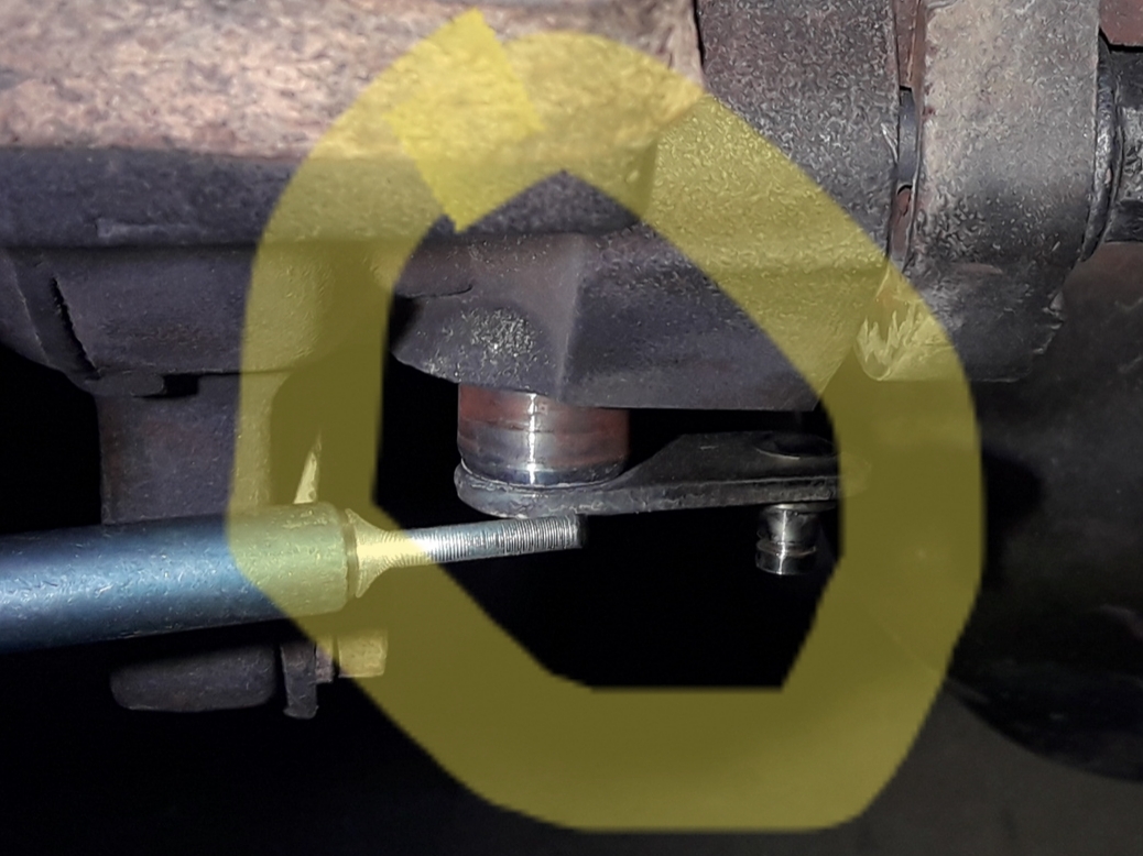

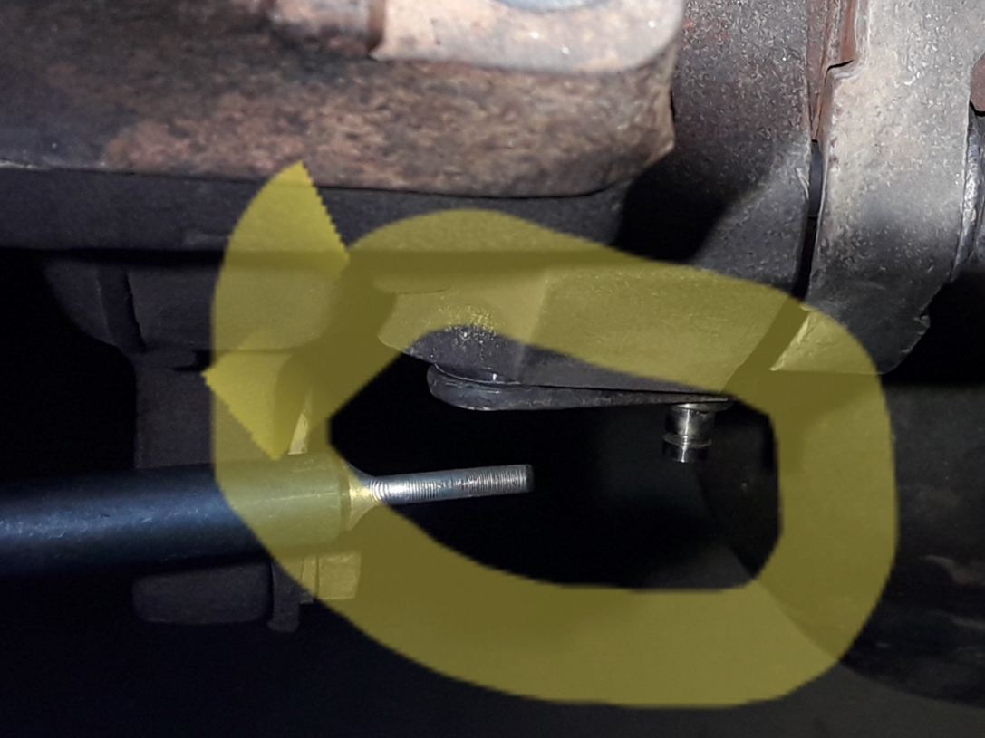

  7. Ich glaub ich hab da was....... Die Welle vom Wastegate geht auf Wanderschaft...... Jetzt wo ich das Gestänge ausgehängt habe rutschte plötzlich die Welle ein Stück raus......wenn das im Betrieb passiert schliesst das Gate natürlich nicht passend......!!!!!!!!!!
  8. So oder so werd ich das passend einstellen. Wird ja nicht umsonst dieser Wert im WIS angegeben. Steht zwar nur das mindestens dieser Wert erreicht werden muss und nicht das er nicht überschritten werden darf. Aber wie gesagt : wird ja nicht umsonst so angegeben.....
  9. Habe grade den Grundladedruck mit einer geeichten Vakuumpumpe nochmal überprüft ( also das abheben der Wastegatestange bei 0.4-0.45 bar Druck an der Dose) . Die Stange bewegt sich erst bei 0.6-0.7 bar. Könnte das auch zu sagen wir mal unplausiblem Druck oder was auch immer führen und das Stg. deshalb direkt nur auf Grundladedruck laufen !?

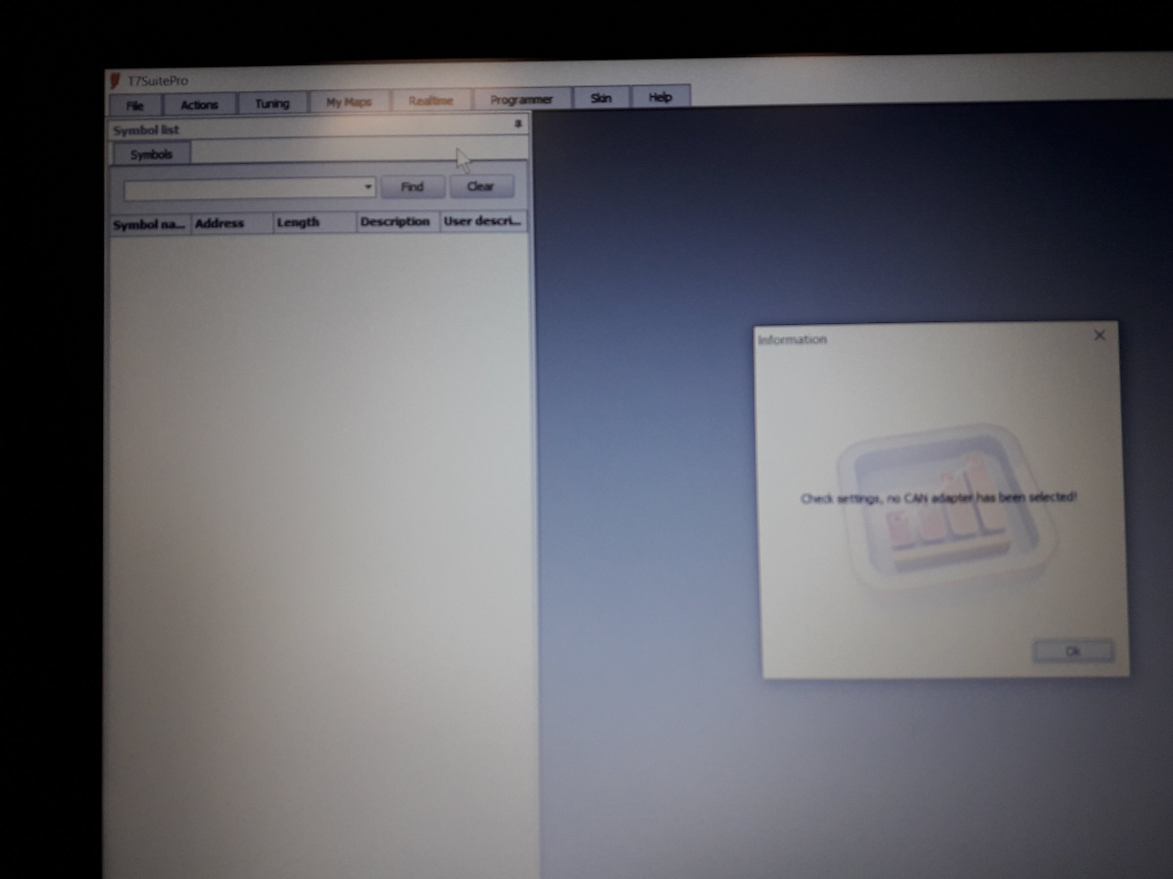

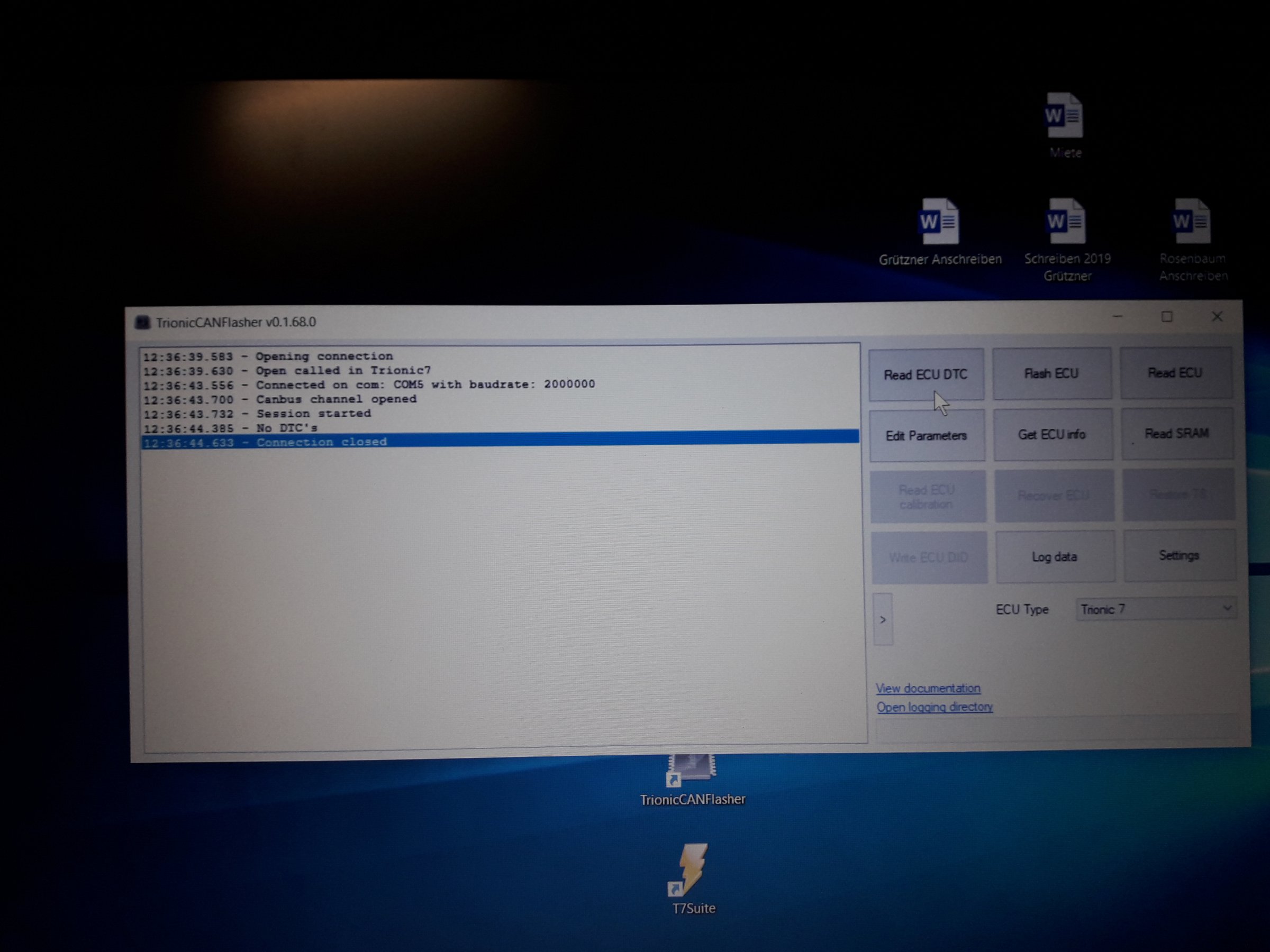

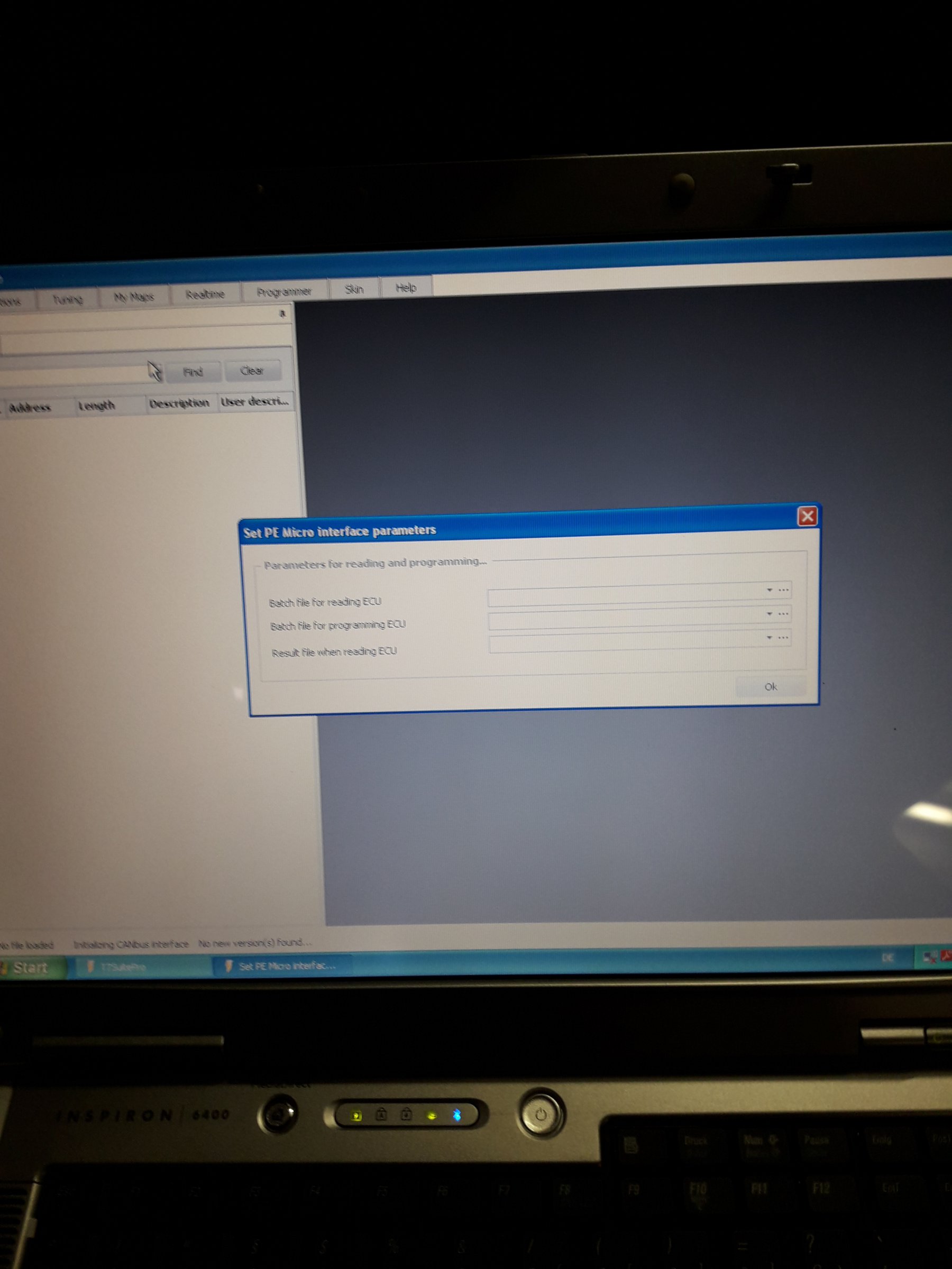

  16. Ist denn das "Read ECU" im Canflasher in 2 Sekunden beendet ist n Indiez dafür das die Maptun SW sich nicht lesen lässt ?! Hab den ganzen Kram jetzt auf nem alten XP-Rechner.....COMport entsprechend eingestellt . Jedoch kann ich in der Suite noch nix lesen/ machen. Interfaceeinstellung in der Suite siehe Anhang....was muss da hin ?

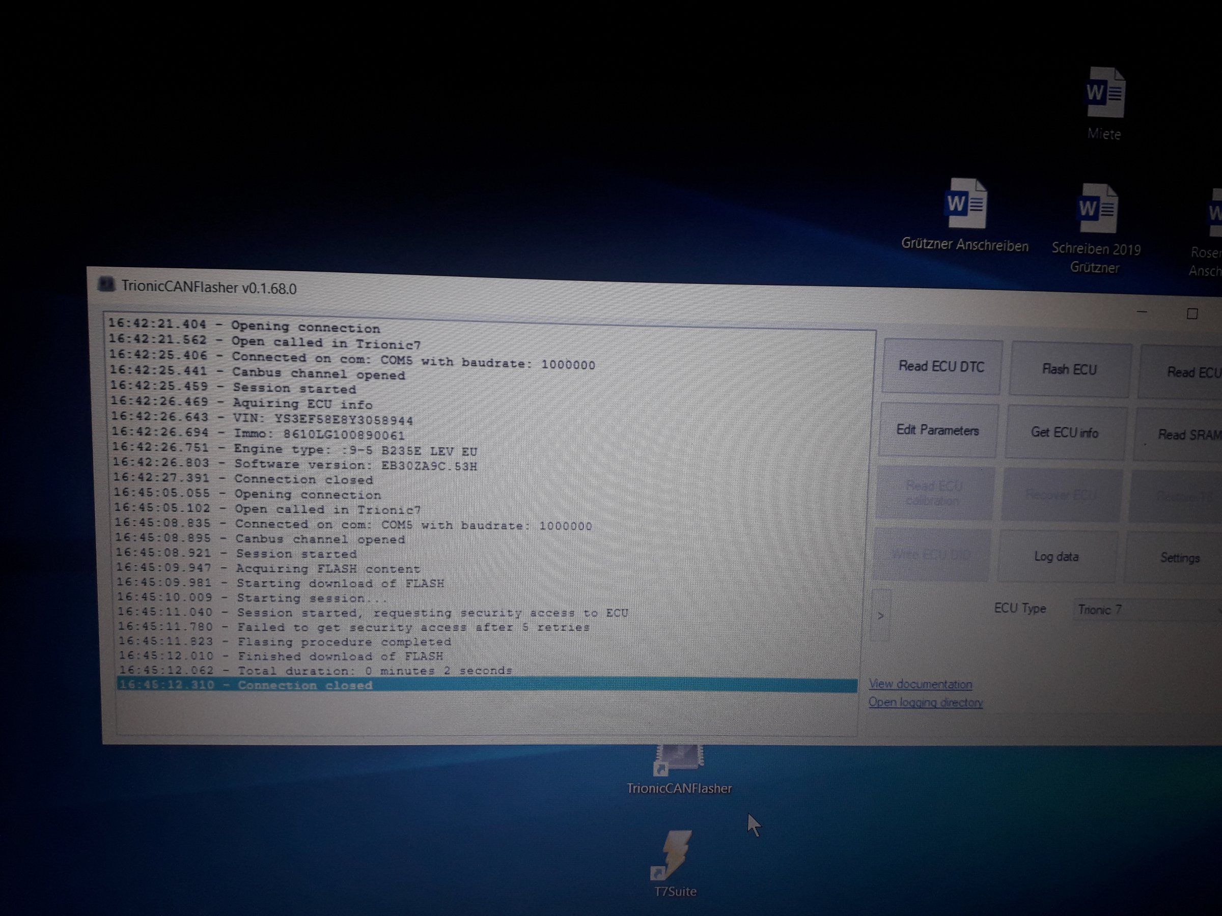

  17. Kriege das nicht hin mit dem Pc. Habe den CanFlasher nochmal bemüht "Read Ecu" ist nach 2 sek beendet. Ich dreh durch. Kriegste nichtmal den Scheiss ausgelesen !!!! Würde gerne auf das Angebot von DL SYS eingehen . Bräuchte aber kein Ersatzsteuergerät. Hab noch nen Skoda den der Saab eigentlich ersetzen soll......der läuft !! Komme aus Welver in der Nähe von Soest , Dortmund/Hamm die Ecke. Werde gleich nochmal an den Pc gehen wenn ich mich beruhigt habe ......

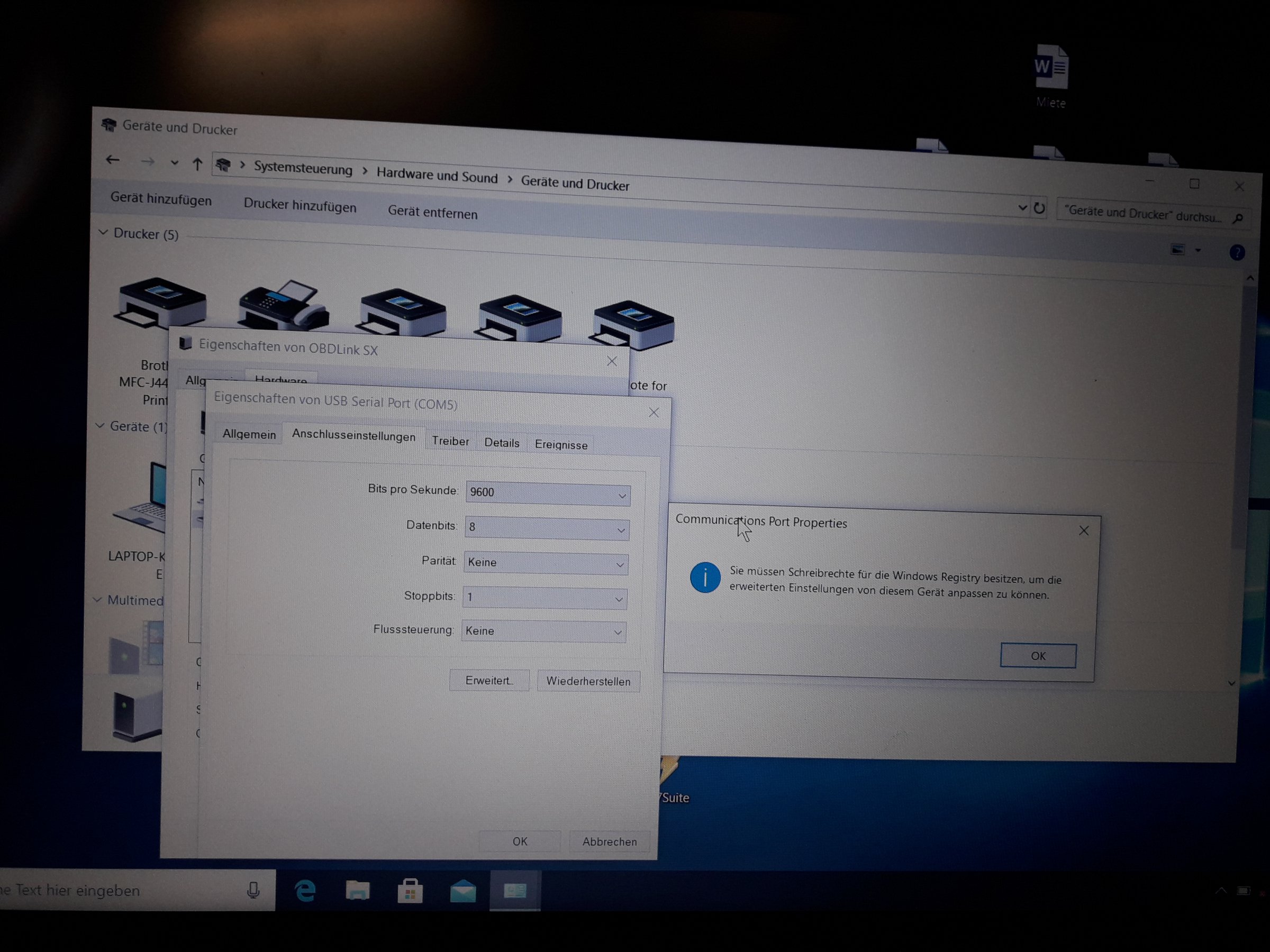

  19. Ich arbeite dran ! Ich bin Admin habe aber wohl keine "Schreibrechte für die Windows Registry der Communications Port Properties". Ich flipp aus. Ich bin n Schrauber durch und durch aber dieses Computergedöns geht mir tierisch aufn Sack. Verbringe den halben Tag mitm Handy parallel im Netz um das einzustellen

  21. Ist mein Pc. Hab ich neu gekauft. Windows vorinstallieren lassen. Weis nicht wo/wie man das nachkuckt bzw. verändert. Er lässt mich nicht konfigurieren.....
  22. Jau ! Ne SEM ! Habe aber schonmal öfter gleiche Artikel ( VW PumpeDüse Tandempumpen oder VW Türschlösser etc.) bei dem Händler bestellt. War nicht immer der selbe Hersteller......Auf diesem Karton war n Metzger ( hab ich schon sehr schlechte Erfahrungen bei ABS-Sensoren gemacht aber auch gute bei anderen Artikeln) Aufkleber aber diese Spule drin. Aber wieder zum eigentlichen..... Pc mit Interface startklar , Canflasher funktioniert, T7Suite nicht, sagt kein Interface angeschlossen.....ich kann allerdings auch die Erweiterten Einstellungen nicht verändern

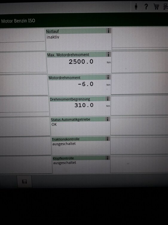

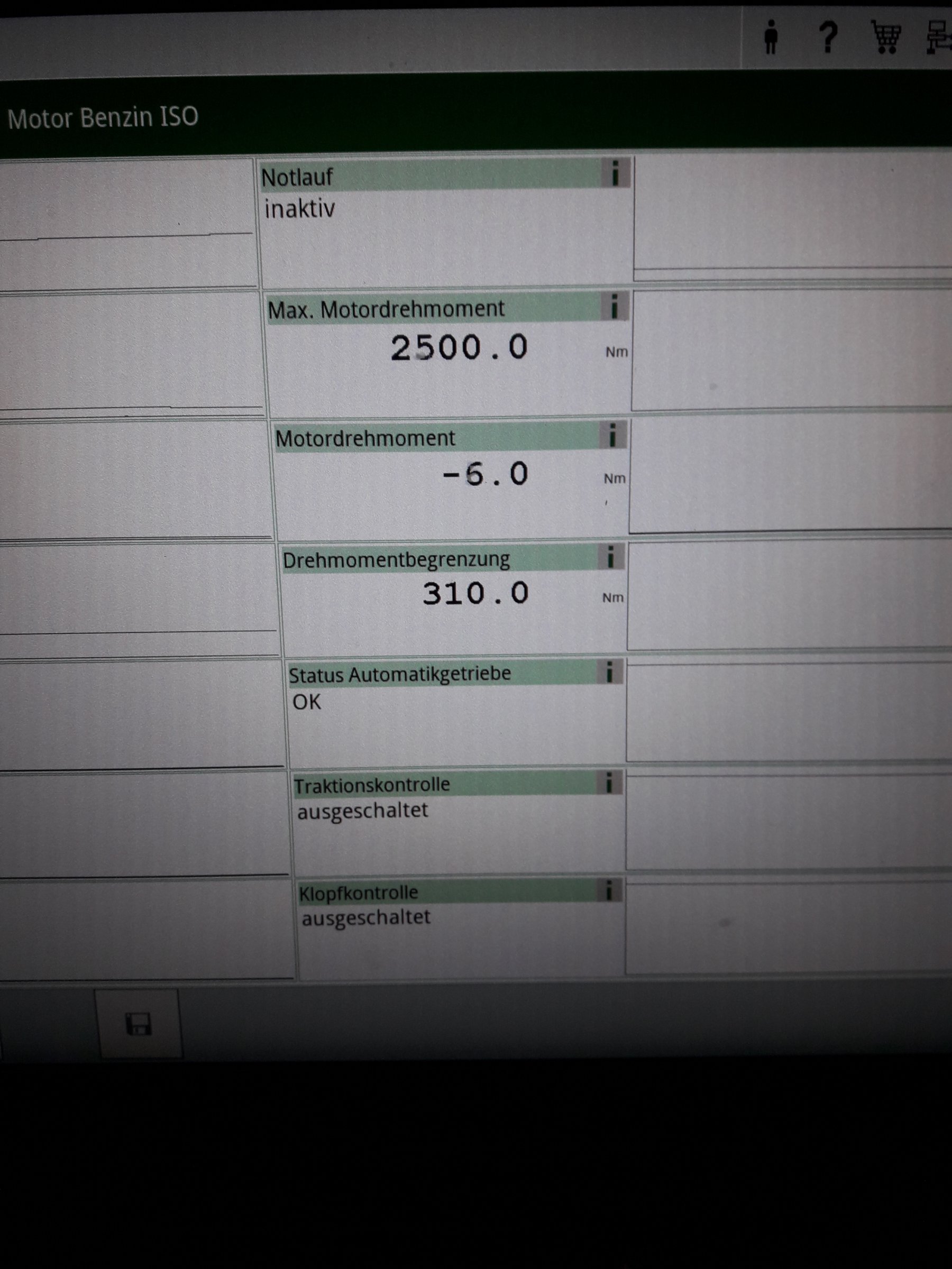

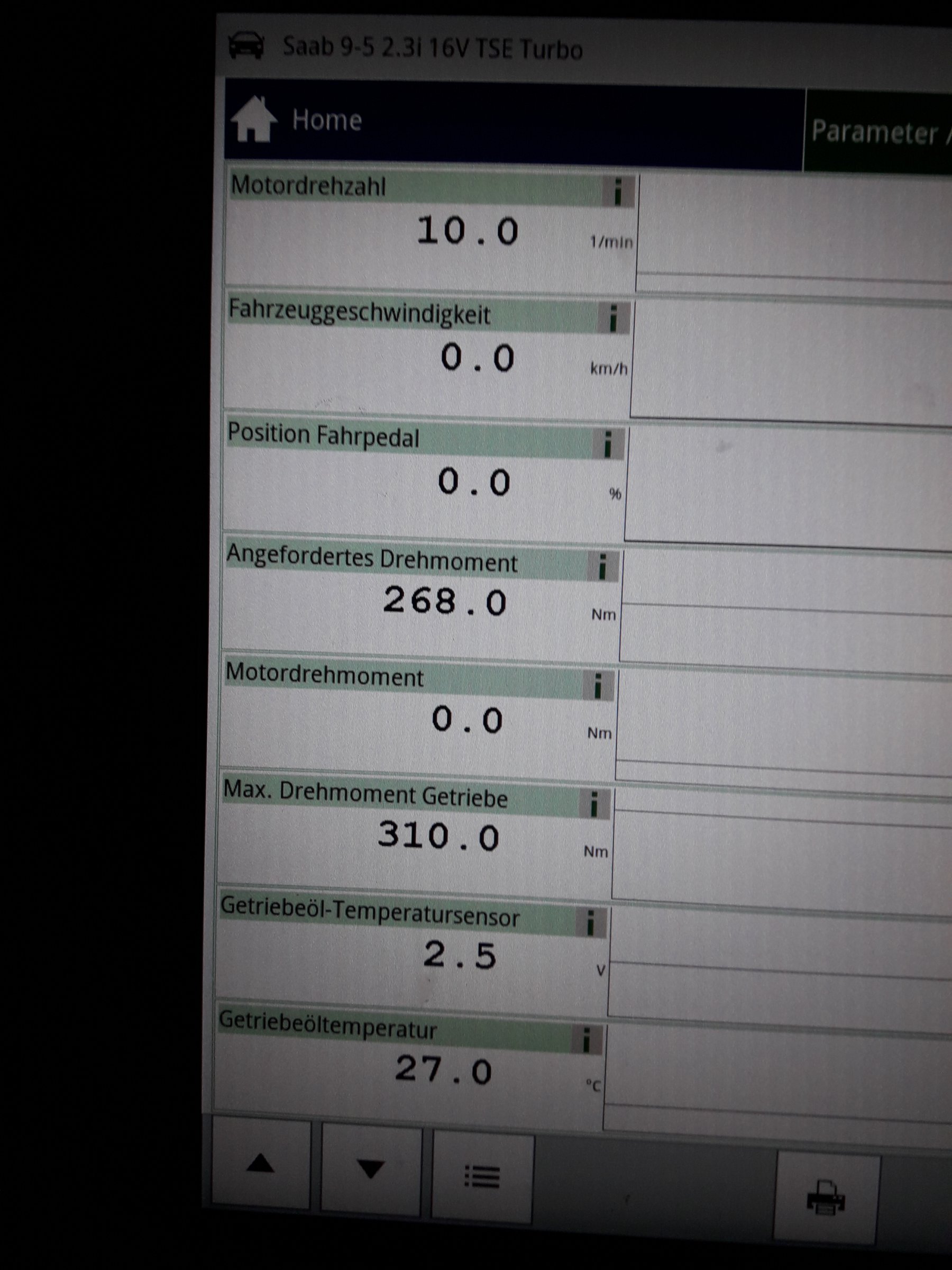

  23. ...P-Bus ist verdrahtet. Pc mit TcSuite bespielt....warte nun aufs Interface. Probefahrt mit "alter Zündspule" nicht mehr möglich......hat jetzt Daueraussetzer auf einem Zylinder. Also bleibt vorerst die neue "Noname" drin . Wobei ich mir ziemlich sicher bin das es sogar eine Originale ist: alle Aufkleber (ausser Saabteilenummer) und Beschriftungen und Verarbeitung wie beim Original. Lediglich die Lackierung der Oberseite ist nicht gelungen . Denke ist deswegen ne B-Ware . Egal. Habe ne Runde mitm Gutmanntester gedreht und habe da was entdeckt was sich mir nicht so ganz erklärt : max. Drehmoment / Drehmomentbegrenzung 310 Nm !?
