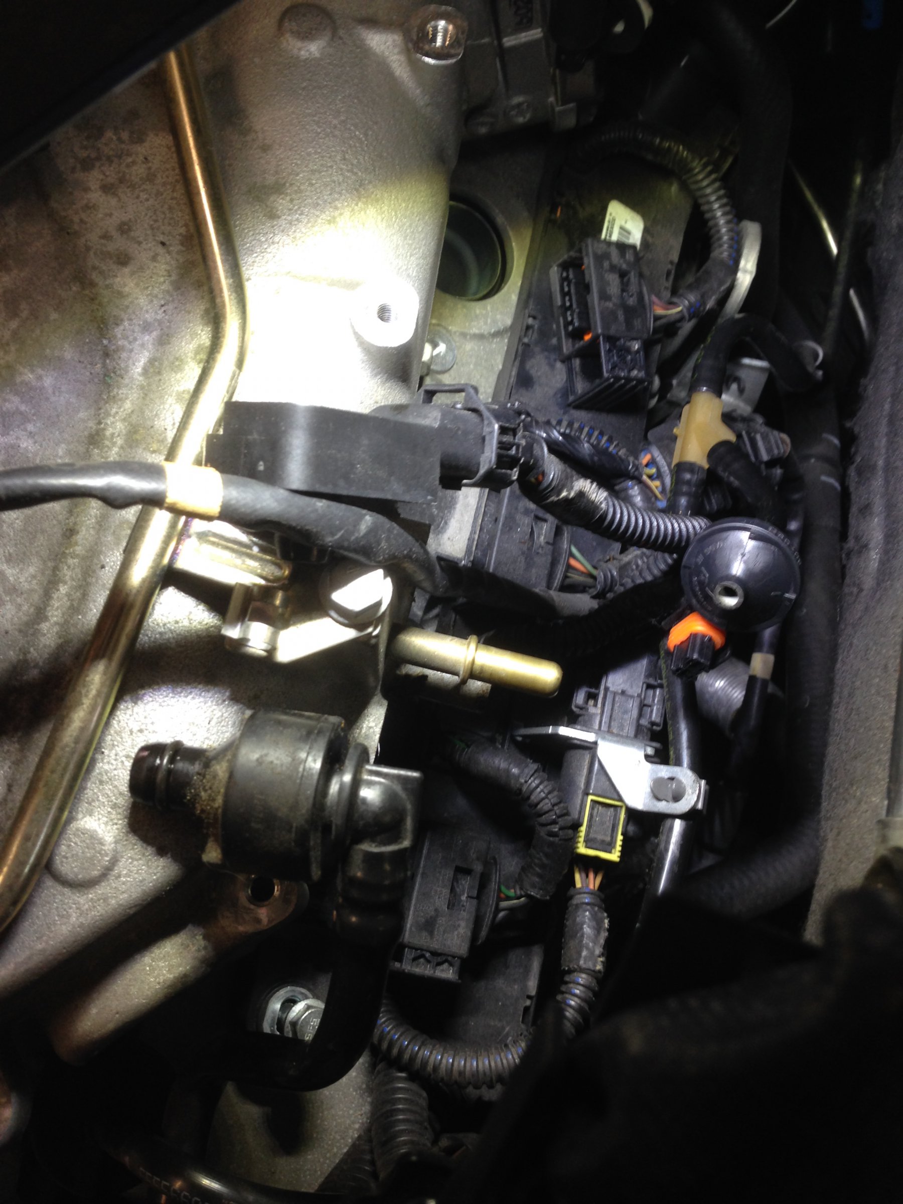

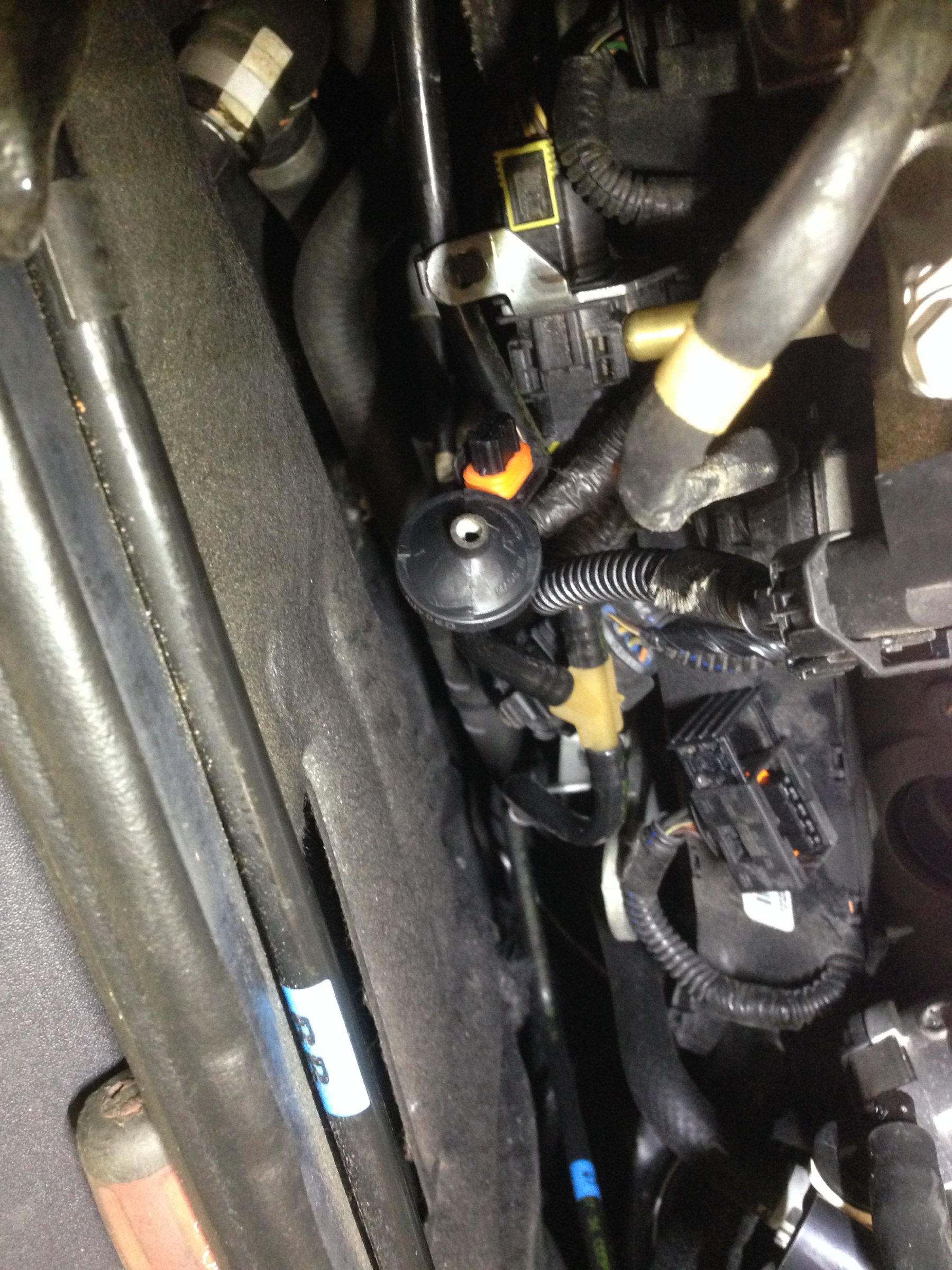

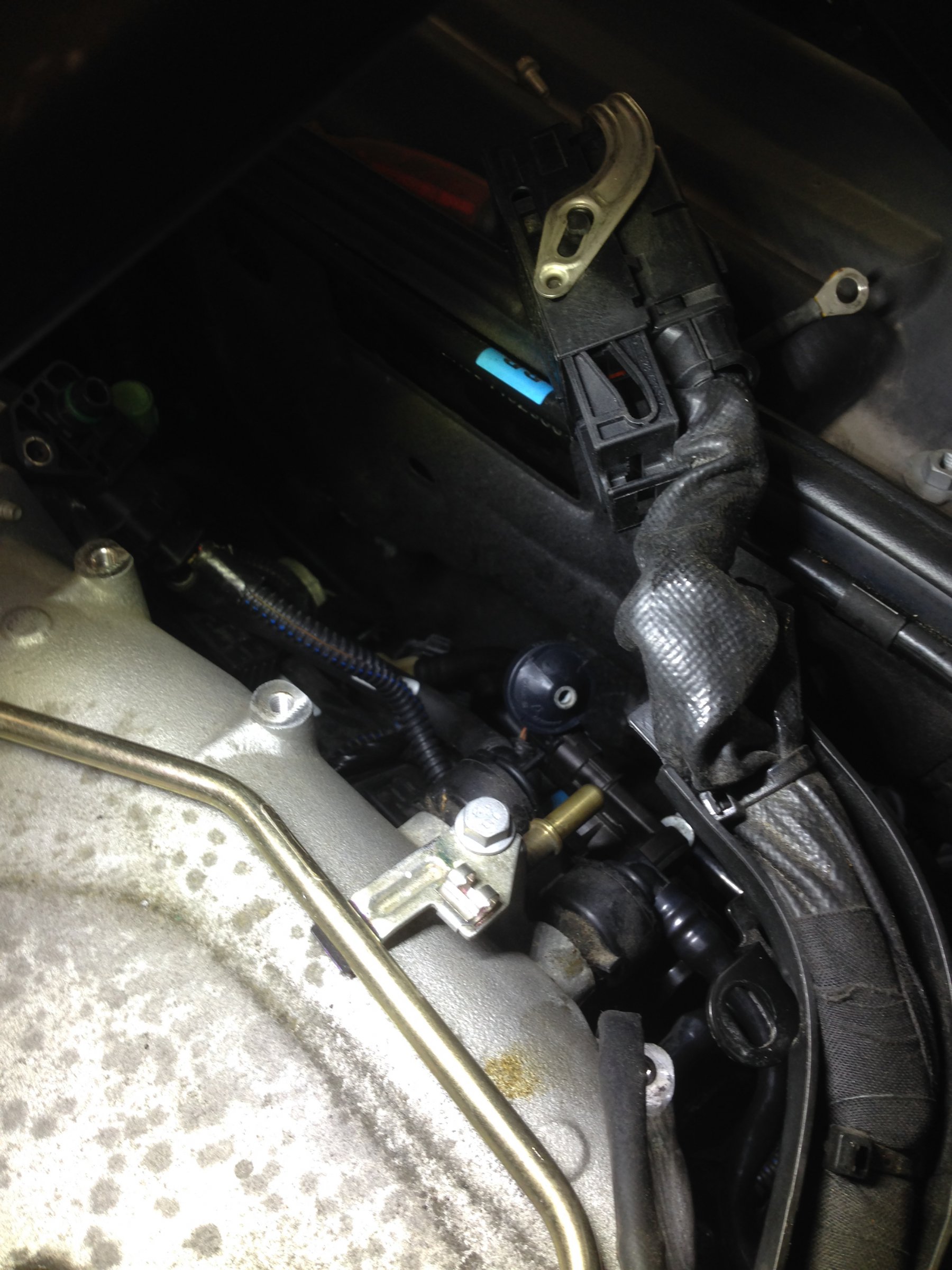

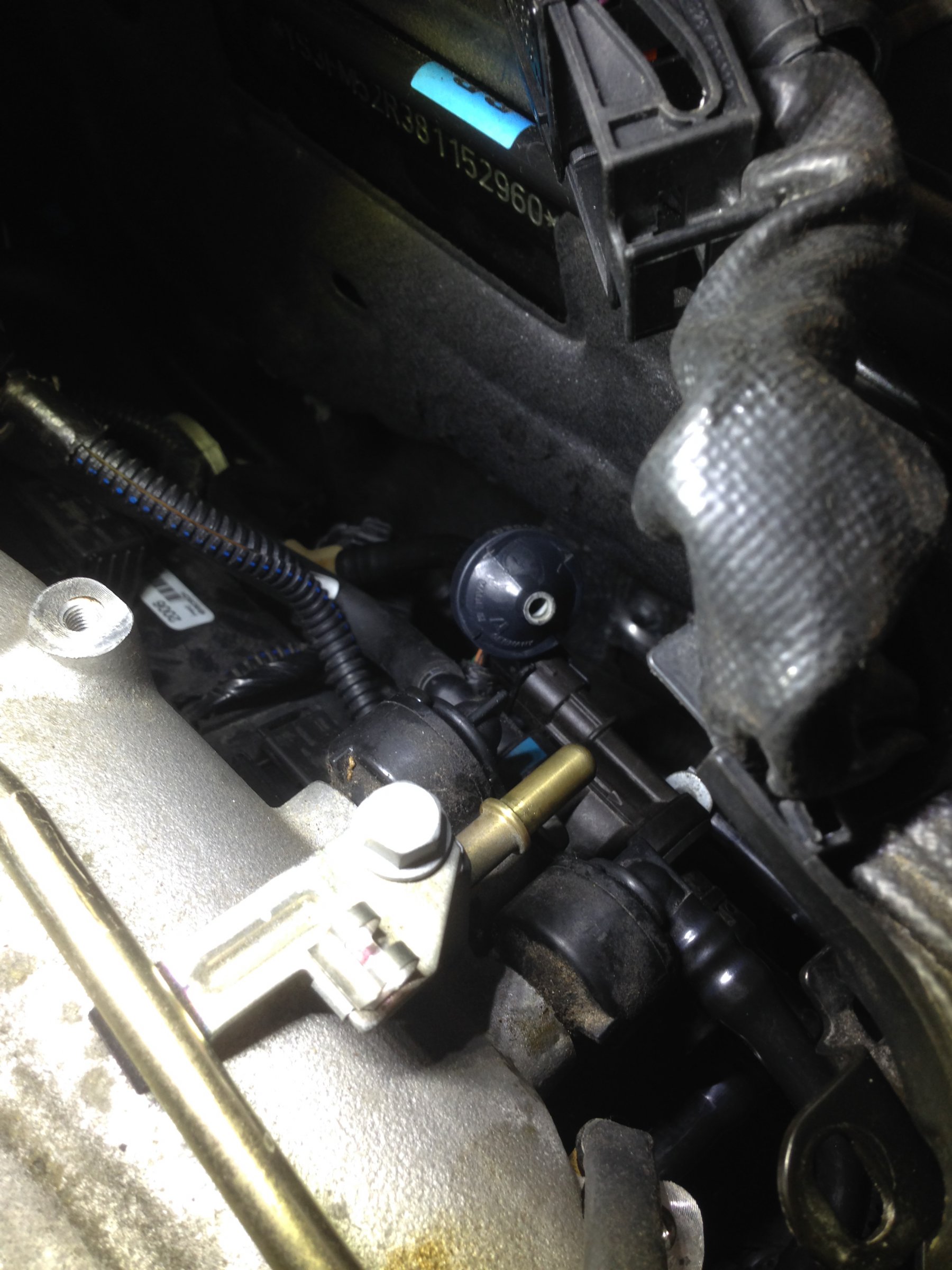

  1. Mein TX hat nun knappe 110 tkm gelaufen und läuft wie ein Uhrwerk. Ich hatte anfängliche Probleme mit den Zündspuhlen, habe sie allesamt inklusive neuer Kerzen gewechselt und seid dem Ruhe! Ein weiteres Leistungsproblem zeigte sich, jedoch war das auftreten sehr unregelmässig. Wie in einem anderen Thread beschrieben war es ein Unterdruckventil, welches gebrochen war. Alles in allem ein tolles Auto was mir und der restlichen Familie viel Freude bereitet!

  3. Guten Abend liebe Gemeinde, ich habe mit meinem Turbo X leider schon zwei/drei eine "Ruckelfahrt" erlebt. Das erste Mal war es easy und es wurde ein Fehler abgelegt - Diagnose Zündspuhle defekt. Zum Glück war es der 6.Zylinder also ein Wechsel von 5 Minuten ;-) Leider erlebte ich weitere "Ruckelfahrten" bei denen kein Fehler abgelegt worden ist. Nach mehreren Überlegungen und Austauschen mit anderen Turbo X Fahrern, kam ich zu dem Entschluss die restlichen Zündspuhlen inklusive der Zündkerzen zu wechseln. Gesagt - Getan! Dabei entdeckten wir einen Defekt , nachdem wir die hinteren Stecker (Steuergerät) demontiert hatten. Ich habe extra mal Fotos gemacht, denn ich würde gern von fachkundigen Kollegen erfahren was das genau für ein Unterdruckschlauch ist. Ebenfalls hätte ich auch gerne die Bestellnummern vom Membranventil ;-) Ich hoffe ihr könnt es gut erkennen. Der Einlass vom Membranventil ist abgebrochen und steckte noch im Unterdruckschlach. Der Unterdruckschlauch war bzw. wird über den bronze farbeben Anschluss drüber gestülpt. Haben es jetzt mit einem Zweikomponentenkleber extra für Kunststoffe geflickt - sollte auch sicherlich die nächsten 50tkm halten und evtl. auch weiter. Trotzdem wurde ich es bei einem Gelegenheit mal wechseln, wäre also toll wenn mir jemand von euch die Artikelnummern oder sogar einen Link dazu schicken könnte. Vielen Dank im Voraus und weiterhin gute Fahrt euch Allen!! Aron
