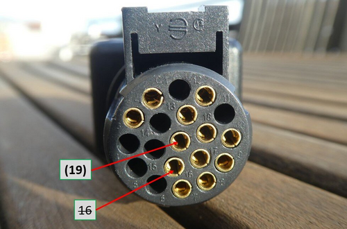

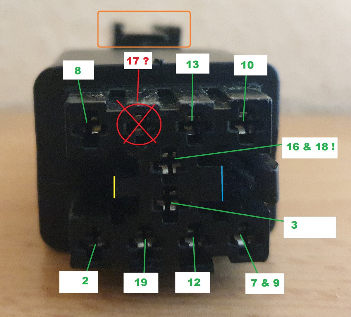

  8. So, nun habe ich es endlich geschafft, nochmal durchzumessen. Kurz zusammengefasst folgende Auffälligkeiten: Das Layout ist gespiegelt. Verrastung zum Tech ist oben, dann sind die Zentrierstege (Poka Yoke) genau gespiegelt. Um auf das obere Bild von @yo.gi zu kommen, muss man den Stecker 180° drehen. Der gleiche Pin wie bei @yo.gi hat keinen Durchgang. Rückseitig kommt bei Hülse 17 nichts an. Daher die Vermutung, dass der vorn fehlende Pin die 17 sein müsste Was @yo.gi als 17 definiert hat, geht bei mir, auch nach mehrmaliger Überprüfung auf die 16

  13. Es ist eine 3000101, also SAAB Adapter. Jetzt habe ich alle Pins auf Durchgang geprüft. Folgend gezeigter Pin hat keinen Durchgang. Dann wird das wohl doch der Übeltäter sein, oder? Wenn ich jetzt richtig herum denke, dann ist das auch genau die Position, die in den Diagnosesteckern, respektive SRS Adapter mit Pins belegt sind. Breite Führung nach unten, sind im SRS Adapter die zwei unteren Pins rechts belegt, heißt auf Tech2-Seite unten links, wenn man von vorn auf die Stecker schaut.
