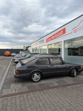

Normalerweise hätte ich nun bei HFT in Windeck einen Termin gemacht. Herr Händel aber seinen verdienten Ruhestand erreicht. Letztes Jahr wurde der Verteiler dort überholt, alle Vakuum Anschlüsse kontrolliert und der Kettenspanner getauscht. Dann hat mein Sohn 3500km quer durch Europa ohne Probleme zurückgelegt. Erst auf den letzten Kilometern von Brüssel nach Bonn traten die Probleme auf.
