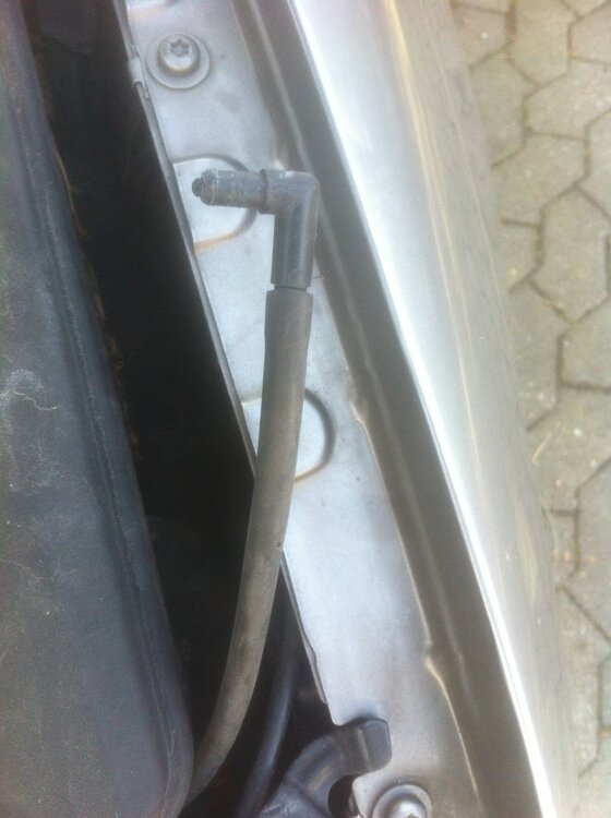

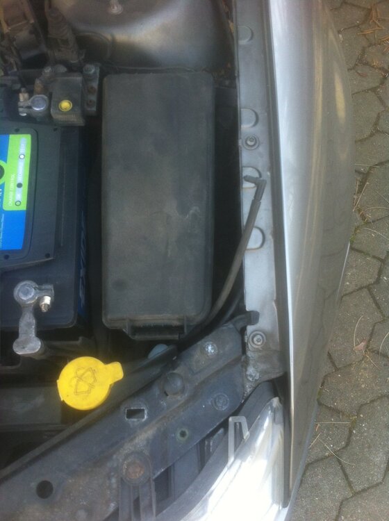

    Tag Leute! Ich hatte heute den Xenon-Brenner auf der linken Seite gewechselt und dabei ist mir ein Schlauch aufgefallen, dass im Motorraum baumelt. Ich ordne dieses mal der Waschanlage (vermutlich Scheinwerfer) zu, kann aber nirgendwo entdecken wo es seinen ursprünglichen, richtigen Platz hatte. Kann mir einer weiterhelfen?
