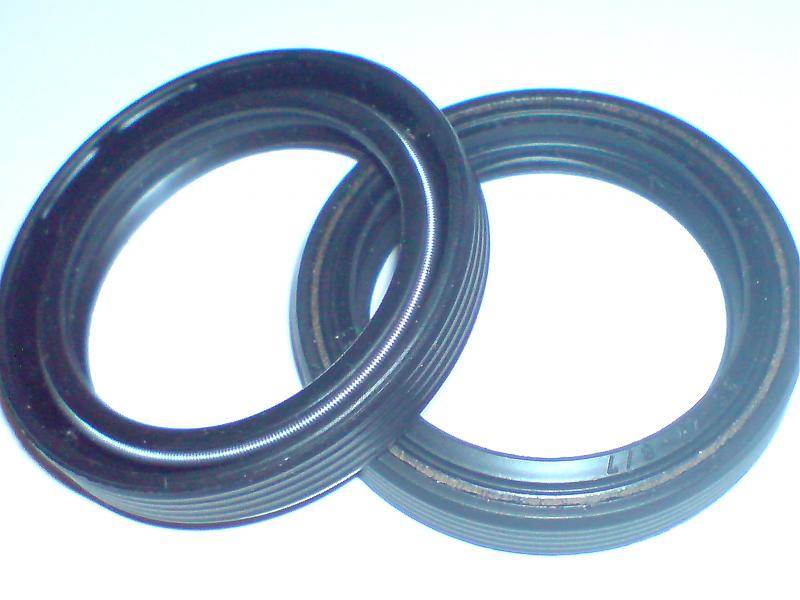

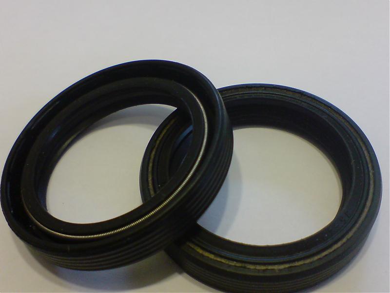

    Hallo, vielleicht kennt sich ja jemand recht gut aus und kann mir sagen wofür diese beiden Simmerringe sein könnten, denn ich müßte den Simmerring im Getriebe/Differential, dort wo der Antrieb ins Getriebe geht, erneuern. Vielleicht hab ich ja vom Vorbesitzer gleich die richtigen Simmer mitbekommen . Der Innendurchmesser beträgt 35 mm. Der Aussendurchmesser hat 46,5 mm. Die Dicke ist 7,5 mm. Vorn ist ein Metallring im Gummi und von hinten, wie bei fast jedem Simmer, sitzt eine Feder als Ring drin. Ich habe auch noch mal schnell 2 Fotos gemacht und ich hoffe man erkennt es gut. Gruß Barni
