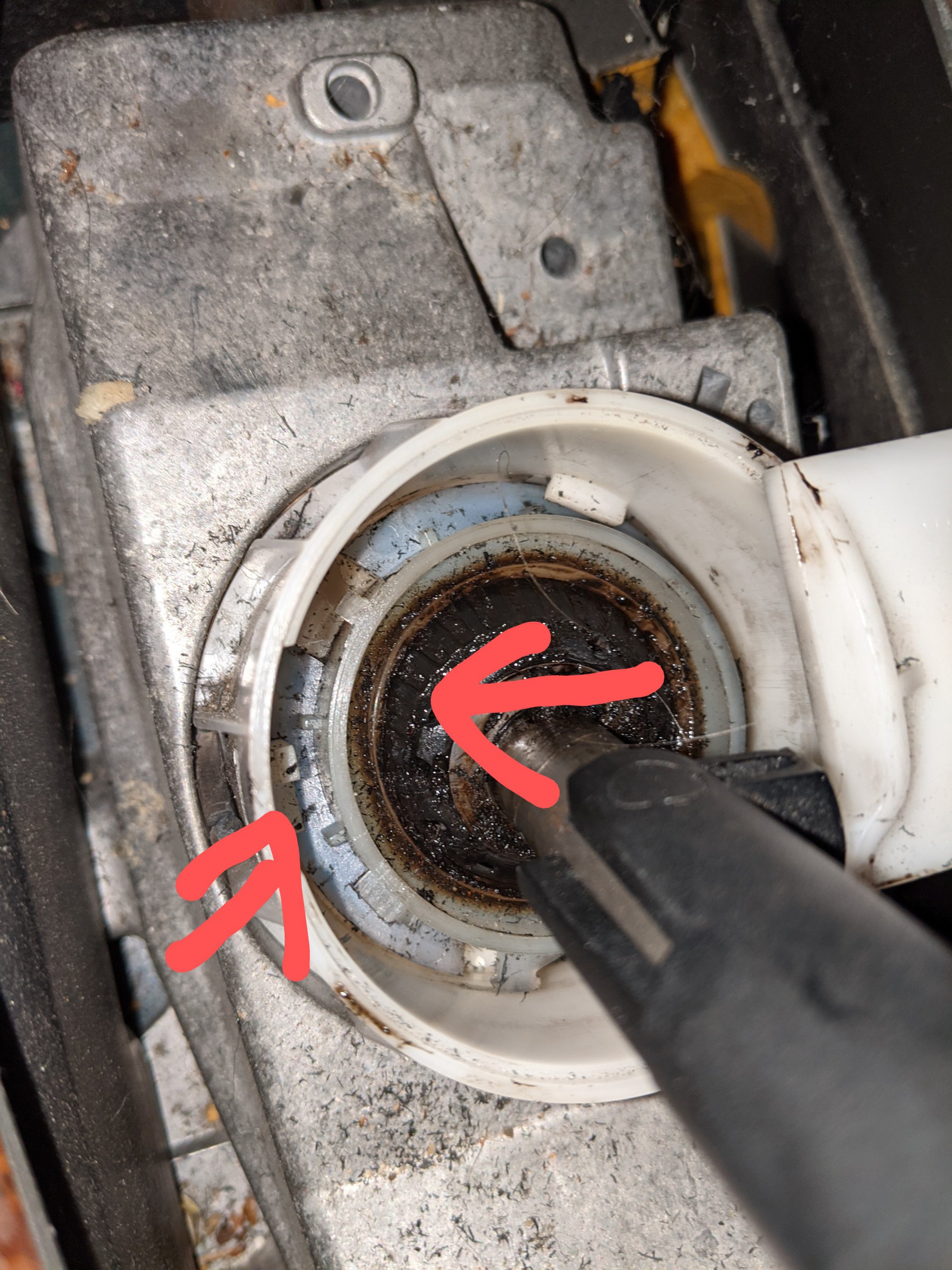

Schaltgestänge weißer Ring lose
Erstmal vielen Dank für deine Mithilfe Erik . Ich habe wirklich keine Lust die ganze Mittelkonsole auszubauen und den Bock zu tauschen, deshalb habe ich eine einfache Methode gewählt. Den Ring festgedreht und Sekundenkleber (ja wirklich) Perfect Sekundenkleber extra stark drei Punkte geklebt bei denen der äußere Ring den inneren losen berührt und siehe da: es funktioniert ! Sogar besser als je zuvor. Die Gänge liegen nun so präzise und ohne wackeln in den Gassen wie nie zuvor. Ich kann es selbst kaum glauben aber 3 Spritzer Sekundenkleber und die Schaltung fühlt sich an wie neu . Also falls jemand das selbe Problem hat: Sekundenkleber ist aufjedenfall den Versuch wert Anbei ein Fotos des Klebers.
Guten Abend, Nun hatte ich eine längere Ausfahrt in meinem 98er 9-3 Cabrio mit manuellem Getriebe und hatte ein Problem: nach dem Anfahren ging der Wechsel von Gang 1 auf 2 nicht mehr. Das Gestänge wollte sich einfach nicht aus der ersten Gasse bewegen. Anschließend habe ich den Schaltsack abgenommen und festgestellt dass der weiße Ring am Kugelkopf lose war. Nachdem ich diesen festdrehte ging alles problemlos. Leider löst sich dieser wieder nach einigen Schaltvorgängen und das Problem kommt erneut. Daher meine Frage: gibt es eine Möglichkeit diesen Ring dauerhaft zu fixieren? Anbei ein Foto des Ringes Vielen Dank aus dem hitzegeplagten Heilbronn

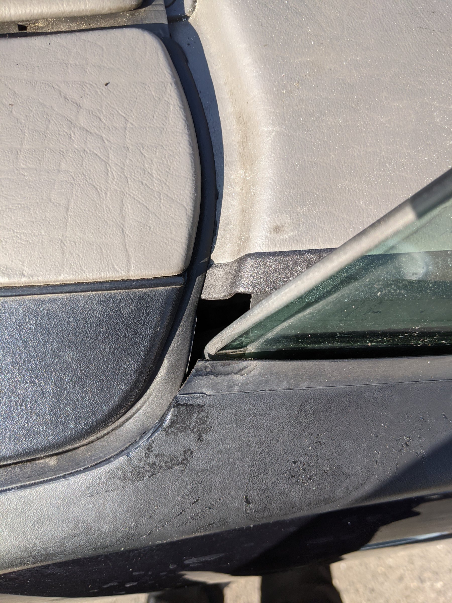

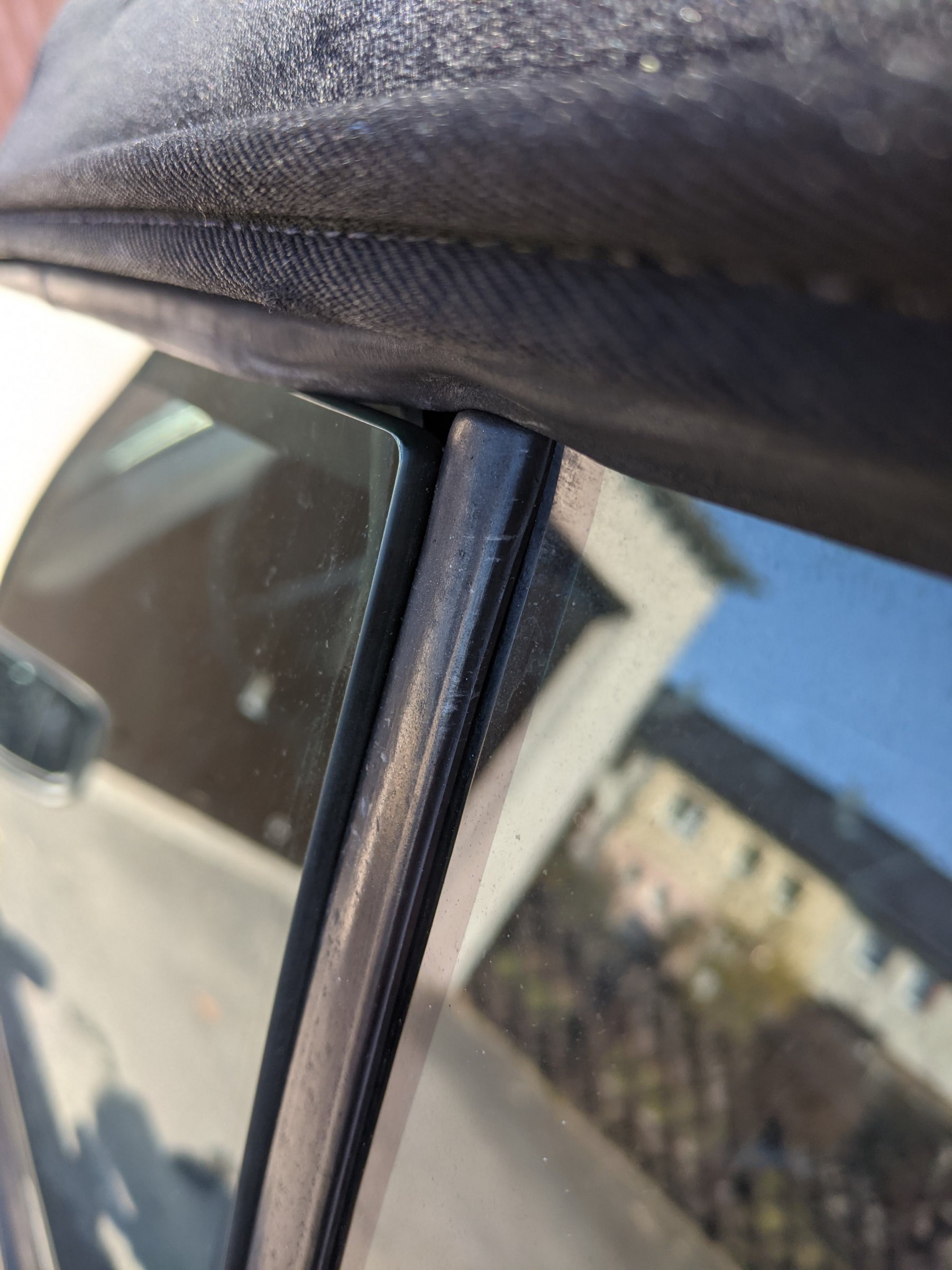

Scheibe / Tür Cabrio einstellen
Hallo Saab Gemeinde, Ja meine Baustellen am Auto werden mehr und nun ist mir noch etwas aufgefallen: Die Fensterscheibe auf der Fahrerseite schließt nicht richtig und überlappt die Scheibe der hinteren Sitzreihe im 9-3 I Cabrio.Im Vergleich zur Beifahrerseite ist mir aufgefallen das die hintere Scheibe dort nicht so weit nach vorne geht. Dadurch ist oben und unten an der Scheibe der Fahrertür ein kleiner Spalt durch den Wasser eindringen kann. Nun meine Frage ob man selbst diese hintere Scheibe etwas nach hinten setzen kann und wenn ja, wie man das ganze angeht? Wie muss ich denn die hintere Verkleidung abmachen? Schonmal vielen Dank

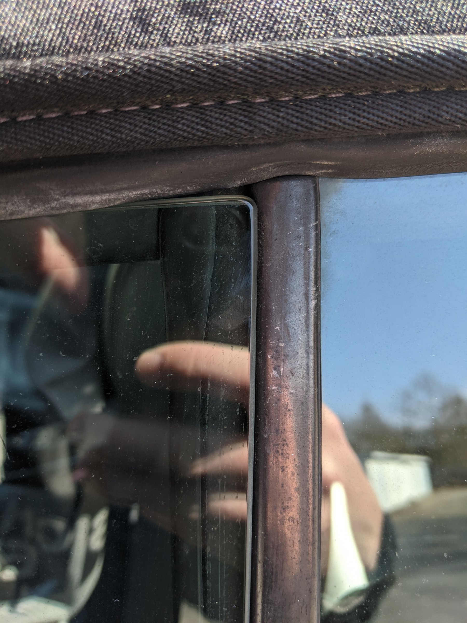

9-3 I Verdeck seitlich undicht bzw Klebstoff ab?
Perfekt vielen Dank für die Hinweise. Dann kontaktiere ich Mal die Werkstatt meines Vertrauens ob sie so eine Dichtung besorgen können. Und nachdem Seil wird auch geschaut. Danke nochmals
