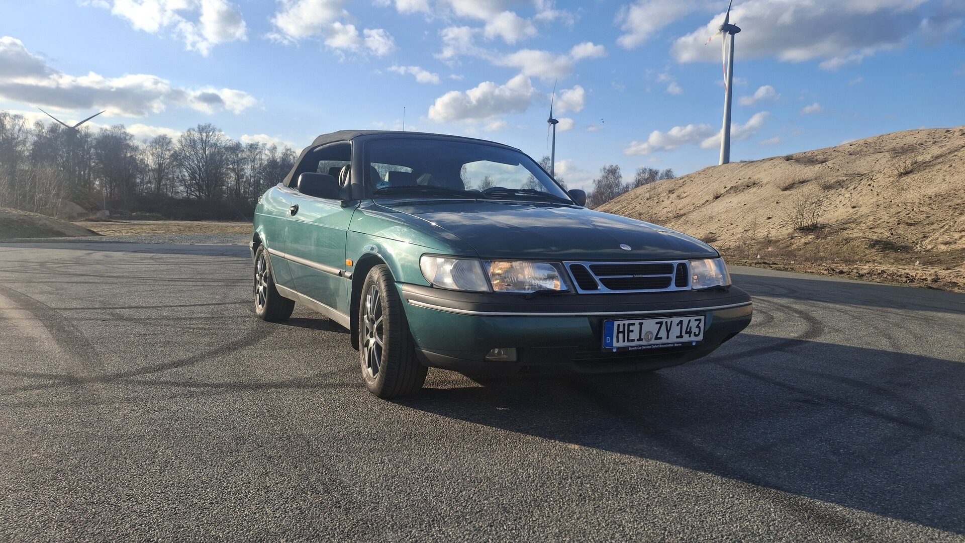

    Moin zusammen, ich bin seit Kurzem Besitzer eines 900/2 Cabriolets mit 130 PS. Das Auto habe ich mit Problemen am Verdeck übernommen – es lässt sich elektrisch weder öffnen noch schließen. Ich habe bereits einen defekten Motor getauscht, das Steuergerät bzw. die Stecker gereinigt und einen komplett weggegammelten Pin ersetzt. Seitdem erscheint die Meldung „Verdeck prüfen“ nicht mehr. Stattdessen zeigt er jetzt „Kofferraum schließen“ an. Beim Anfahren kommt zusätzlich noch „Verschluss prüfen“. Daher meine Fragen: Woran kann es liegen, dass jetzt „Kofferraum schließen“ angezeigt wird? Und warum kommt ständig die Meldung „Verschluss prüfen“? Ich würde das originale Dach gerne wieder zum Laufen bringen, statt ein neues zu kaufen, da es weder durchhängt noch undicht ist. Vielen Dank schon mal für eure Hilfe! Gruß Max (Hier einmal ein bild des Autos)
