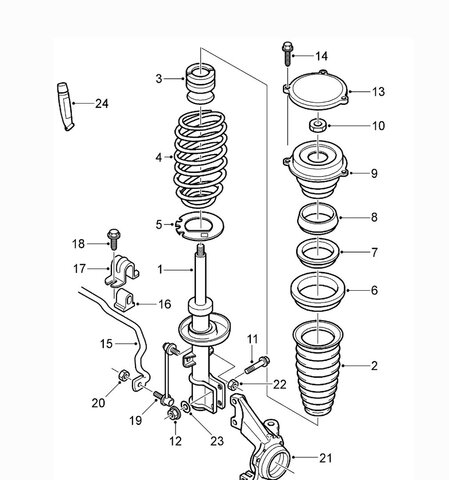

Solange der Wagen auf dem Boden steht drückt es das Federbein ja nach oben in die Aufnahme vom Radhaus / Dom. Die Mutter #10 sollte man nicht losdrehen

Mal bisschen offtopic/nebenher: Was passiert eigentlich mit dem Dämpfer, wenn sich das große "Gummiteil" (Teil 9 ) vom Domlager auflöst?
Ich dachte immer, dann pfeffert die Kolbenstange irgendwann mal Richtung Motorhaube. Ein VW Schrauber meinte, da passiert absolut garnichts.

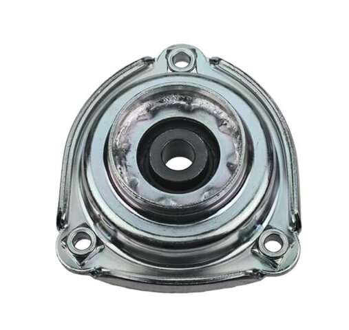

was soll da pssieren? Das Domlager ist im Grunde zweiteilig. Sind zwei Halbschalen, welche miteinander verpresst und verschweißt sind. In dieser Schale ist ne große "Unterlegscheibe", welche gummiert ist.
Wenn sich die Gummibeschichting auflöst, dann ist da immer noch die "Unterlegscheibe" die macht dann gehörig krach in dieser Schale.
dl2.JPGdl1.JPGDas ist dann das Knacken...und vorher das Quietschen.
