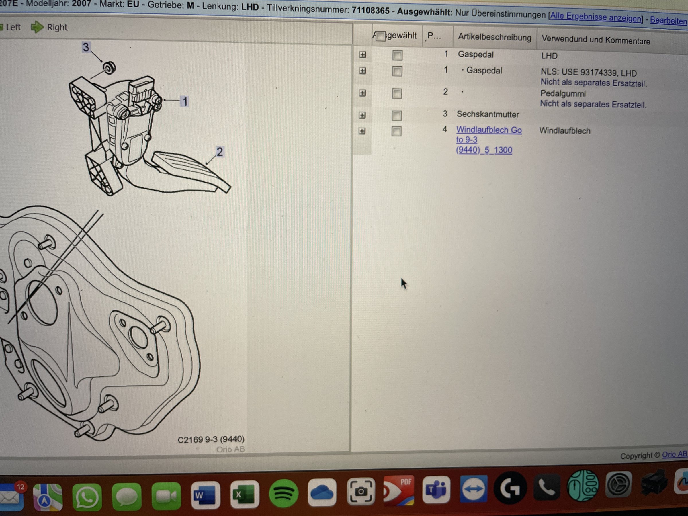

    Egal ob mit oder ohne Tempomat, das Gaspedal ist das gleiche bei MJ 2003-2012. Die Teilenummer 93174339 bleibt immer die selbe und es gibt auch keine Sensoren zum Nachrüsten
  9. J.Lang hat auf turnirocker's Thema geantwortet in 9-3 II
    Man hat den ganz normalen Fahrpedalsensor mit zwei Sensoren. Die gesamte Technik für den Tempomaten ist bis auf den Lenkstockschalter und die Freischaltung serienmäßig verbaut.
  10. J.Lang hat auf turnirocker's Thema geantwortet in 9-3 II
    Für den Tempomat braucht man nur den Lenkstockschalter tauschen und mit Tech2 einprogrammieren, das war’s schon. Der Pedalkontakt ist Serienmäßig verbaut

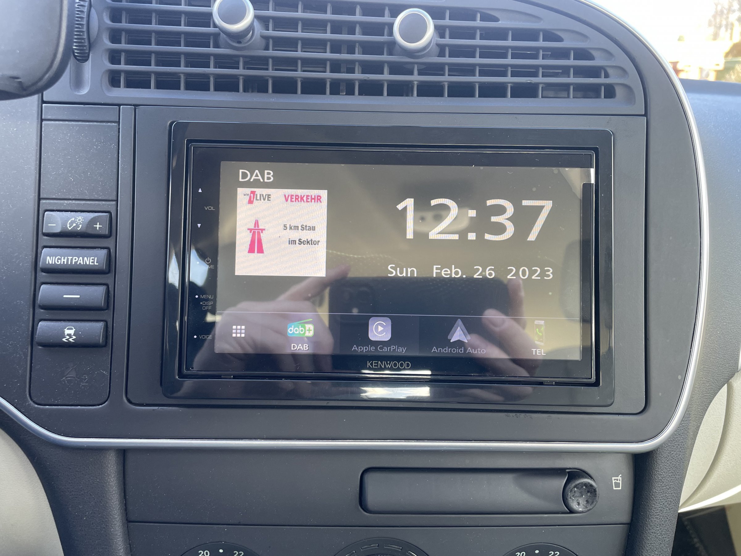

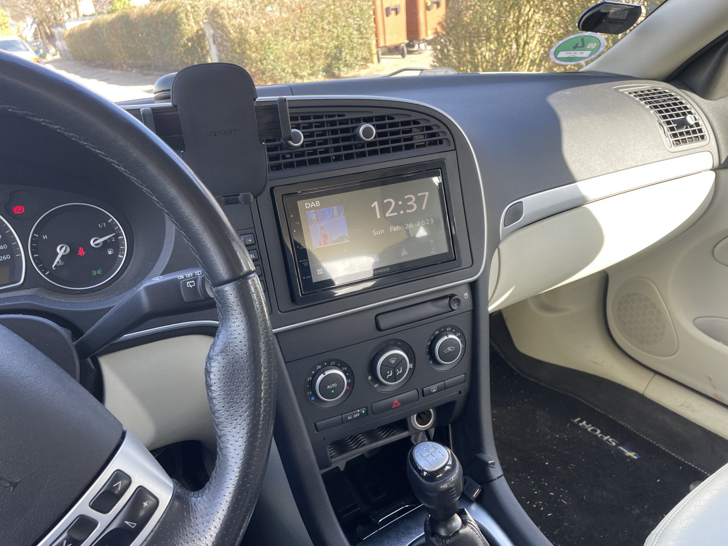

  13. Frisch aus dem Urlaub zurück habe ich eben noch einmal weitergeschaut. Nach dem Blick ins EPC ist mir dann aufgefallen, dass ich doch das 150 System verbaut habe (ich bin bislang eigentlich vom 70 ausgegangen). Mein neues Radio hat aber gar kein Kabel für den Verstärker, sodass ich nun einfach das entsprechende Kabel des Adapters mit Klemme 15 verbunden habe. Nun knackt es beim Start der Zündung kurz und der Ton funktioniert. Das Mikrofon habe ich in das Lüftungsgitter geklebt, das USB-Kabel unten neben die 12V-Steckdose. Jetzt fehlt nur noch der passende Rahmen (ist aber jetzt bestellt) damit das Radio auch nicht mehr hervorsteht. Danke für eure Hilfe
  14. Hallo zusammen, ich habe mich auch an den Umbau gewagt. Bei mir fiel die Entscheidung auf ein Kenwood DMX5020DABS. Dazu habe ich die Komponenten bestellt, die [mention=11305]Jan aus R[/mention] aufgezählt hat. Zusätzlich für DAB+ noch einen Splitter. Beim Einbau heute hat soweit auch alles geklappt, nur Ton bekomme ich keinen. Ich komme nun nicht mehr weiter und bin kurz davor, das alte Radio wieder einzubauen. Hat jemand Ideen woran das liegen könnte? Als Hinweis vielleicht noch, auch wenn ich den ACV-Adapter bestellt habe, so wurde mir ein anderer von Connects2 geliefert. Das ist mir aber erst gerade aufgefallen als ich wieder hier durchgerollt habe.
