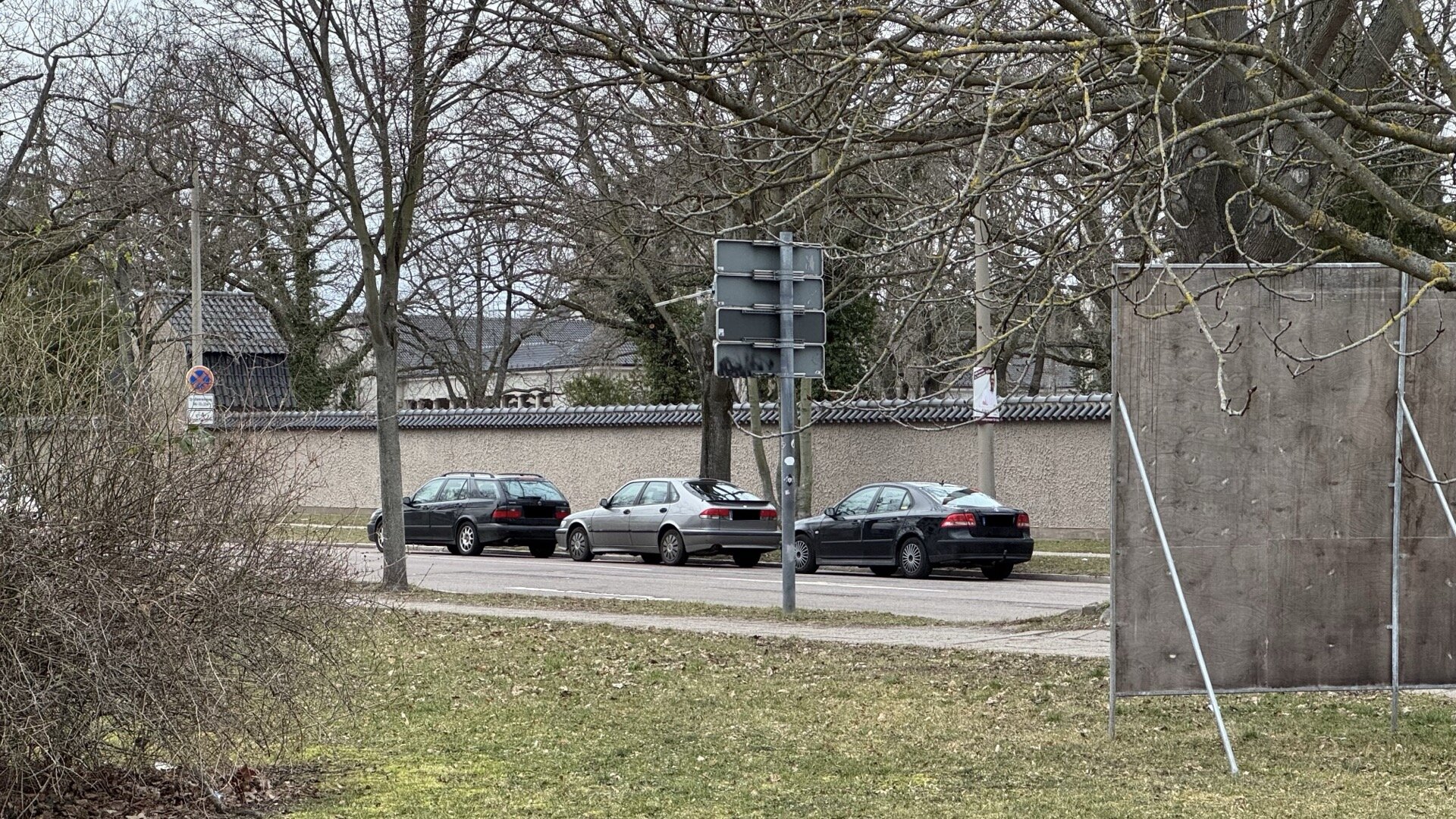

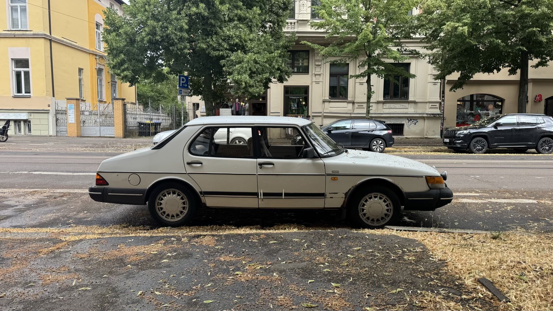

Heute Mittag kam mir im Osten der Stadt Halle ein silberner 9000 mit Kennzeichen aus Staßfurt entgegen – als Rechtslenker(!) Außerdem stand neulich ein weißer 900er Sedan mit Weimarer Kennzeichen am Rande der Innenstadt von Halle. Dieses Bild konnte ich Anfang 2025 kurz vor dem Stadtteil mit dem schönen Namen "Frohe Zukunft" machen: Beste Grüße dnf.
