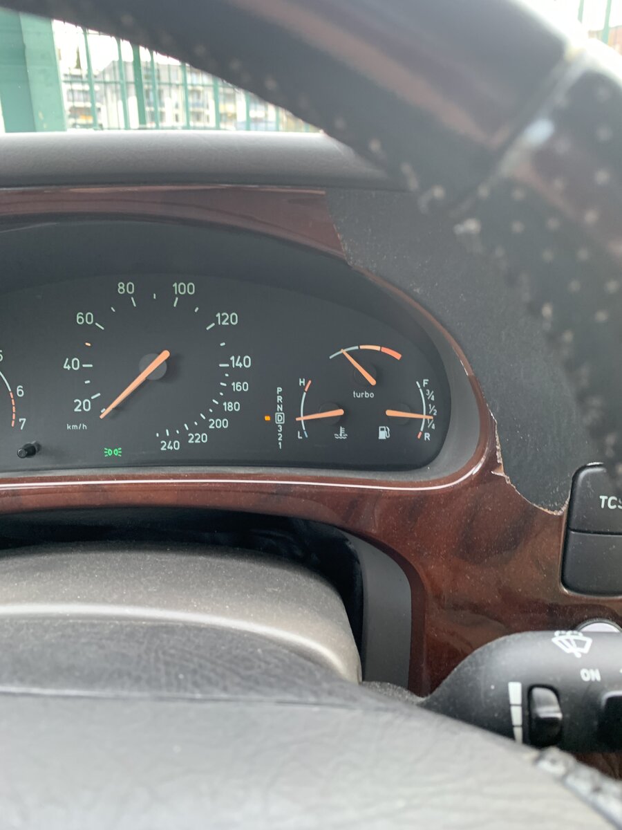

  4. Moin Gemeinde, je nachdem wie ich an der Tanke gestanden habe, geht ja mehr oder weniger Sprit in den Tank. Ist der also etwas zu voll, springt während der ersten 30km die Tankanzeige von voll auf leer. Und verharrt dann durchaus auch eine Weile auf 0. Geht dann kurz wieder auf voll, oder 3/4 oder 1/2 und dann wieder 0. nach den ersten 3l Verbrauch endet das Spiel schlagartig. Eine Idee wie ich das reparieren kann?
  5. Moin Gemeinde, fahre meinen 9-5 2,3 T B235R Automatik MJ 2000 jetzt im 4. Jahr. Letzten Winter fiel auf, das er nicht richtig warm wurde. Klar, Thermostat defekt. Im Rahmen weiterer Stbeiten vom Saab Spezi Auto Thomas in Bonn tauschen lassen. Soweit, so gut. Jetzt wo es wieder frischer wird fällt mir auf, das er sehr lange benötigt um auf Temperatur zu kommen. Gestern bei 8 Grad ca. 15km bei Tempo 120. Dann auf eine Baustelle zu gerollt und direkt ging die Anzeige wieder runter. Von 50% auf 40% ca. Gleichzeitig bemerke ich ( war vorher auch nicht) das die Kilmaautomatik auf Umluft schaltet. Nach dem Motto: Wärme vom Motor reicht nicht um in der geplanten Zeit die eingestellte Innentemperatur zu erreichen. Das ist ein Skandinavischer Wagen, da sollte doch die Heizung keine Probleme haben… Laut Werkstatt alles normal. …. Wie sind Eure Erfahrungen? Danke für die Hilfestellung!
