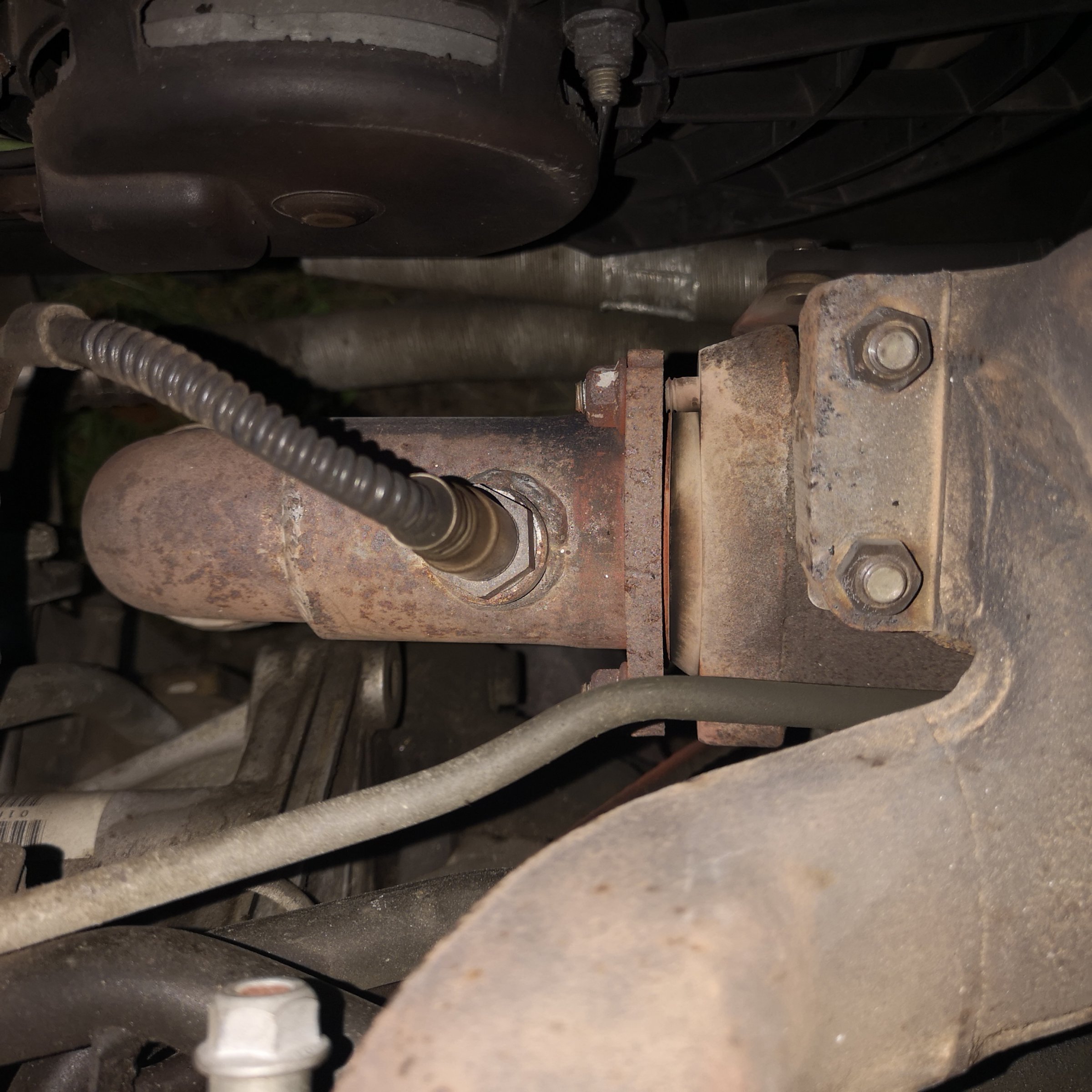

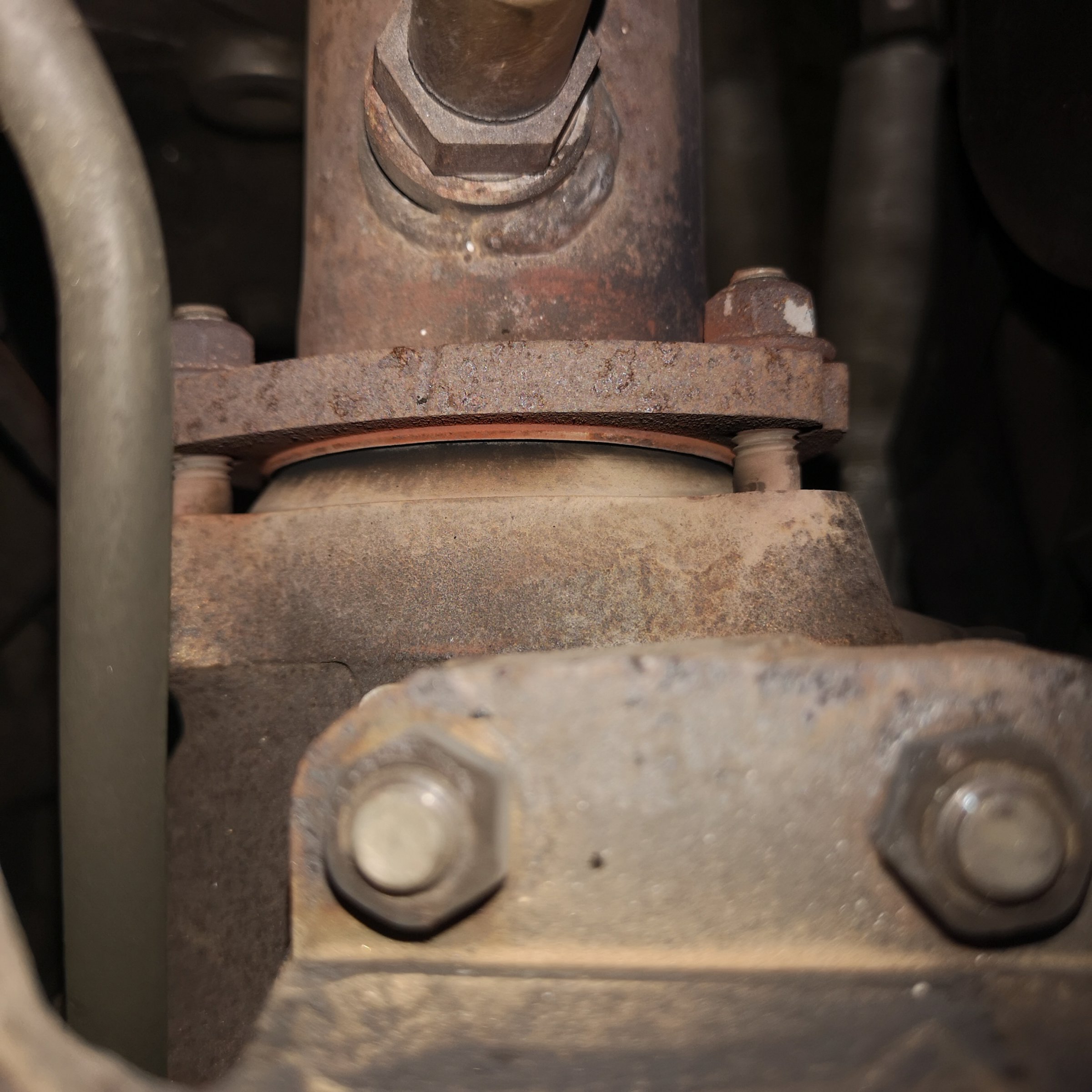

  2. Im Rahmen der ASU ist da mein Freundlicher vorher ran, wir hatten den Konus ja -wegen der Werkelei- schon im Verdacht. Er hat dann die gesamte Abgasanlage „etwas“ gelöst, neu ausgerichtet und konnte so den Konus vorn korrekt dichtziehen. Hat wohl geholfen Ich hoffe auf langfristige Abhilfe Gruß Peter
  3. Update: TÜV hat er:biggrin: Ordentlich Nebenluft hat er -wie vermutet- am Konus nach dem Krümmer gezogen. Und ein Rückschlagventil hatte sich „zerlegt“() Jetzt läuft er wieder ohne Fehlermeldung und so wie er laufen soll - ohne Nebengeräusche! Ich bin jetzt gespannt, bei jetzt korrektem Gemisch sollte er ja eigentlich auch n Schnaps weniger nehmen….. Gruß Peter

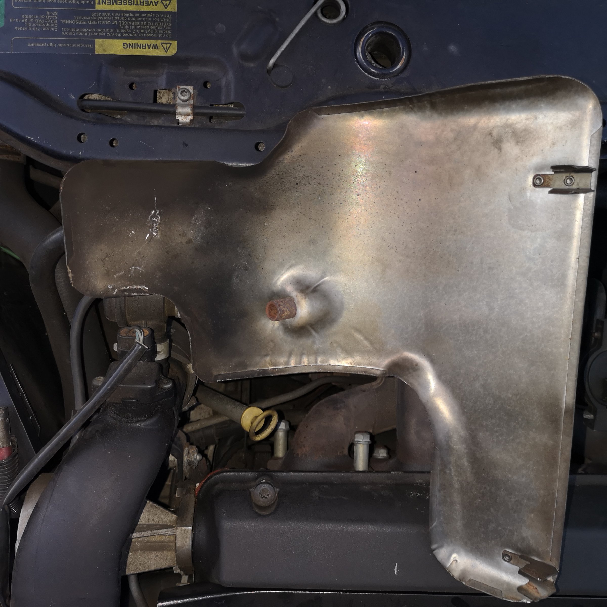

  4. So, hab jetzt mal als erstes das Hitze- Schutzblech abgebaut =>sichtbare Rußspuren im unteren Bereich Vermutlich liegt die Undichtigkeit aber im Bereich der Konus-Verschraubung, da meine ich, ne "Rußfahne" zu sehen. Aber sagt mal, ist das alles original? Die Schweißnaht sieht nicht maschinell gefertigt aus. Auch scheint mir die Abstufung willkürlich?! Die Schrauben am Konus sollten für optimale Kraftlinie "fluchten", hier ziehen sie m. E. aber schräg, damit gibt's keine optimale Kraftschlüssigkeit und somit mangelnde Dichtheit. Wie seht ihr das??

  7. Der Freundliche hat ausgelesen: Code 0420 - unzureichende Kat-Wirkung Im Leerlauf zeigen die beiden Sensoren ein typisches, zufriedenstellendes Bild. Unter Last ändert sich das leider, der 2.Sensor verlässt dann leider die Ideallinie. Ursache wird jetzt vermutet: Im Bereich des Krümmers bläst er irgendwo ab. Da dort dann mit an Sicherheit grenzender Wahrscheinlichkeit aber in der Folge auch Sauerstoff angesaugt wird und in den Auspuffstrang gelangt, kann das Gemisch als zu mager bewertet werden. Es wird dann mehr angereichert als real erforderlich, im z.Z. überwiegenden Kurzstreckenverkehr in der Stadt wird der Kat auch nicht „freigeblasen“ . In der Folge wird der 2.Sensor wohl eine unzureichende Wirkung erkennen. Ich werde also erstmal der Undichtigkeit auf den Grund gehen und abstellen. Dann werden wir nochmal die Sensoren checken. Also erstmal bin ich recht erleichtert, dass es nix gravierendes ist, der Gute ist gesund! Danke nochmal an alle! Gruß Peter

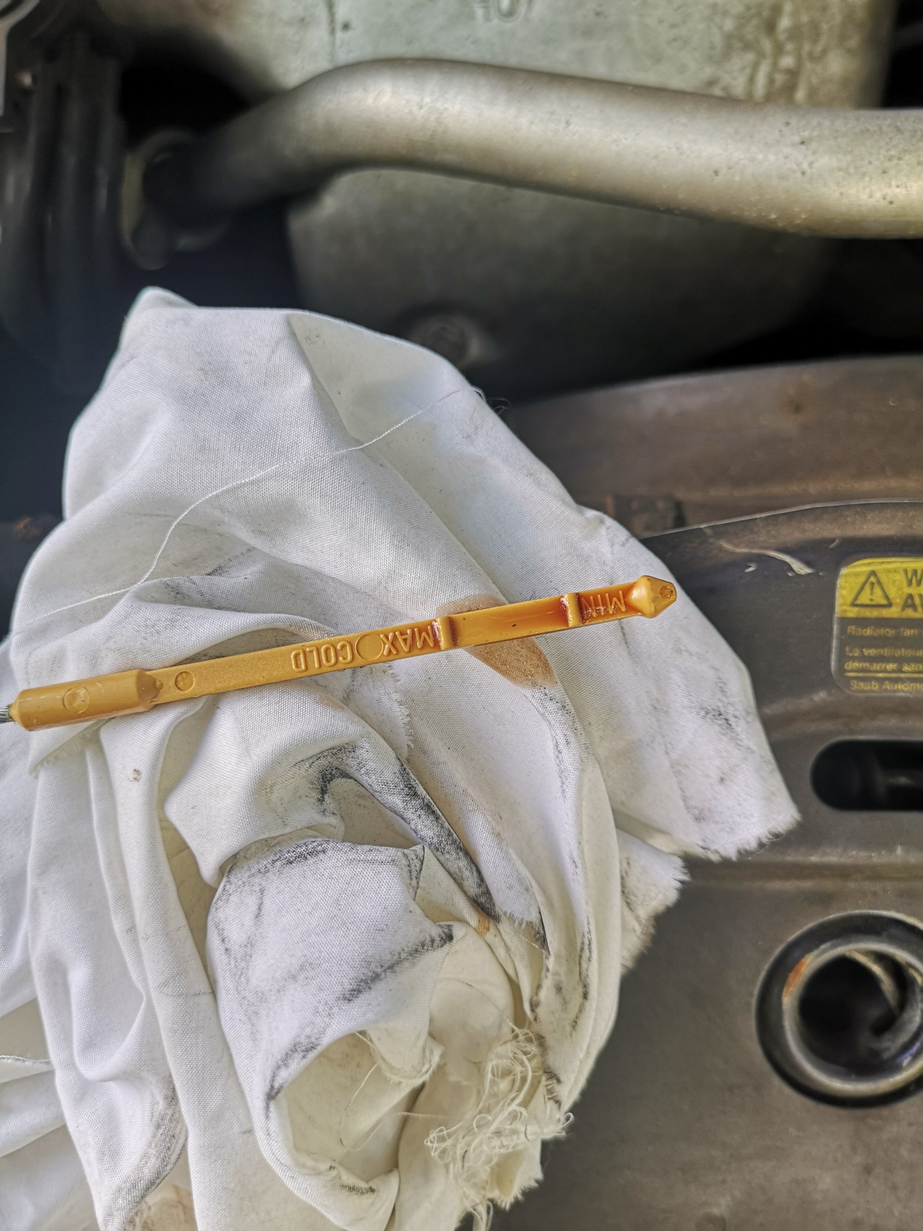

  16. Recht ihr habt, Ich hatte n Kaffee gekocht und dann nach 20min nochmal gemessen stand auf ca. Mitte und daraufhin noch n 1/2 Ltr nachgeschenkt. Vorher war’s ziemlich genau bei Min , jetzt steht’s bei max Bin jetzt mal forciert rechtsrum durch unseren Wendehammer und Leuchte bleibt aus.
  17. asdfIhr habt natürlich Rechtasdf Bin wohl etwas überlastet ….. Hab den richtigen gezogen, nen 1/2 l nachgekippt und gut ist Aber wenn er bei nem 1/2l schon n bisschen „mosert“ dann sollte ich ihm wohl schnell mal den groooßen Ölservice gönnen Danke euch und Gruß Peter

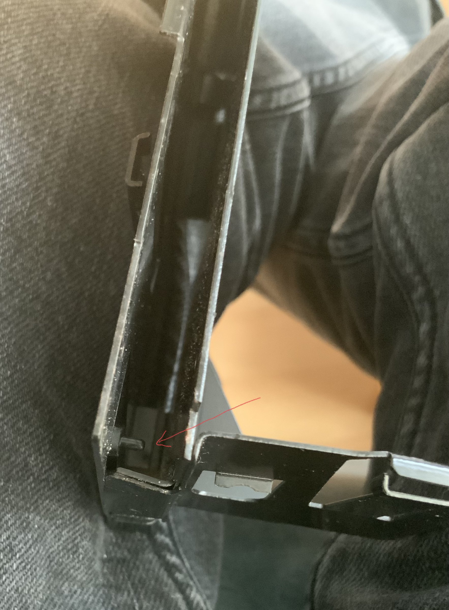

  19. Hallo Gunter, das ist ja nicht so toll Um den Finger kommst du aber wohl nicht drumherum wenn’s ordentlich funktionieren soll. Ich kann dir halt nur anbieten, dass ich die Maße -zumindest näherungsweise- von dem Finger abnehme und dir schicke. Vllt bekomme ich auch noch n paar bessere Fotos hin Das wär dann doch was für die kühlen Tage Oder du schaust mal in der Bucht nach so nem Teil , die werden aber so um 70,-/80,-€ gehandelt. Gruß Peter
  20. Hallo Gunter, du meinst den beweglichen „Finger“ mit dem Nocken auf der Oberseite?? Oder welches Kunststoffteil meinst du? Hat es denn bei dir überhaupt schon funktioniert? wenn es -wie vermutet- der „Finger“ sein sollte schau dann doch mal in den darunter liegenden Abteilen der Mittelkonsole nach, ich vermute, dass die Halterung der Drehachse defekt/abgebrochen war und der „Finger“ dann dort herausgefallen ist. Wenn du den Finger noch findest schick mal n Foto. Wenn der Finger wirklich weg sein sollte wird’s glaub ich ziemlich schwer als Ersatzteil. Das wirst du dann nachfeilen müssen, aber such erst mal gründlich. Gruß Peter

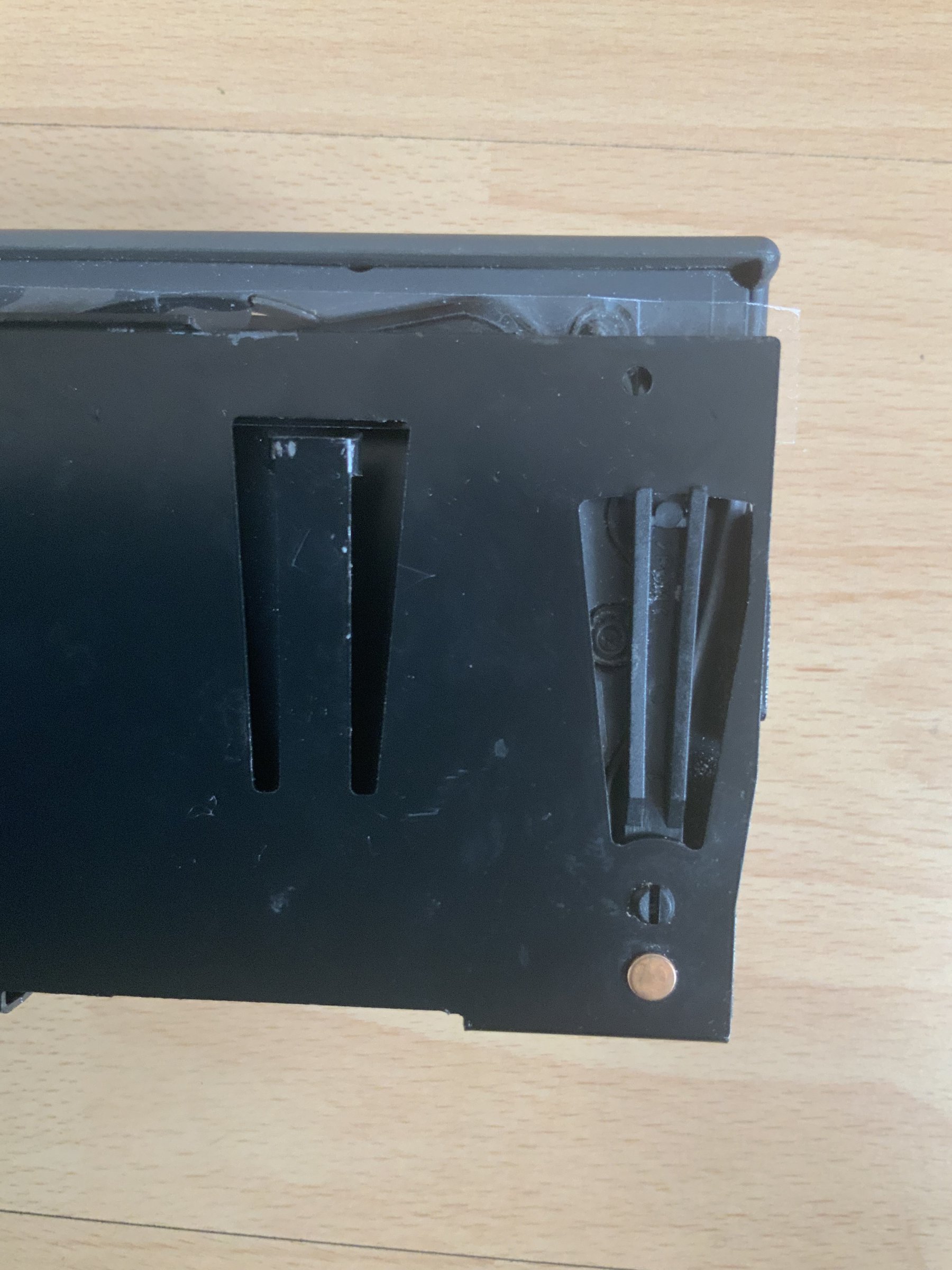

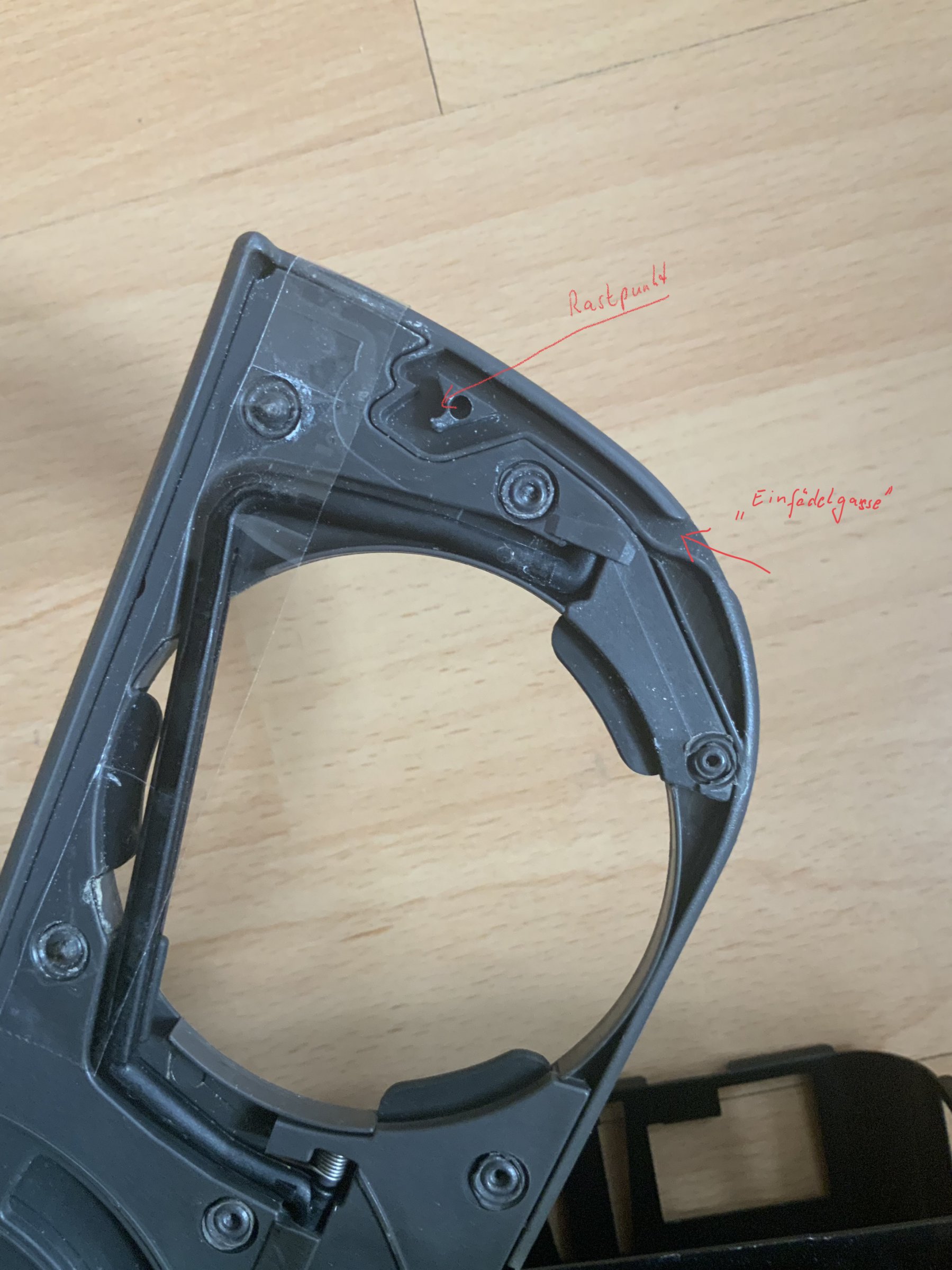

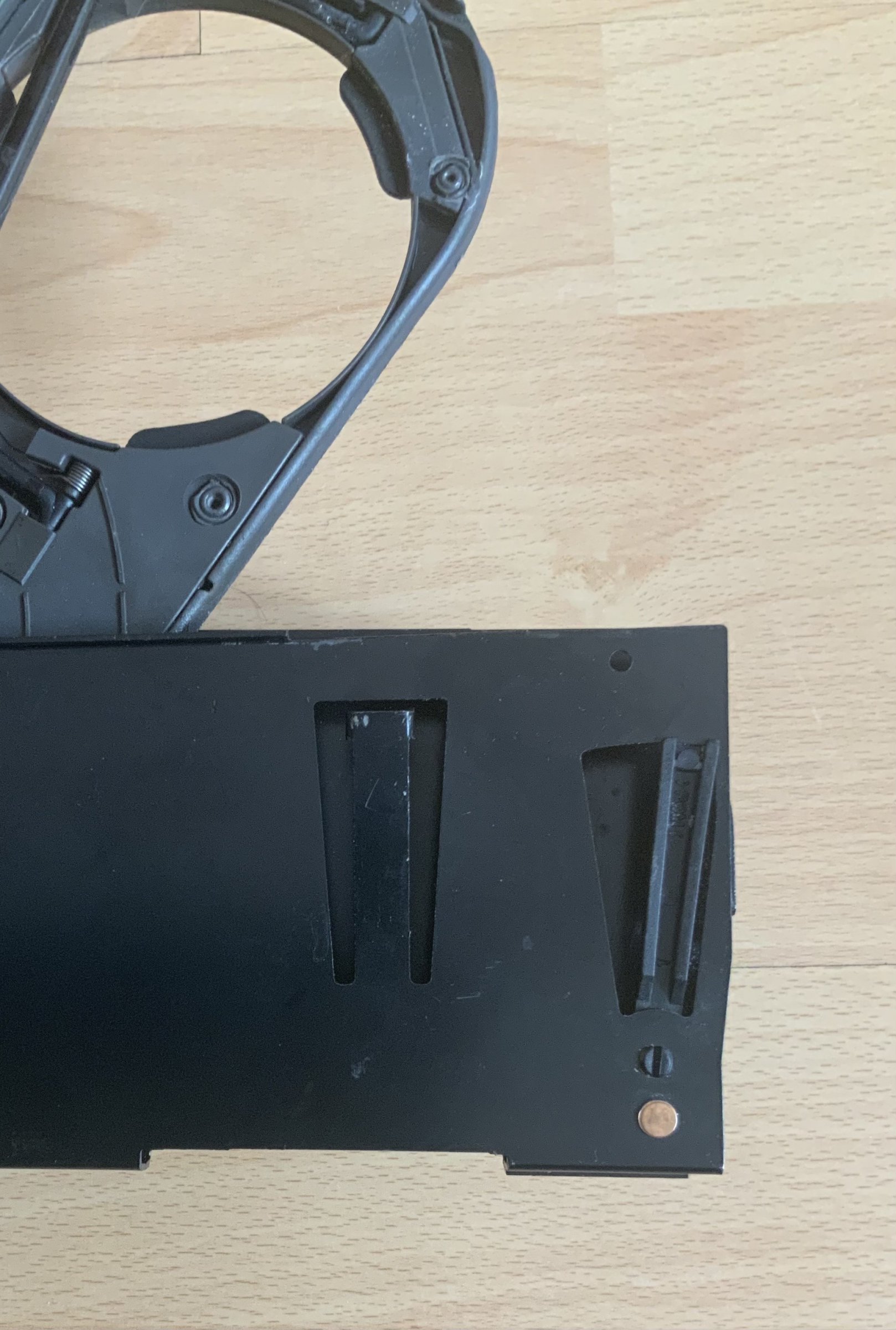

  21. Hallo Gunter Das haste aber Glück gehabt, eigentlich wollte ich das gestern eingebaut haben :) Foto 1 zeigt (klar!)den unverriegelten Zustand (Finger = außen) Foto 2 zeigt den Halter verriegelt (Finger = Mitte) Foto 3 zeigt die Spurvorgabe für den Stift (auf der Oberseite des Fingers) Foto 4 zeigt den Stift auf der Oberseite des Fingers der Cupholder rastet also durch den „Haken“ nach der Einfädelung , vllt ist das bei dir abgeschliffen, so das es nicht mehr halten kann? Gruß Peter '
