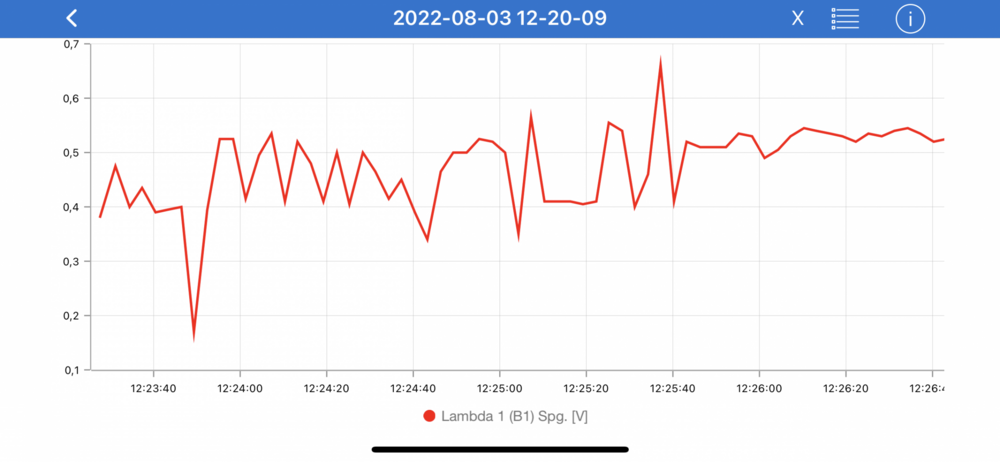

[mention=2503]Flemming[/mention] Erstmal vielen vielen Dank für deine Hinweise! Tatsächlich traue ich der App und dem billig OBD Adapter nicht so ganz, ich habe mal das Diagramm der Sonde 2 über das der angeblich fehlerhaften Sonde 1 gelegt. Und siehe da, teilweise liegen die Diagramme genau aufeinander! Das scheint mir alles sehr unplausibel, vorallem da Sonde 2 ja nie Probleme gemacht hat. Die CE Lampe ist aus, bin heute auf die Arbeit gefahren, alles wie immer und gar keine Lämpchen mehr an. Was mir noch aufgefallen ist, ich hatte gestern Abend und heute ab Start die Klima laufen… ob es damit zusammen hängt, alles Spekulation, ich müsste die Sonde 1 mal richtig durchmessen lassen, bzw vermute ich ein generelles Spannungs/Masse Problem. Aber alles ohne Hand und Fuß, ich warte erstmal ab und erfreue mich an den nicht vorhandenen Fehlermeldungen.

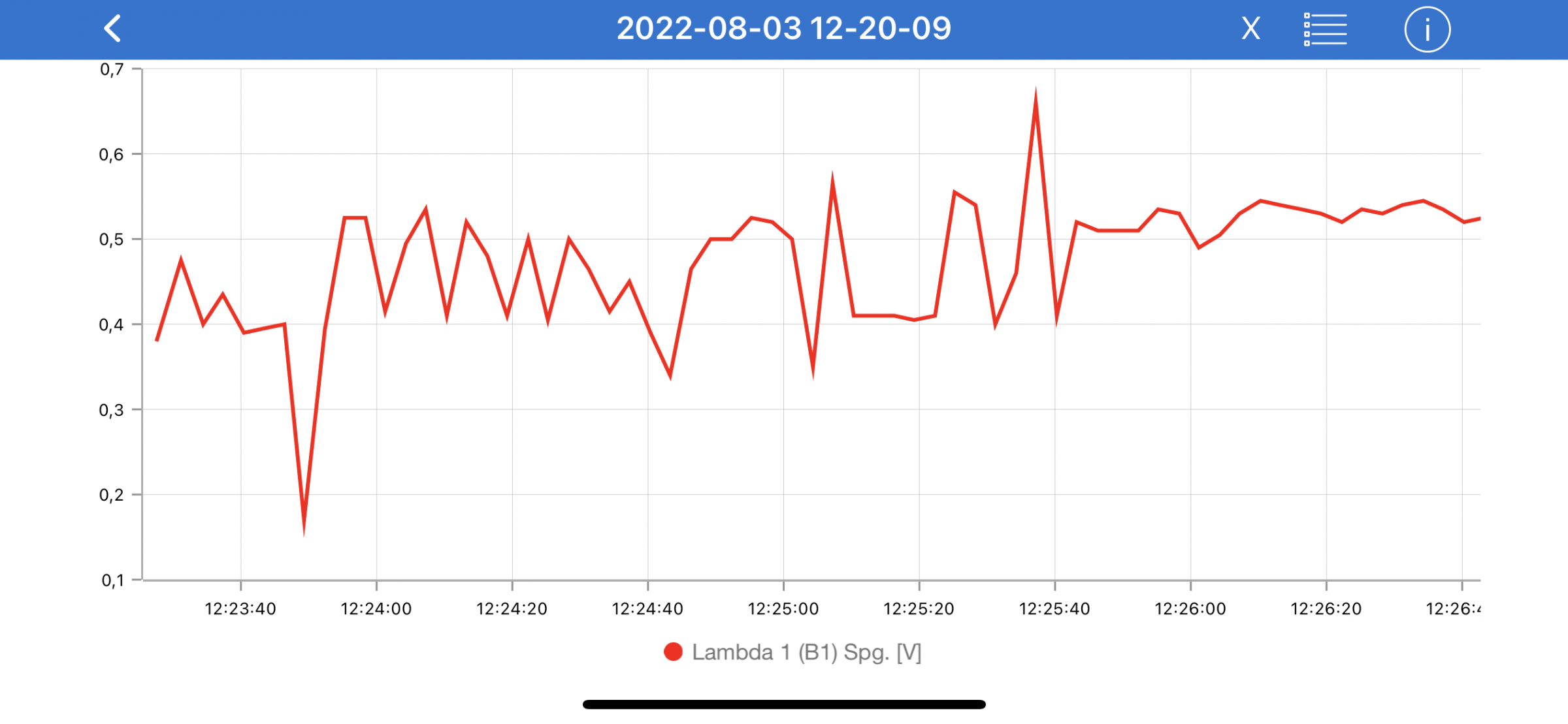

Ich kann die Abstände auf 20 Sek einstellen.. Das Ganze sieht dann so aus. Immer noch sehr komische Werte, denke ich dann mal?! Vllt doch die Sonde, oder ein generelles Spannungsproblem… vllt kommen daher auch die ABS etc.. Fehler. Die Zeitachse ist quasi die Uhrzeit, leider wie gesagt nur so 3 Minuten lang :( Ich fahre morgen nochmal ein Stück auf die Arbeit, lasse die App dann mal länger mitlaufen. Edit: Ich sehe dass am Ende der Aufzeichnung der Spannungswert recht gleichmäßig ist. Da bin ich Tempomat 70-75 gefahren. Aber nach kurzer Internetrecherche, habe ich gesehen, dass es eine gleichmäßige Amplitude sein müsste, oder? Hmm

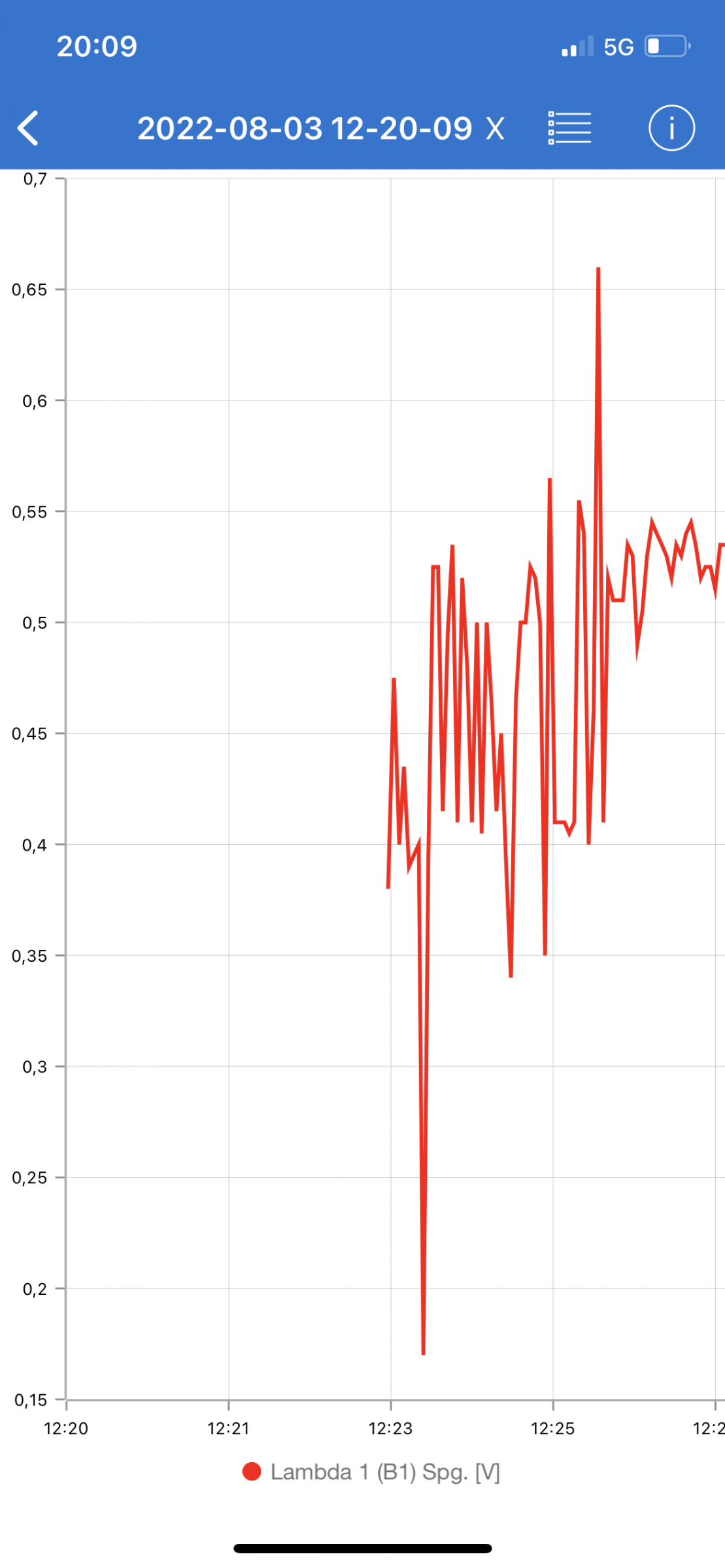

Ich benutze Car Scanner Pro. Ich hänge mal ein Diagramm an, hab blöderweise in erster Linie den Fehler ausgelesen, hab die Verbindung danach getrennt. Also nur Werte von 3 Minuten etwa, wie und ob überhaupt diese Werte genau sind, weiß ich nicht. Die Angabe mit 0V hatte ich während der paar Minuten, die ich die App laufen hatte, aus dem Augenwinkel gesehen. Also alles sehr sehr ungenau leider.. Anscheinend aber über 0V. Sollte die Spannung nicht aber konstant sein, zumindest konstanter? Viele Grüße
