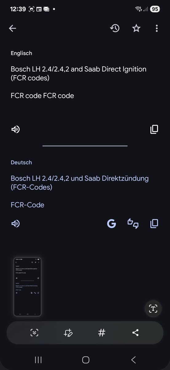

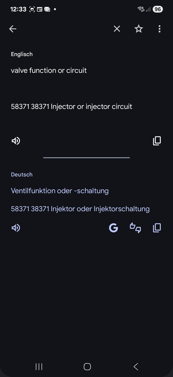

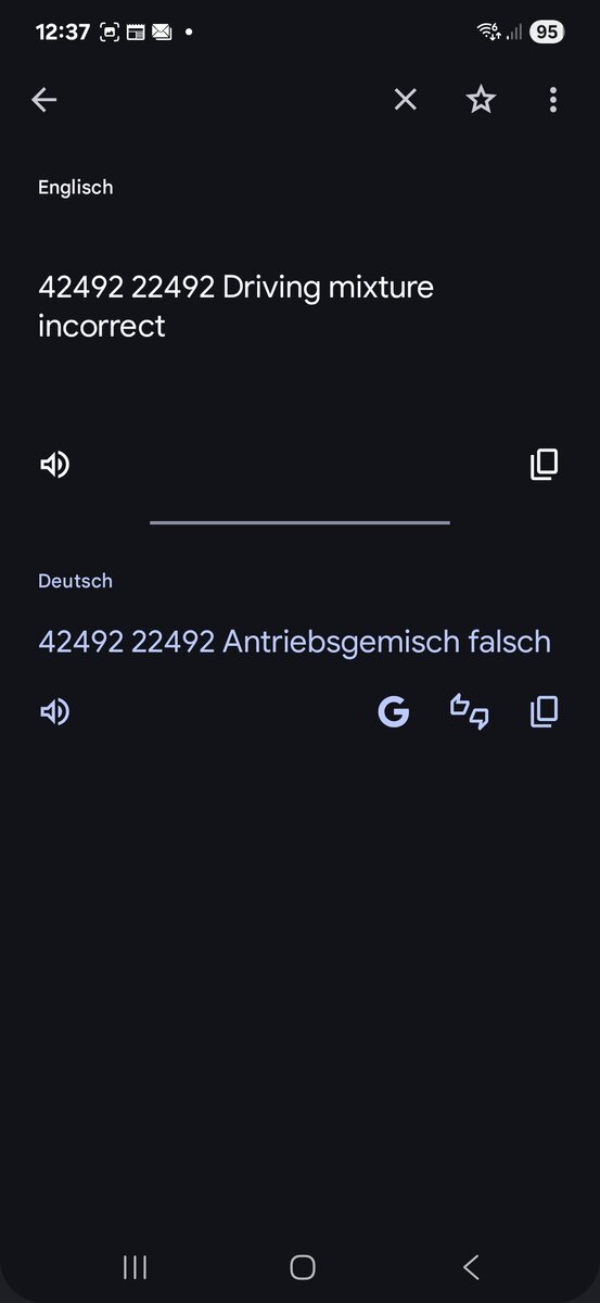

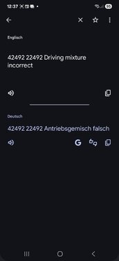

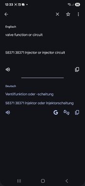

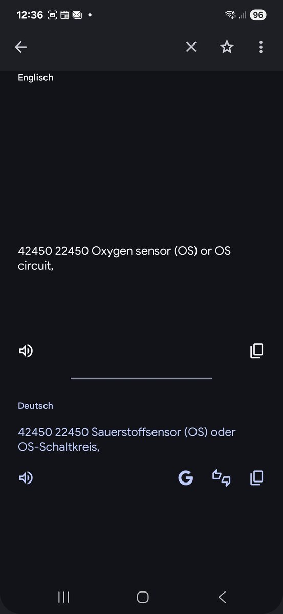

    Moin Ich habe da mal eine Frage,kennt jemand diese Fehlercodes?Siehe Anhang und wo würdet Ihr ansetzen diese Fehler ab zustellen. PS.Ausgelesen mit Tech2 ( kein Chinateil ) Gruss:Hajo
