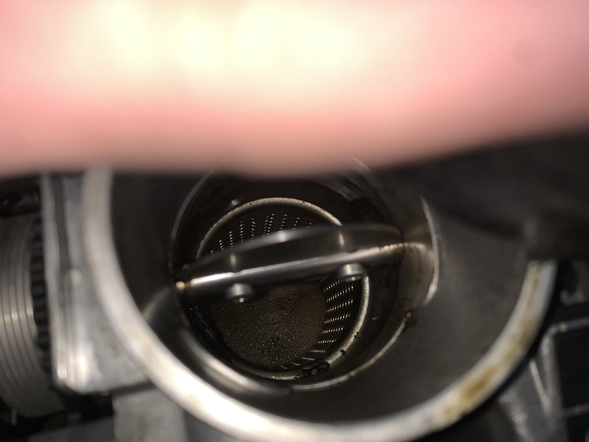

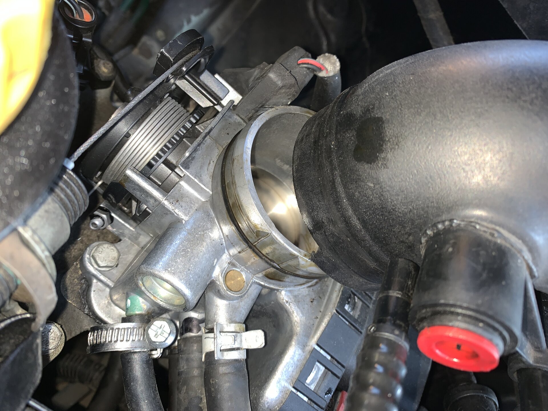

  5. Danke für die Tipps, Ventilschaftdichtungen stehen leider nicht auf der Rechnung, Endoskop hab ich leider auch (noch) nicht. Druckrohr, Ladeluftschläuche und Drosselklappe habe ich angeschaut. Etwas Öl ist da schon
