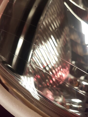

Kann jemand mit mehr Lackiererfahrung sagen, was hier schief gelaufen ist:
Produkt: KWASNY SprayMax 2K 2in1 Scheinwerferklarlack 250ml 684068 (ein Dose sollte locker für 4 Scheinwerfer reichen)
vorher bis 800 trocken geschliffen, dann noch mit Abranet 1000 und 2000 nass.
Silikonentferner (mit oder ohne Aqua Basis macht keinen Unterschied)
Antistatikpistole
Staubbindetuch
Oberfläche sieht mit Taschenlampe von der Seite betrachtet sauber aus, daher eher keine Staubeinschlüsse.

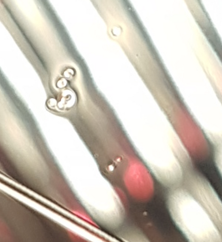

Es bilden sich Hubbel/Blasen??, die nicht zerlaufen. (Würde ich mehr Lack auftragen, bilden sich Tropfnasen, auch leider schon ausprobiert).
Lack ca. 20-30°C, kein Unterschied feststellbar.
Scheinwerfer 15-30°, auch kein Unterschied.
Ist natürlich keine Lackierkabine, sondern die Werkstatt, in der vorher auch die Scheinwerfer geschliffen wurden (aber mit Absaugung). Wenn es Staubeinschlüsse sein sollten, müssten die aus der Luft mitgesogen werden.
Bzgl. Haltbarkeit: jetzt erst festgestellt, dass der gebrauchte, noch einigermaßen ok aussehende Scheinwerfer, schonmal nachlackiert wurde (sie hatten es aber ohne Einschlüsse geschafft). Ich habe die ca. 6 Jahre/60tkm gefahren und der war eher nicht gerade neu lackiert. Scheint also auch haltbare Lösungen zu geben.
Bearbeitet von phil23
Dosenlackierung?
Bringt halt leider keinen konstanten Druck. Meine Stoßstange sah ähnlich aus. Vergleichbar mit einer 0815 Lackierpistole und Spielzeugkompressor.
Lasst sowas von einem halbwegs vernünftigen Lackierer machen, dann ists auch nahe dran an "perfekt".

Die Hubbel bildeten sich aber zu jedem Zeitpunkt der drei Scheinwerferlackierungen, also von Dose voll/neu bis fast leer.
Würde mehr Abstand helfen?
Hier funktioniert es auch ohne Blasen:
https://www.youtube.com/shorts/_wuF8gUiqqw
Der richtige Sprühkopf machts...die 0815 Dinger die dabei sind, taugen meißtens nicht.
Fakt: Eine Dose liefert niemals konstanten Druck...entsprechend wird das Ergebnis.
Das Produkt ist vom gleichen Hersteller wie das Video zu den Sprühköpfen. Es ist ein Fächersprühkopf installiert.
Am 27.10.2026 um 22:26, Urbaner hat gesagt:
wie erklärt sich dann, dass es unabhängig vom Füllstand auftritt?
Fakt: es gibt mindestens drei Gegenbeispiele (in supoptimalen Umgebungen: in der Garageneinfahrt oder im Freien, am Wald), die ein perfektes Ergebnis zeigen? Oder sind das alles fakes?
Vielleicht findet sich noch ein Lackierer, der etwas dazu sagen kann, was überhaupt das Fehlerbild ist. Fischaugen oder Orangenhaut scheinen es nicht zu sein, bleiben noch Dreckeinschlüsse. Oder was auch immer...
Da würde ich schon widersprechen. Die oben gezeigten Breit-Sprühköpfe funktionieren schon ziemlich perfekt, und über die Gleichmäßigkeit des Auftrags damit kann ich nicht klagen, wenn alles ringsum zueinander passt: Vorbereitung des Untergrunds, Lackverträglichkeit, immer wieder Schütteln, Temperatur (Untergrund, Farbe und Luft), Auftragmenge, also Abstand, Geschwindigkeit der Sprühbewegung, Ablüftzeiten. Was man nicht tun sollte ist, zu versuchen, auch den letzten Schluck noch aus der Dose rauszuquetschen, dann fangen die allermeisten an zu spruzen - Geiz ist (auch) da nicht geil. Aber ansonsten ist bis dahin der Sprühdruck schon schön gleich(mäßig). Selbst Motorhauben kriegt man damit ganz gleichmäßig lackiert.
Was ich da auf dem Foto deines Scheinwerfers zu erkennen meine, halte ich einfach für Staub, der beim Lackieren aus der Luft darauf gelangt ist. In dem Fall sollten die Stellen nicht nur zu sehen, sondern auch zu fühlen sein.
Bei normalem Lack kann man die wegschleifen und -polieren - ob das bei diesem Lack auch möglich ist, weiß ich nicht.
Eine Dose und ihr Treibmittel können physikalisch schon keinen konstanten Druck liefern, also erzählt hier keinen Mist.
Fragt einen professionellen Lackierer und pfuscht hier nicht an wichtigen Teilen mit gefährlichen Halbwissen herum.
Genau wegen solcher Pfuscherei ist der Spaß an Scheinwerfern auch verboten…
