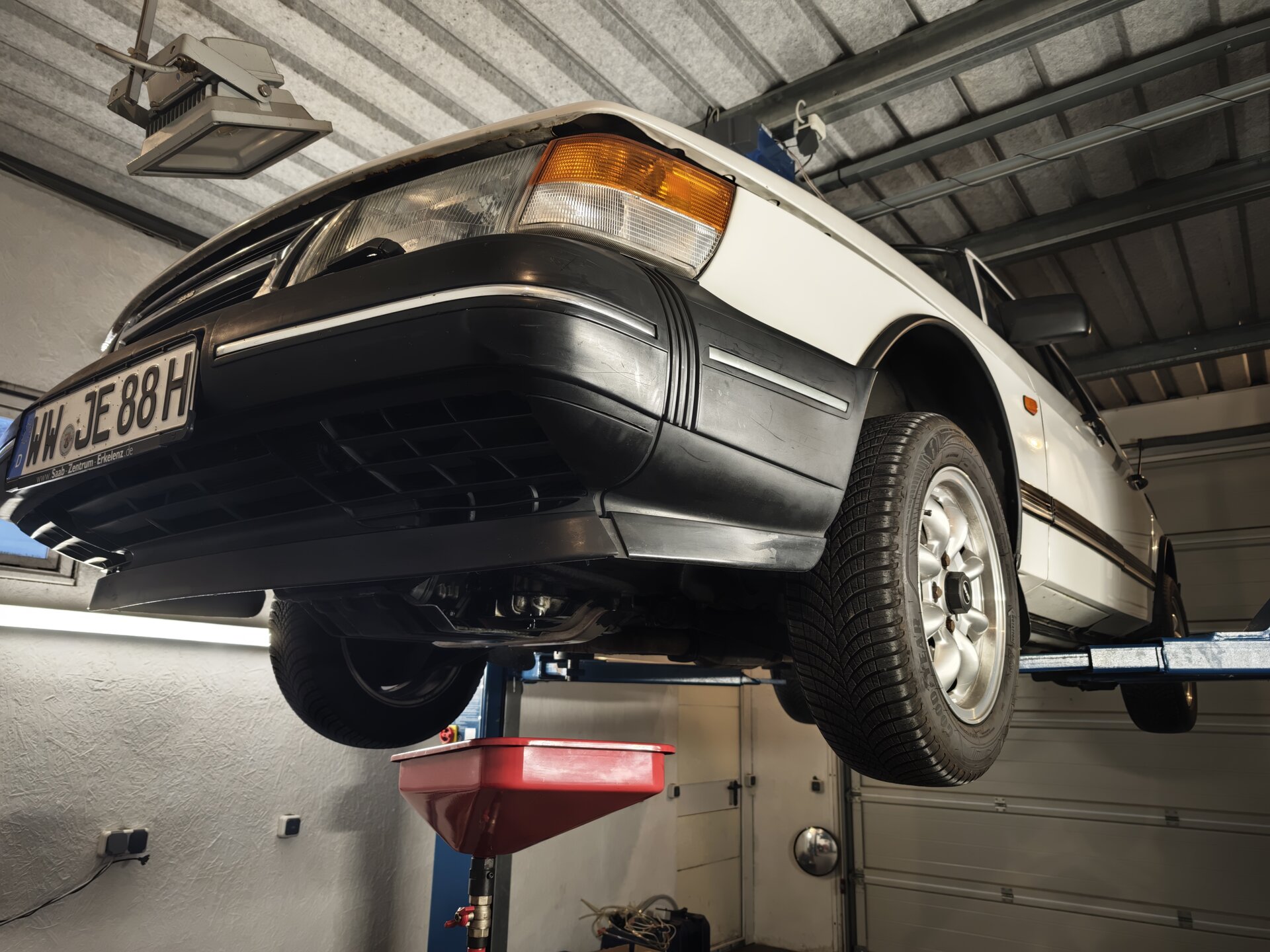

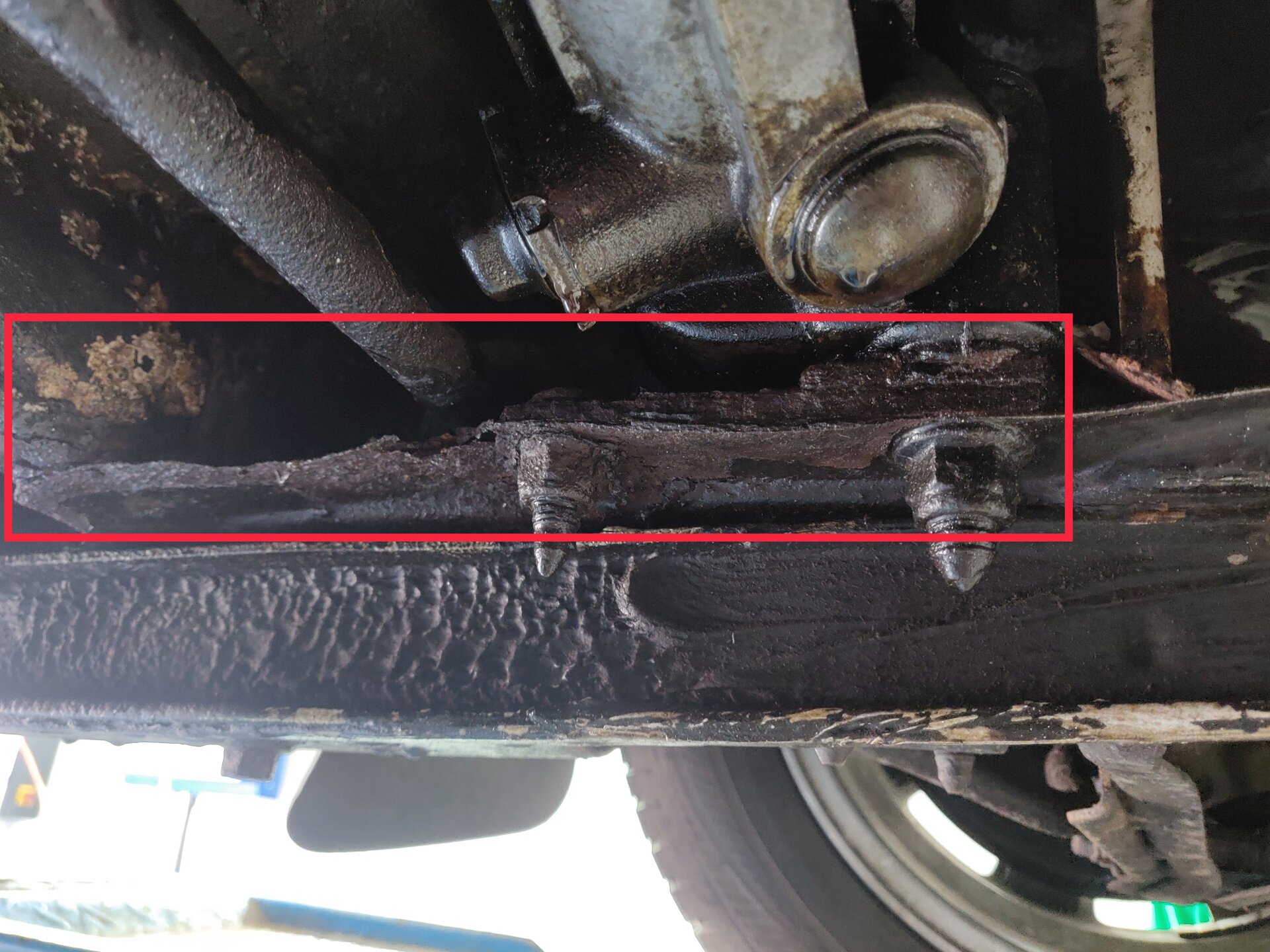

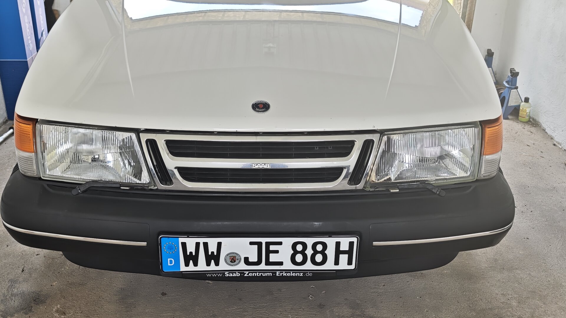

  3. Hallo zusammen, dieses Jahr ist am 900er auch wieder einiges passiert. Ich fasse die wichtigsten Themen ab März mal kurz zusammen: Im März ging's zum ersten Mal für mich mit dem Saab zum TÜV. Dort bin ich dann mal direkt bei der Hauptuntersuchung durchgefallen: Mit Hilfe eines netten Forumskollegen (😁) konnte das Problem aber dann schnell behoben werden und der 900er bekam seine Plakette. Im Frühjahr/Sommer hab ich mich dann intensiver mit dem Thema Licht beschäftigt. Nachdem die neuen Skandix-Scheinwerfer zusammen mit den neuen Osram H4 LED, gerade in Bezug auf die Hell-/ Dunkelgrenze nicht überzeugt haben, habe ich dann einen guten alten Scheinwerfer zur Reflektorklinik geschickt und den anderen von Hella neu gekauft: Die H4 LED habe ich dann wieder gegen die üblichen H4 Nightbreaker Halogen getauscht, da mir die Lichtfarbe besser gefallen hat. Vielleicht gebe ich den Philips Ultinon Classic nächstes Jahr noch eine Chance. Gestern habe ich dann noch einen Öl- und Filterwechsel durchgeführt bei jetzt ziemlich genau 320.000km. Gewechselt wurde auf Valvoline Maxlife 5w40 und einen Mann W77 Ölfilter: Aktuell habe ich noch keine Pläne, was ich für den Saab nächstes Jahr angehen möchte. Er läuft absolut problemlos und macht nach wie vor viel Spaß 😃. Ich wünsche allen schöne Feiertage und einen guten Rutsch ins neue Jahr 🎄🎁🍾. Grüße Marcel

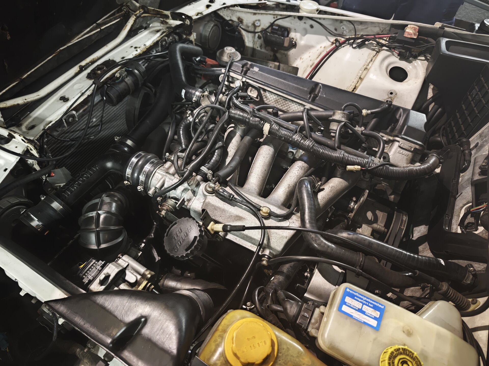

    Hallo zusammen, zum Thema Thermostat hab ich auch mal eine Frage: Ich wollte das Thermostat auch schon tauschen, hab es aber dann nicht getan, da das bestellte Thermostat aus dem Zubehör anders aussah als das Original (siehe Bild). Das Thermostat ist das TX1081D von Mahle/Behr in der 81°C Ausführung. Diesem fehlt das Druckausgleichselement. Kann ich das Thermostat trotzdem einbauen? Im Sommer wird er mir mit dem alten Thermostat etwas zu warm.

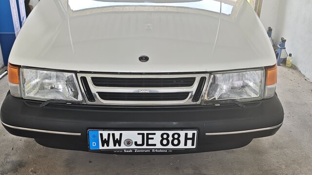

  6. Ich war wirklich erschrocken über die Qualität der Nachbauten im Vergleich zu den originalen Hella Scheinwerfern. Ich kann mir auch nicht vorstellen, dass der Nachbau da bei lichttechnischen Prüfungen besser abschneiden soll. Gerade bei der Hell-Dunkel Grenze und der generellen Lichtverteilung war der Hella mindestens eine Klasse besser. Daher bleibt bei mir ein neuer und ein neu beschichteter Hella jetzt auch erstmal drin. :)

  9. Ich hab mir jetzt einen neuen Hella für rechts bestellt und links kommt ein restaurierter Hella rein. Wenn ich es zeitlich schaffe noch dieses Wochenende. Ich vermute das Licht bleibt mit auch bei den Hellas bei Einsatz der LED fleckig, da bauartbedingt so gegeben. Mit einem Linsenscheinwerfer sähe die Sache sicherlich anders aus.

  11. Hallo zusammen, folgendes ist zwar von einem 900/1, aber vielleicht passt es an der Stelle: Bei mir sieht das gerade so aus: Werden die Wischer an den Scheinwerfern über die Reinigungsanlage bewegt oder über den Intervallmodus bei jedem 5. oder x-ten Mal? Ich hatte ihn eben im Stand stehen, hatte beides probiert aber bewegt hat sich nichts. Bin ca. eine Stunde im Intervallmodus gefahren. Weiß jemand wie ich den Wischer wieder runter bekomme? Gruß und schönen Sonntag Marcel
